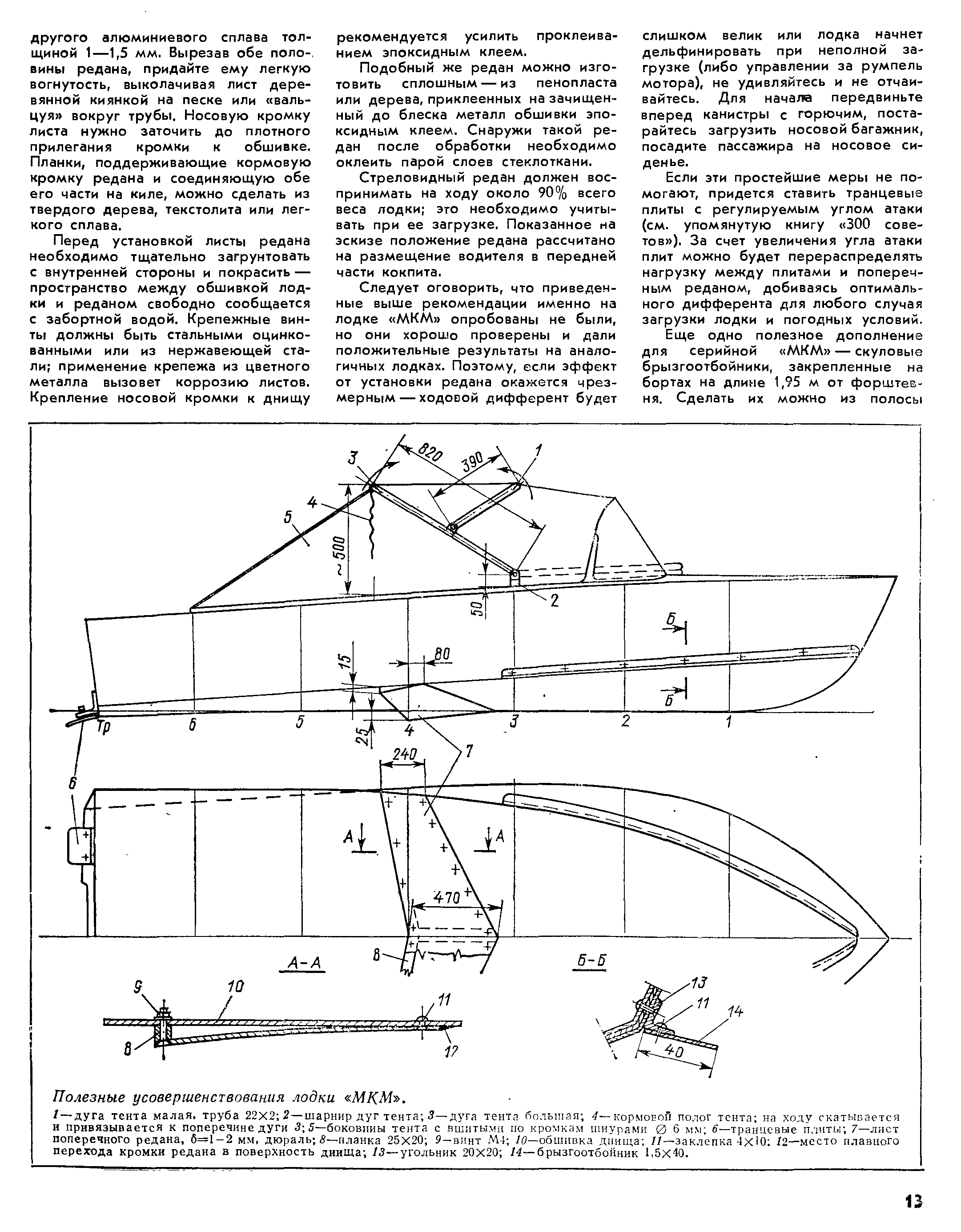

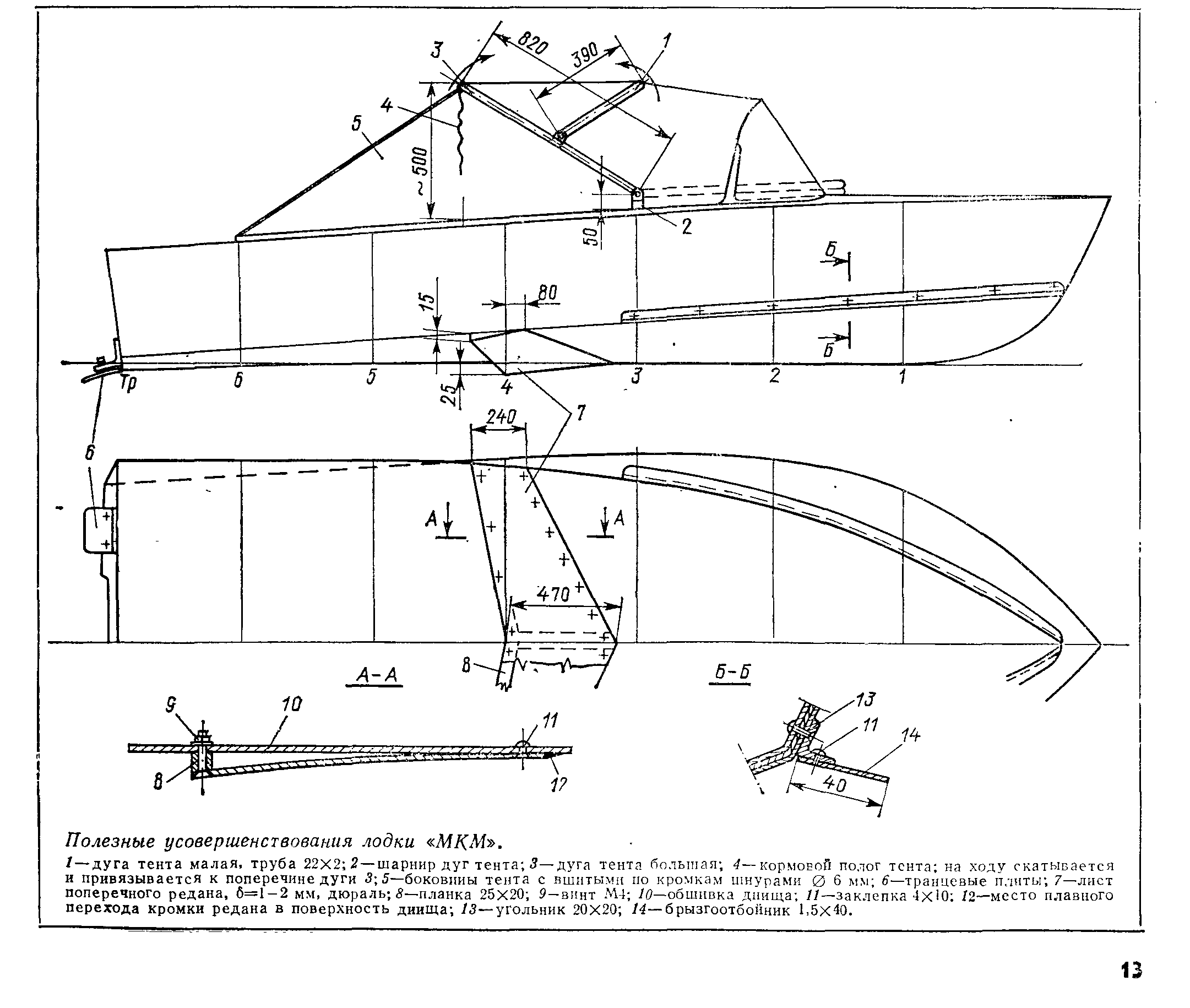

Поставь поперечный редан, это не сложно, а результаты будут реально лучше. Дело в том что у мкм ложится всем корпусом на воду при глиссе, приподнимешь нос получишь 7-10 км +.

Доброго всем дня!!!
У меня есть лодка МКМ.Этим сезоном хочу сделать ходовой тент на неё.
Если у кого опыт в этом,буду очень признателен,если поделитесь(фото,ньюансы и тд..) :roll:
Спасибо!
