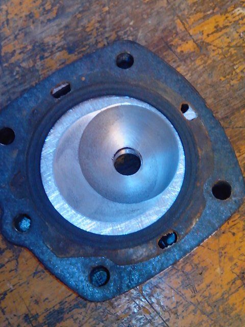

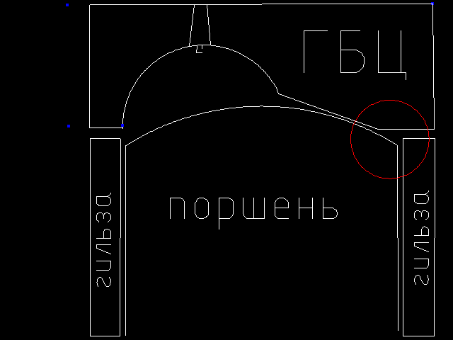

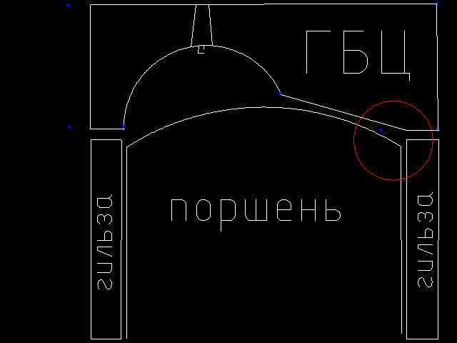

Подрезал ГБЦ на Привет на 2мм, по объёму самое то, но ввиду "жокейского картуза" с огроменным козырьком торец выступает внутрь камеры сгорания, подстругивать - опять же объём увеличится, да и трудно. Обратите внимание на то, что внутри красного круга. Геометрия почти такая. По половине окружности цилиндра такой срез.
Знатоки теории, да и практики, как это может повлиять на работу, ну там склонность к детонации и прочее калильное зажигание?

Наверно увеличится ,прямо пропорционально.Вопрос в том какая степень сжатия была до,и что получилось после подрезки.
Ну и естественно что с головкой такой формы(жокейск.шапочка),надо снимать аккуратней,ведь по сравнению с тем же вихрём,там объём в самом малом месте,будет быстрей уменьшаться.

Степень сжатия давно подсчитана, удовлетворяет, вопрос в том, что из=за выступающего внутрь камеры сгорания торца, если его не стачивать, будут отрицательные явления? Например детонация? Я конечно попробую, потом расскажу, но может кто уже плавал.

Считаю что нет, при условии что степень сжатия не будет завышена.
Ведь ранее всё работало,зазор только был больше.Главное чтоб поршень головку не встретил,там ведь нет выступов из головки вниз?,да толщину прокладки учесть.

Тогда уж одну из деталей маслом намазать, а то пластилин к обеим прилепится. Но тут вопрос не в этом. А поршень тоненький, не выберешь.

И не советую этого делать,ведь днище поршня самое термо нагруженное место!

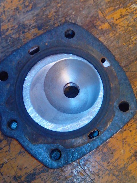

6 593
833
Вот так в натуре выглядит

Ох красота то, я думаю если поршнем об головку не бьёт то всё отлично а так заведите да посмотрите.

Да не так всё гладко теоретически, нарушен основной принцип газодинамики - плавность переходов-обводов-газоводов))

Вытеснительная зона - это пространство под козырьком "картуза".
6 593
833
Ну так он (расчётный зазор в вытеснительной зоне) же и с подрезкой ГБЦ изменится. Он важен, как следует из определения (зазор) - в ВМТ, для правильного сгорания сжатого заряда? Хотя, что-то там должно другое что-то вытеснять - свежая смесь выхлопные газы?
