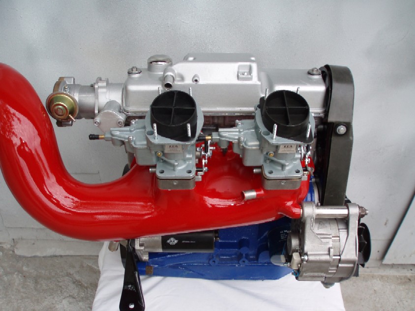

Кто что может сказать про КПО? Есть мысль установить с двиг-2108 на "Казанке 5м4"

Я эту тему поднимал в ветке про Мотор Сич 40.Все промолчали.Значит никто ничего не знает.Хотя у меня тоже была мысля пригородить к ней ВАЗ 08.Дерзай,должно что то получиться.

Серёж, извини я не видел твоего вопроса. В КиЯ №2(212) за 2008г. на странице 163 : Моторный "рюкзак" с жигулёвской начинкой
В статье описан "герметичный ящик" в котором ВАЗовский двиг соединёт с СИЧевской ПОК и всё это прикручено к транцу Нептун-500. ИМХО получилось супер! :good:

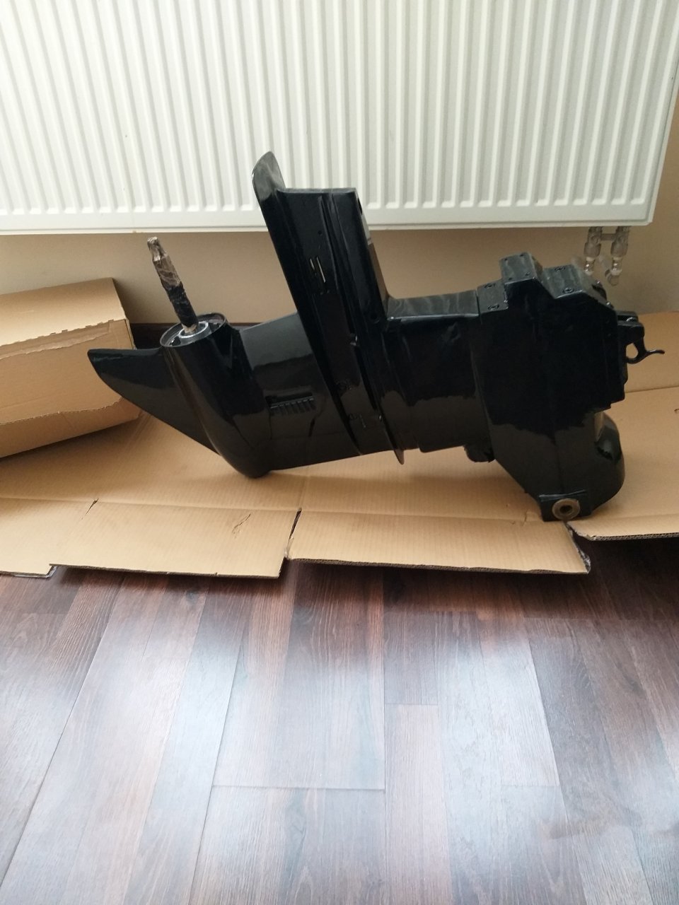

У меня КПО 60-1. НОВАЯ. Сегодня был первый выход на воду. В принципе не плохо. вдвоем на пустой лодке на водоеме 200м*100м скорость 50км/ч. Стартует не плохо. Проблема в том, что на версии 60-1 для переключения вперед/назад используются муфты. И иногда попадает такое взаимное расположение полумуфт и муфты, что невозможно включить ни вперед ни назад. Как эти инженеры разрабатывали? Чем думали. Все уже давно придумано. А они своим путем. Приходится несколько раз сцепление выжимать чтобы муфты могли зацепиться. Без сцепления и речи нет о включении передачи. А еще через выхлопную трубу где-то внутри колонки вода попадает внутрь. Масло залил, слил-белое. Залил соляру под крышку и из трубы капает. Сборщики - УРОДЫ!!! Поэтому их продукция хлам и никому не нужна! Придется все разбирать и искать течь. А что еще впереди ждет?
Да не было там никакого своего пути. Старые колонки - точная копия амуровских. Которые в свою очередь с ВольвоПентовских содрали. С фрикционными конусами. Эти колонки - точно проблемные по включению-выключению.
Новые - на храповиках, как на Меркрузер-Браво. Разница лишь в том, что у американцев на горизонтальном валу всё смонтировано, а на моторсичевских - на вертикальном. Как на старых колонках БМВ и Ямаха. Проблем с включением-выключением там никогда не было.
Может брак какой-то заводской, а может в приводе проблемы. К примеру я не использую заводскую качалку, предпочитаю шкив. Чтобы не терять усилие при повороте, когда плечо рычага уменьшается.

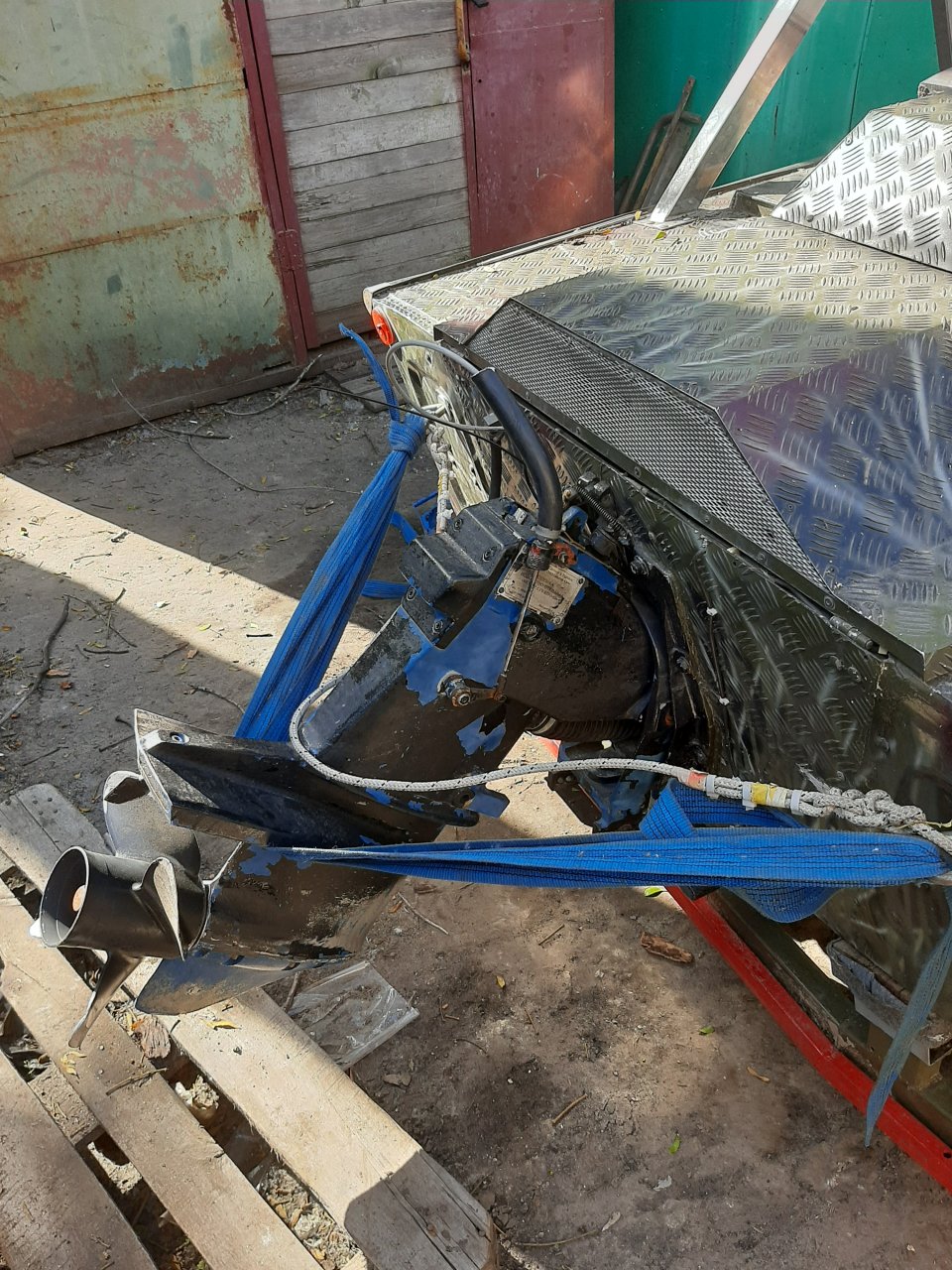

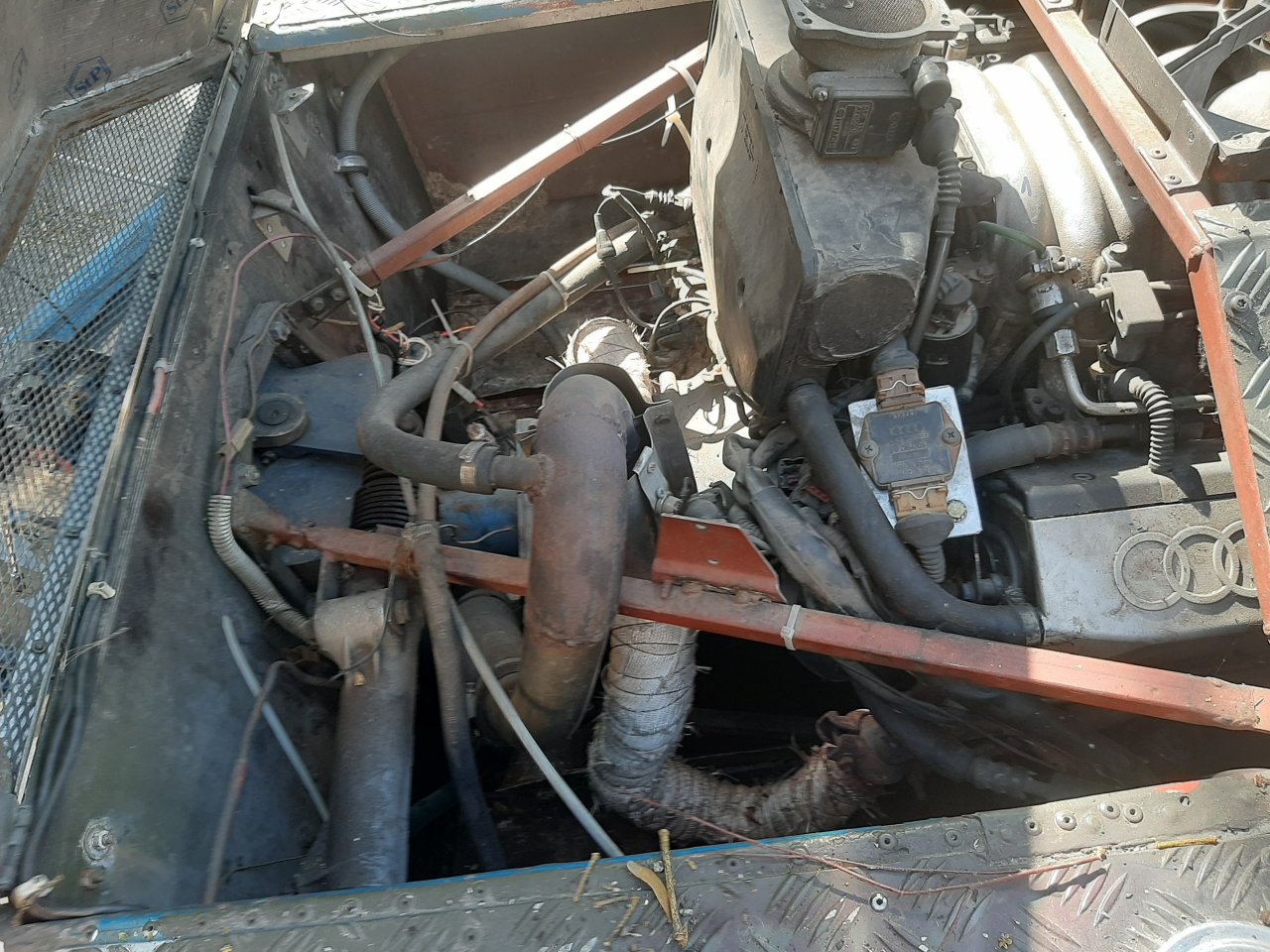

У меня кпо 60 на лодке днепр 3 двигатель aydi 2.8

Винт 300мм 2человека 4000 обортов скорость 75 км за7 секунд росход при таких оборотах 18 литров час при 2000 оборотов 10 литров час скорость 40 км по ехалоту.
