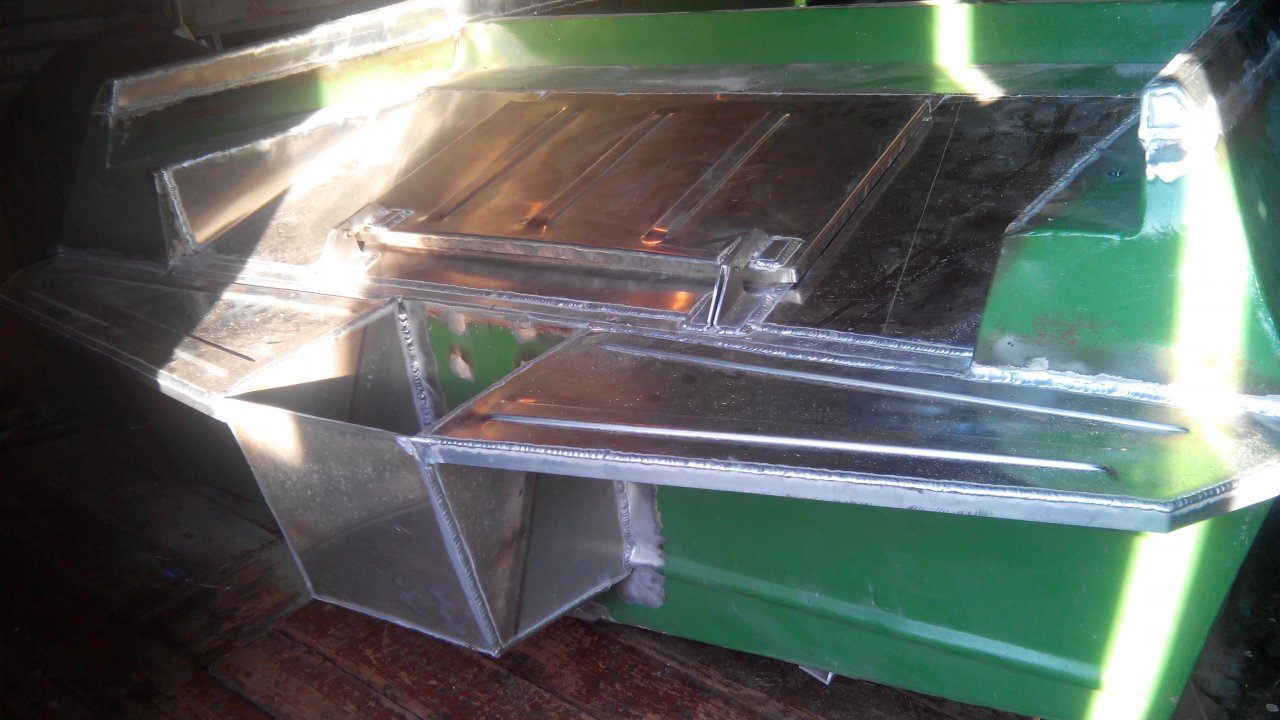

152680

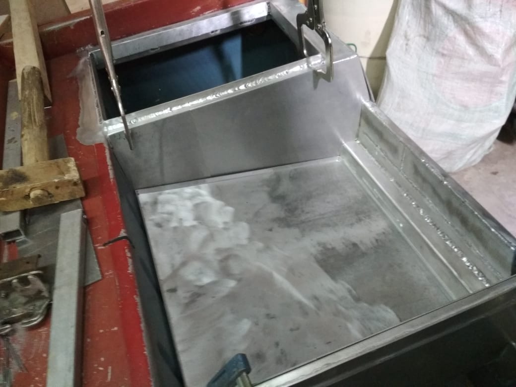

152681
152682
Калян116рус
18.08.2015
552
162
Прогресс 2(был), Казанка 5М, Прогресс 4, Резиновая(лопнула)
Вихрь 25, 30(был) Нептун 23(был), Troll2,5, Привет22, Hangkai 40(L)

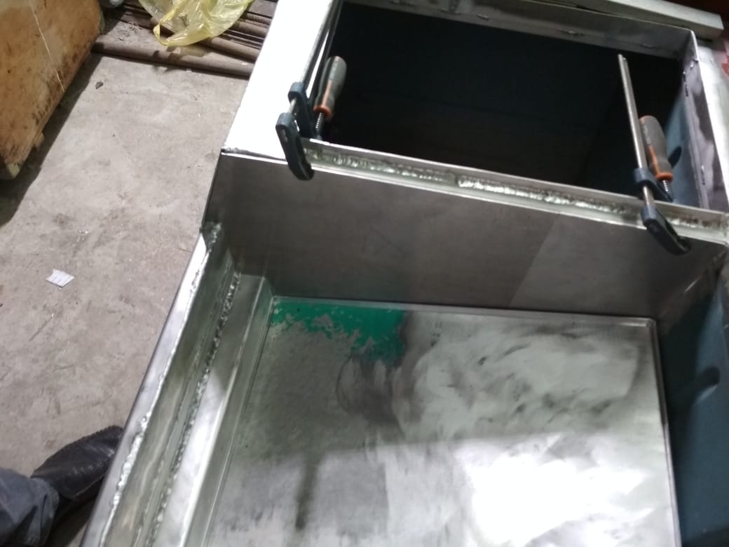

друг так делает

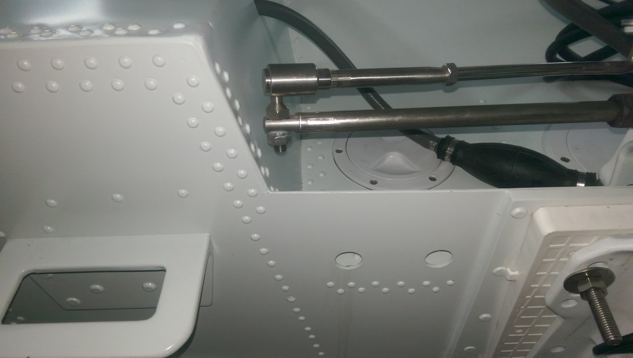

сегодня утро не с кофе
152704
152705
