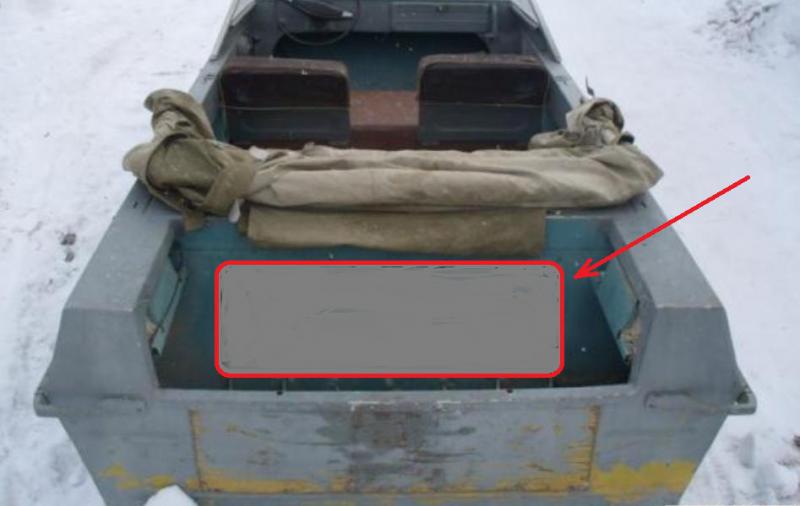

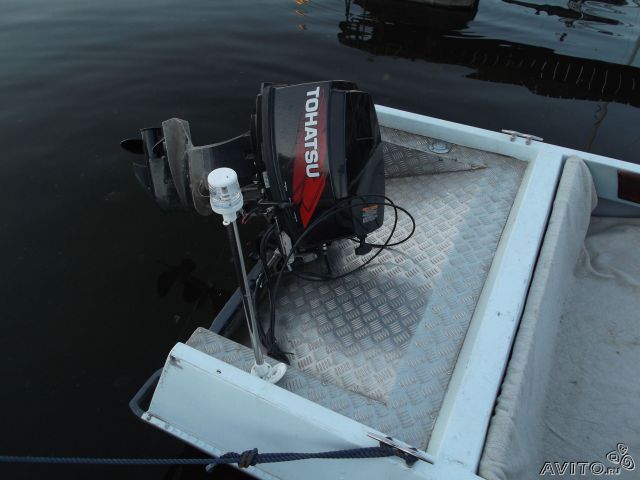

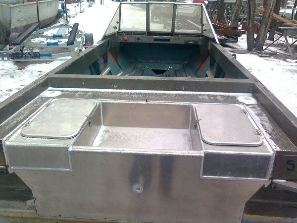

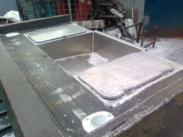

День добрый коллеги! Помажите с этой штуковиной. Решил всетаки поставить, дабы не потопить лодку. Но теряется много рабочего места для шмурдюка. Можно ли вырезать переборку за задним сидением?

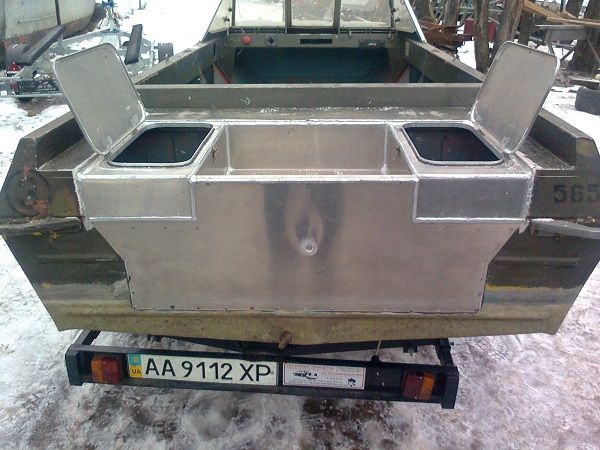

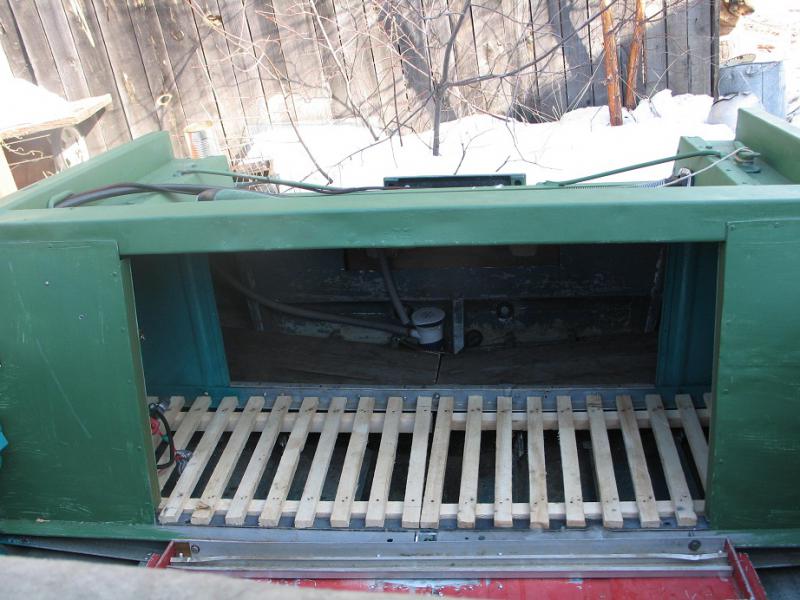

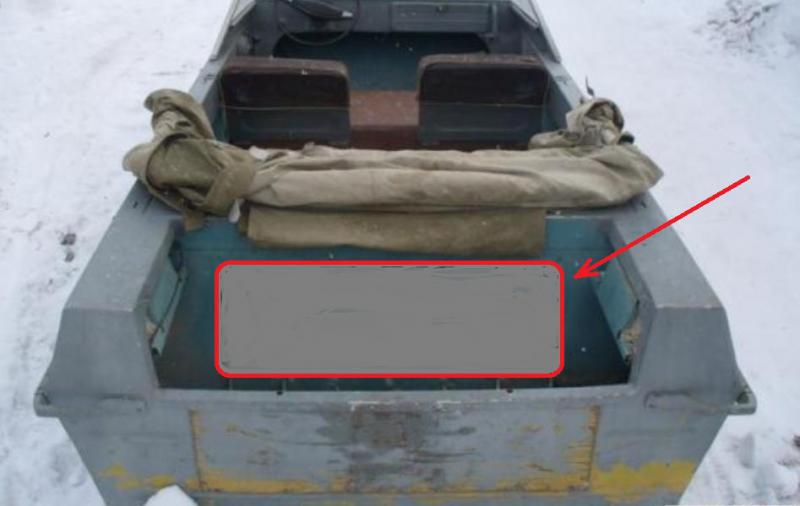

..есть такой и у нас на лодочной...хрен дагонишь и хрен техосмотр пройдешь!!!! Я хочу вырезать как на фото и поставить рецесс

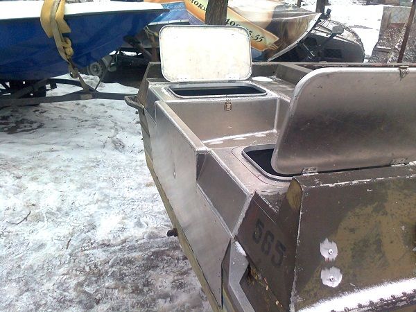

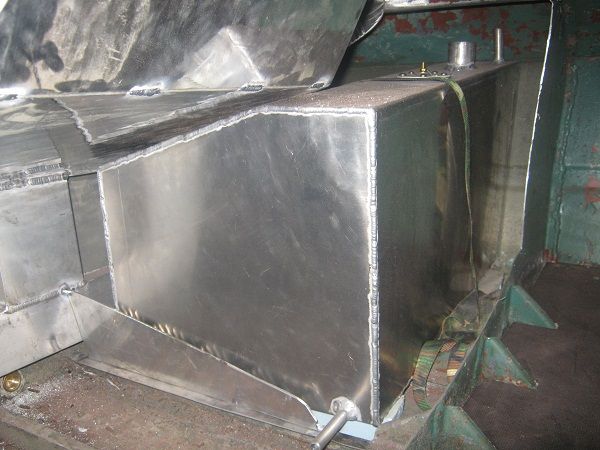

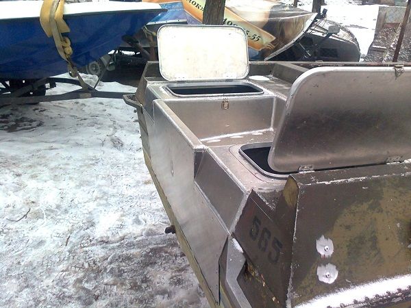

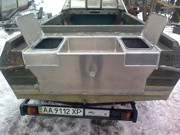

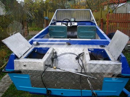

Сань а тебе такой вариантик не нравиться как на моей лодке сделано?и есть место куда складировать всё и ничего резать не надо.

Прикольно, но много работы. Что использовал? Сварку, клепки?
andrushok777
01.04.2012
790
23
Владимирская область,г.Кольчугино
Nissamaran 320,Bayliner 1700 LS capri(был),Риб SPORTIS 440(был),прогресс 2м(был),Крым(был)
Suzuki 15,Johnson 6(был),Mercury 115 ELPTO(был),Yamaha F100 АETL(пошел по России),Johnson 30EVSIA(был).
Чесно я его не сам делал,купил уже такой вариант лодки)))))))))))))всё на клёпках,внутри установлен бак от жигулей,аккамулятор.

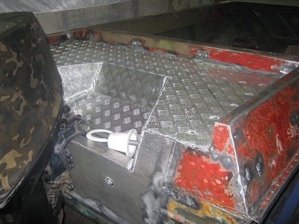

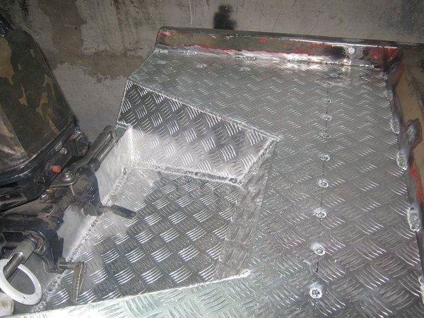

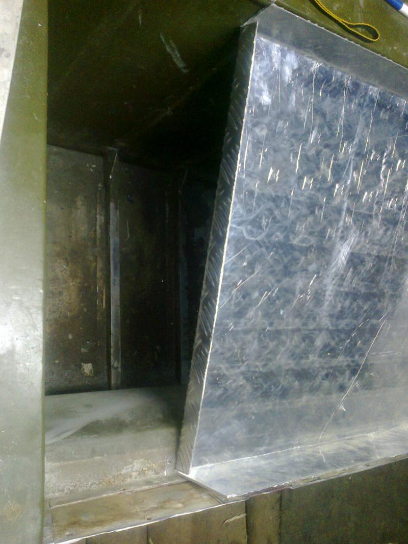

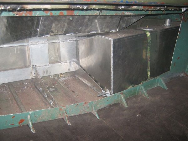

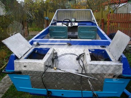

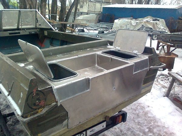

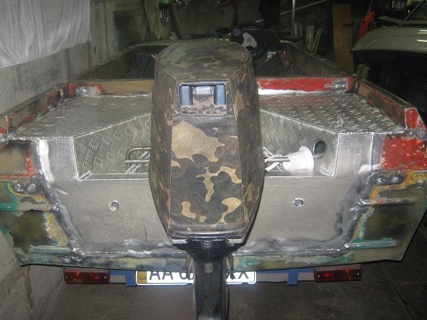

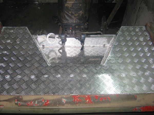

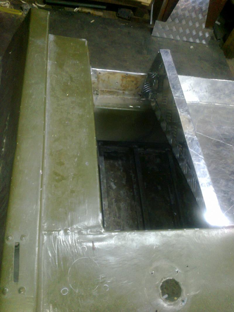

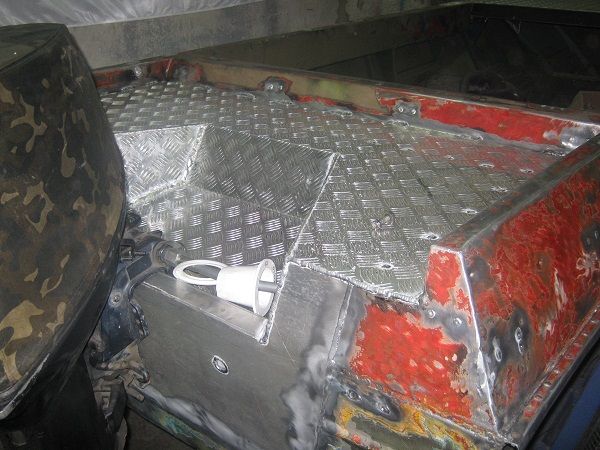

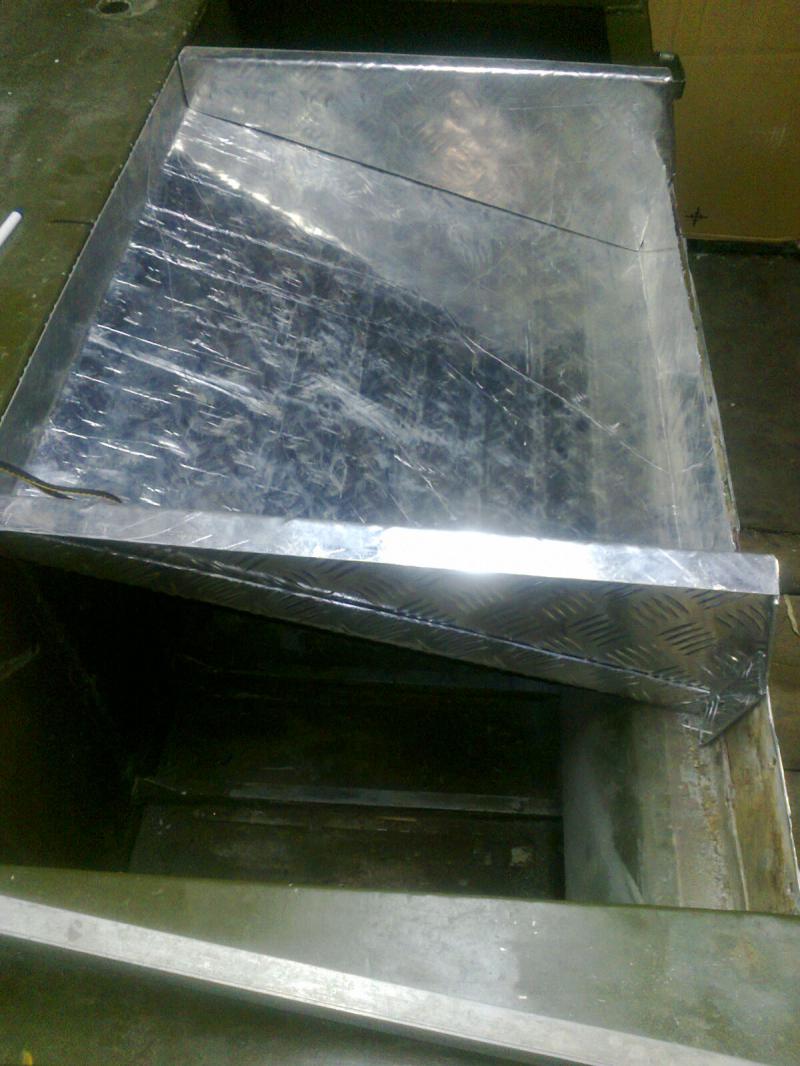

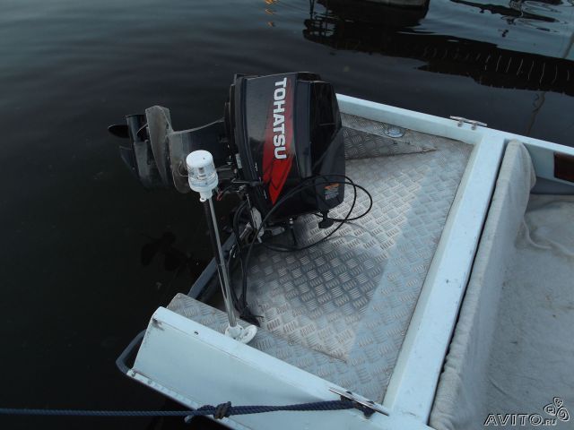

Фотки не мои, так что с извинениями к авторам, так сказать для пользы дела. :pardon:

А бардак на воде - это когда стоишь на растяжке, спокойно ловишь рыбку, никому не мешаешь, а к тебе подходит здоровущий катер с этими......, и начинают жилеты с фальшвеером проверять, с растяжки тебя естественно сорвет, все донки и кормушки перепутаются, а эти ..... довольны до усёру, а мимо проносятся катера с пьяной толпой, а они в ту сторону и голову не повернут, потому как знают что по ушам получат и всё, вот это называется бардак. :( Была бы моя воля - упразднил бы эту армию МЧС, а ГИМС в первую очередь. Примеров деятельности МЧС предостаточно, всем папуасам помогут, а собственные старики по помойкам питаются. :(

В красивом городе все красиво.
просто Андрей сказал(а):
..Была бы моя воля - упразднил бы эту армию МЧС, а ГИМС в первую очередь...
Андрей, мы с тобой все солидарны, но темка то про рецесс Крыма ;)

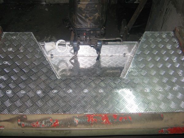

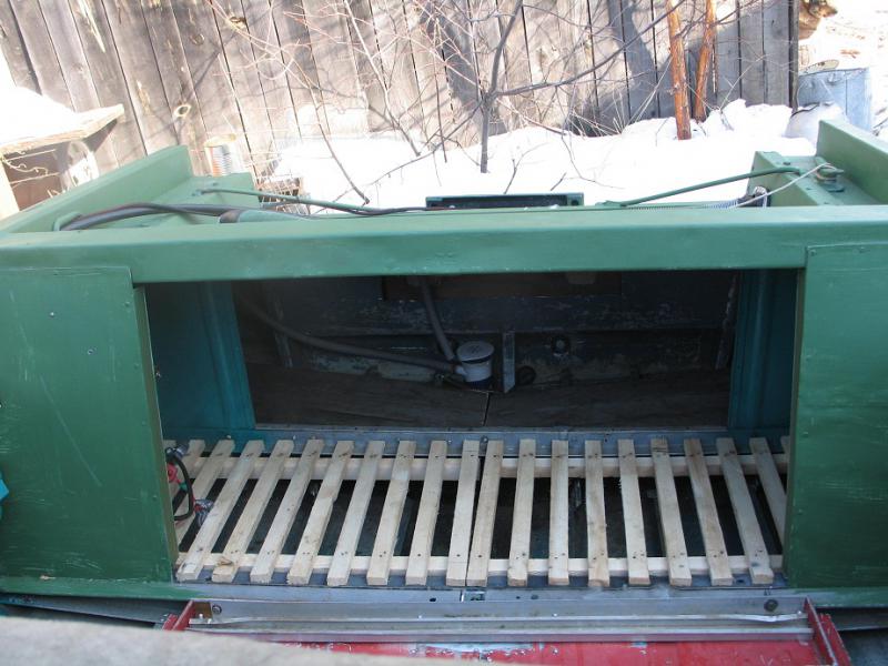

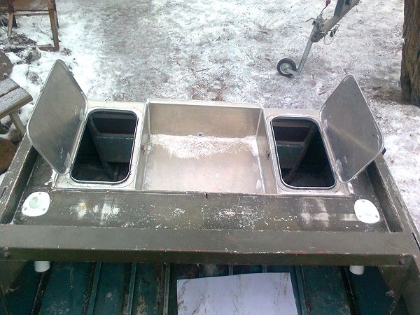

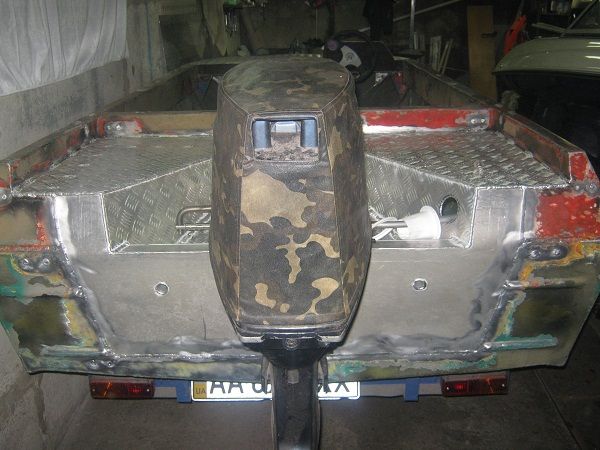

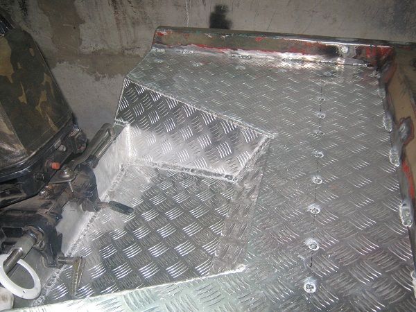

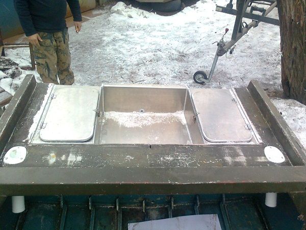

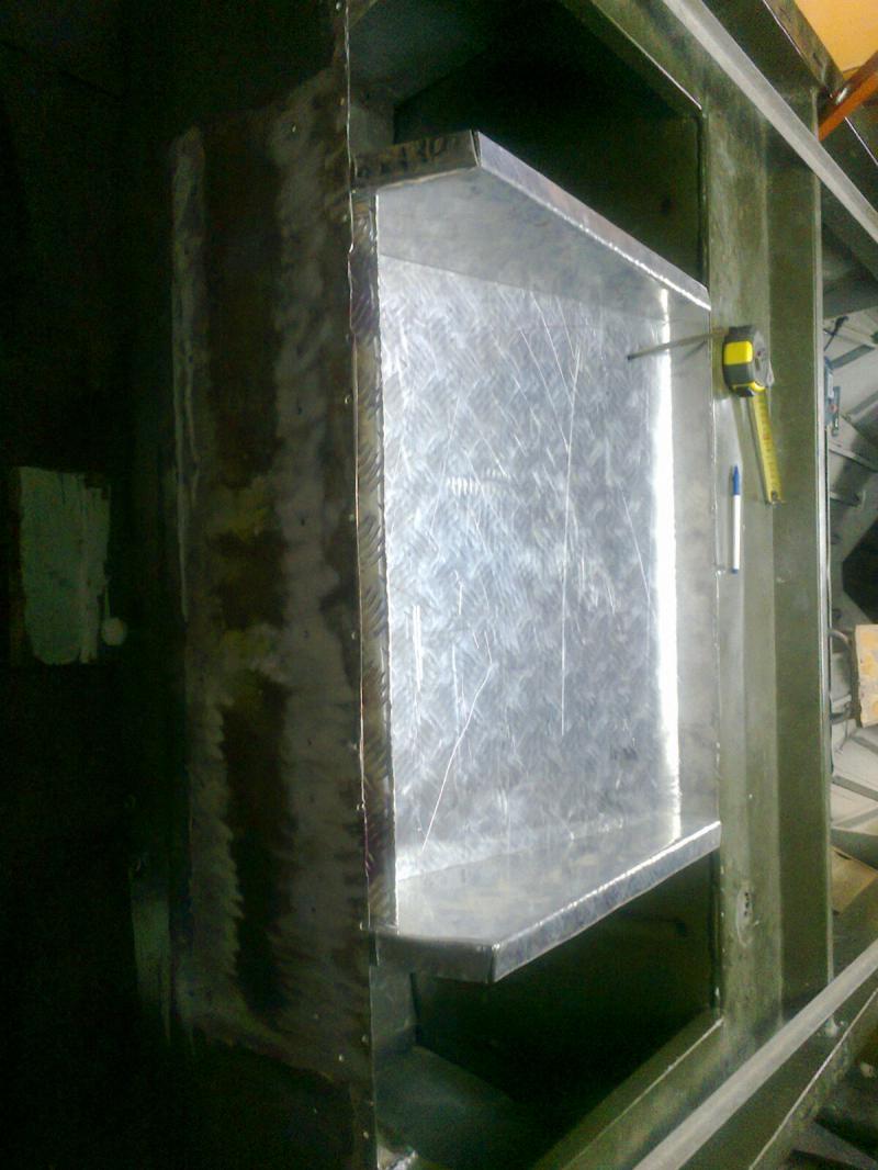

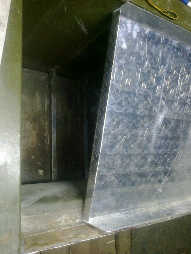

я так сделал

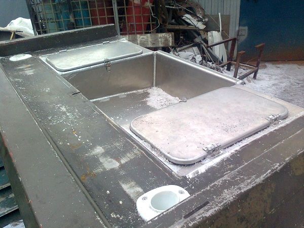

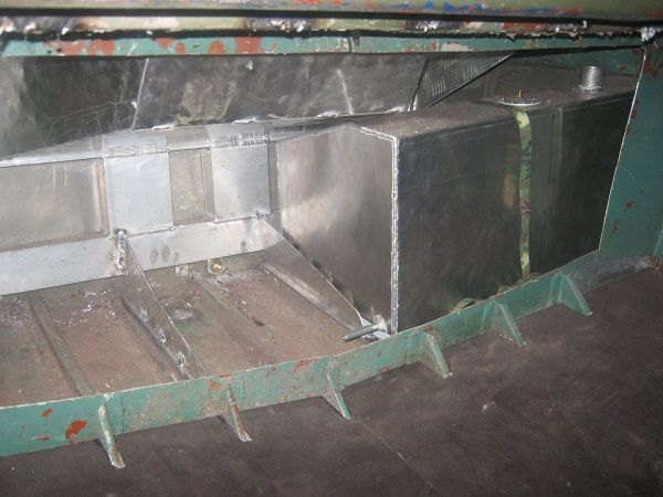

А швы на рецессе варил ? Да если что то делать там в самом дальнем отсеке - не удобно . У меня там стоит АКБ и бак . Там же расположен распаечный блок с предохранителями . Плюс в дальних поездках там обычно едут канистры под топливо. А в варианте с рецессом все это упраздняется ... Но сам рецесс вещь конечно полезная и нужная . Да и выглядит красиво .. Вот и ломаю голову делать или не делать ... :)
Под двухтактную тридцатку даже и не стоит заморачиваться, теряется вся прелесть этого отсека, если мотор 4тк или 40лс и более, тогда желательно сделать самоотливной рецесс, как то так. :)

Да, с мотором 30 ездил без рецесса - ни разу не захлестывало. Хотя в волну если мотор заглохнет неудачно, то черпануть можно. Купил ВЕОС и решил подстраховаться. Ничего не варил, все на заклепках. Для меня потеря полезного объема не существенна, т.к. в заднем отсеке были только 2 бака по 25 литров, больше там ничего и не возил, ну если только черпак. Сейчас эти 2 бака зайдут туда без проблем.

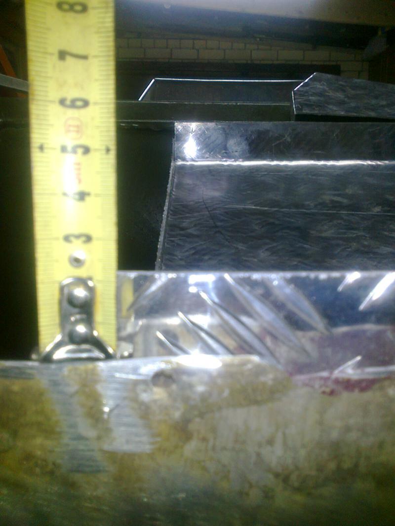

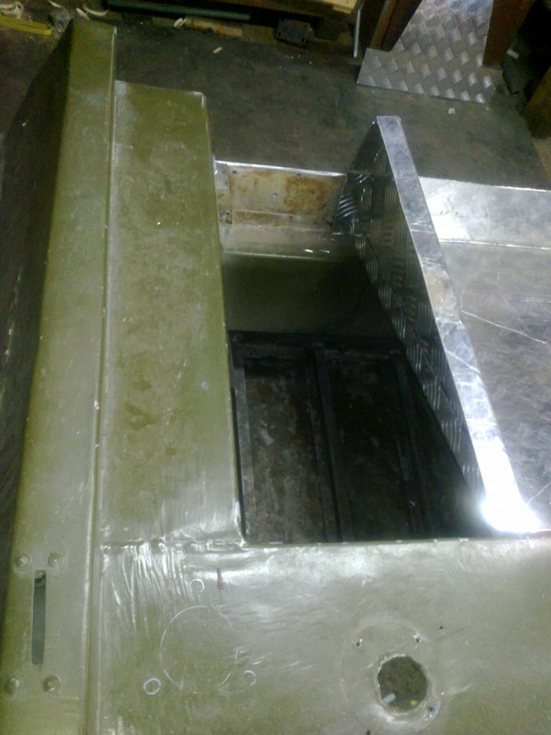

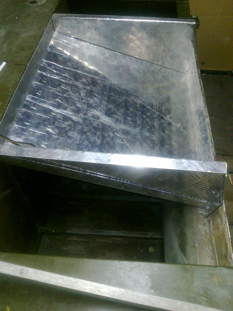

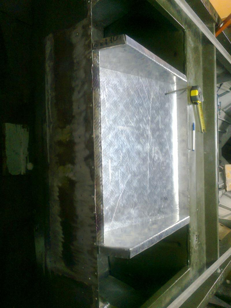

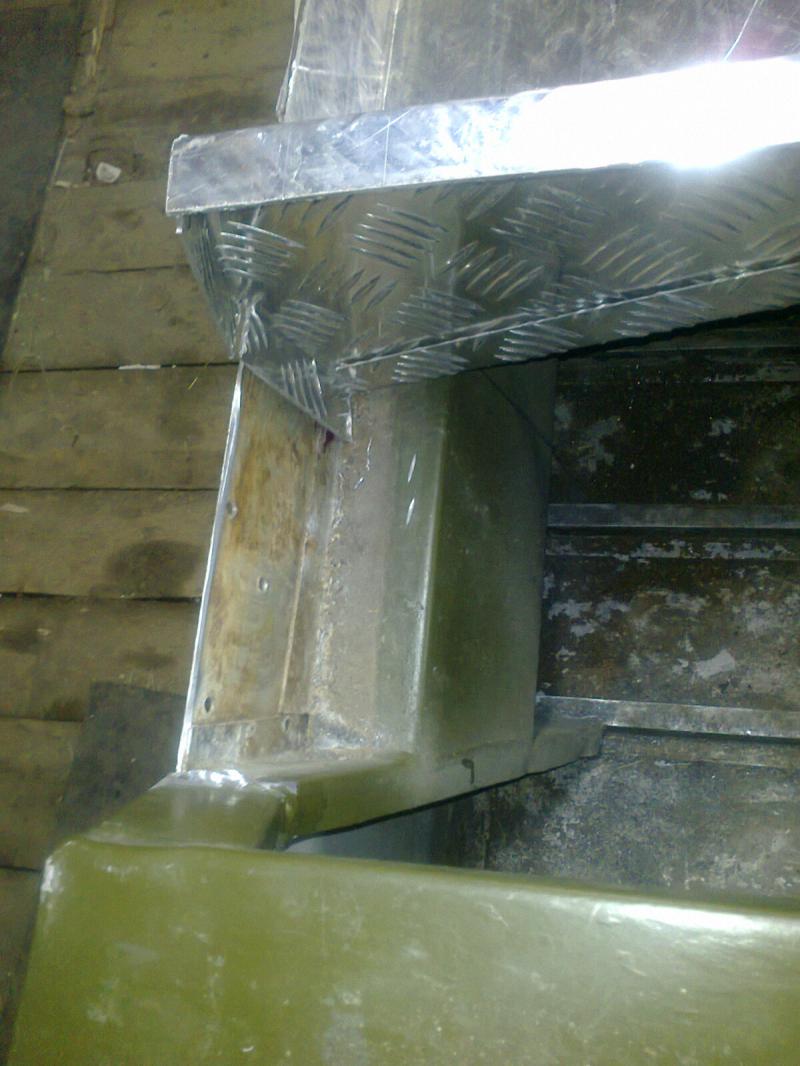

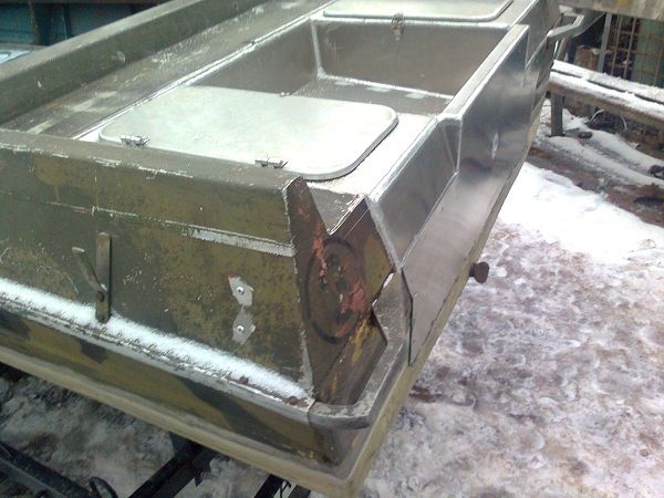

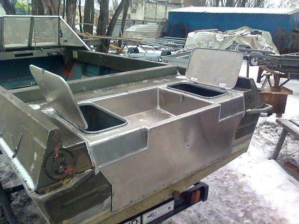

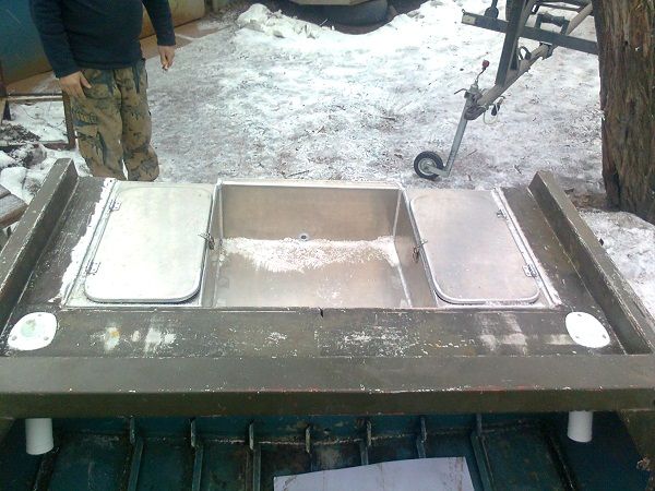

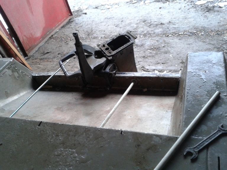

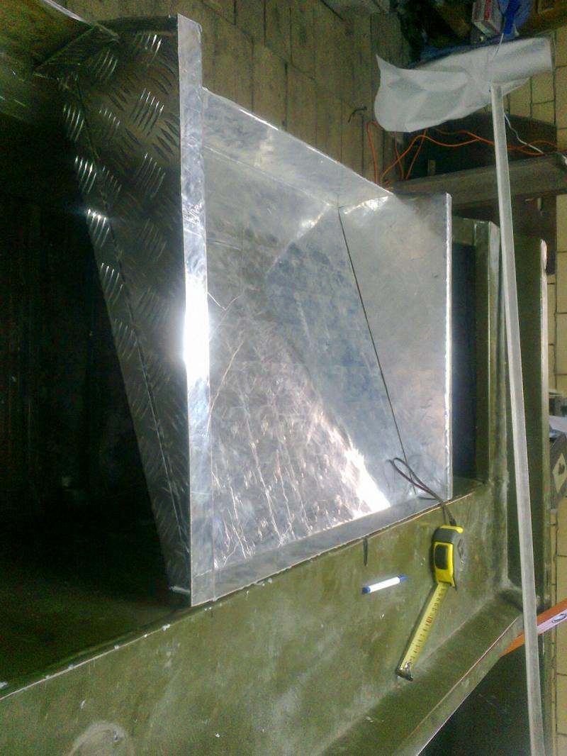

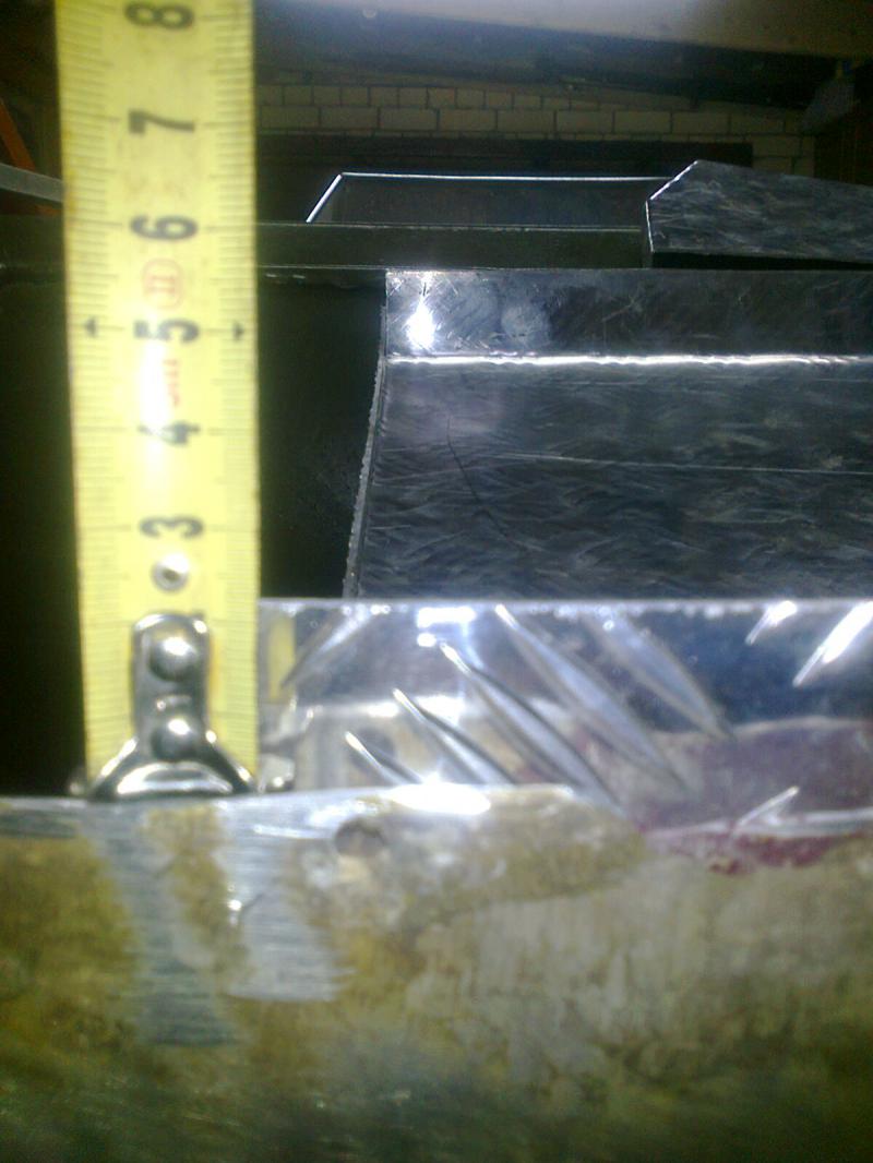

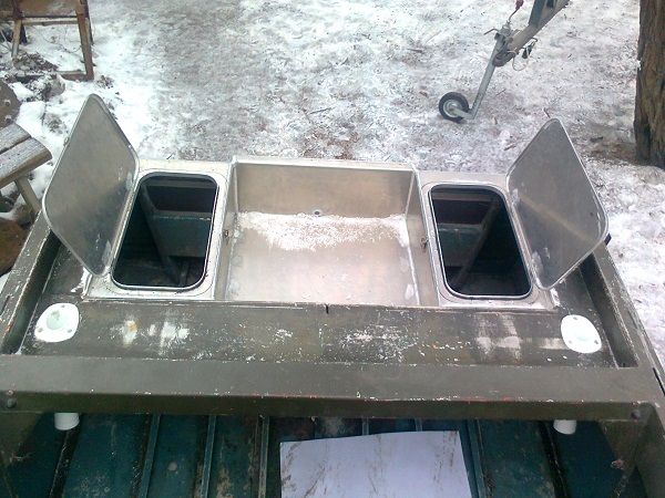

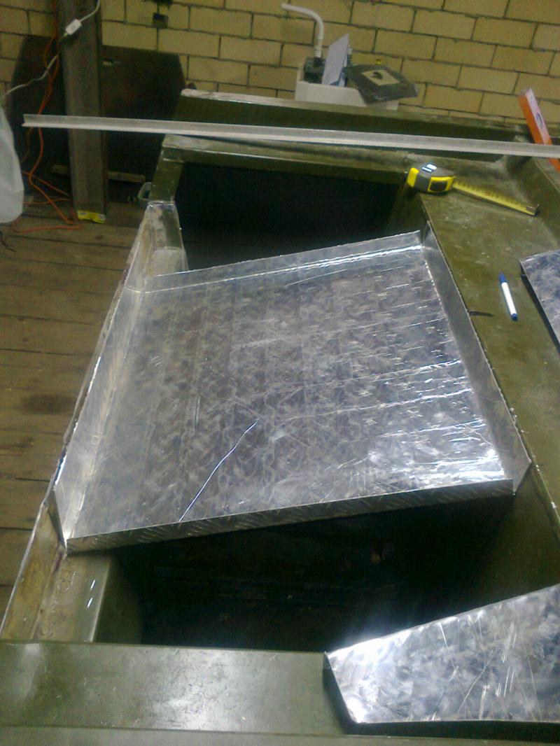

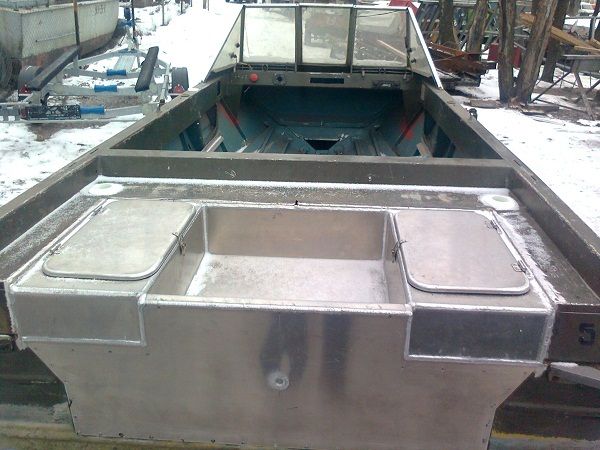

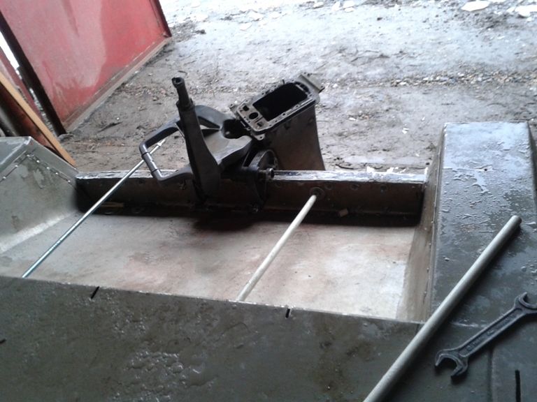

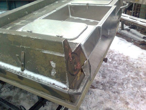

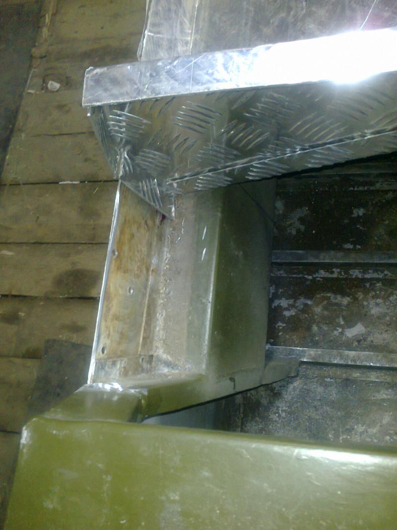

может кого заинтересует моя конструкция самоотливного рецесса фото прилагаю
дмитрий71
23.01.2014
Волгоградская обл
крым
ямаха F20
пока посажу конструкцию на 5 мм клепки, разбогатею на сварку продолжение следует:
