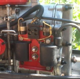

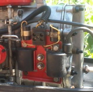

Хотелось бы спросить советы при снятии маховика, чего опасаться, как снимаем, что откручиваем, вдруг конденсаторы глянуть надо будет.
Конденсаторы можно снять с магдино и закрепить на моторе, можно как на фото или на отдельном кронштейне на картере. При установке маховика не забудьте вставить между контактами прерывателей спички , что-бы не повредить кулачком маховика текстолитовые подушечки. Усилие затяжки гайки маховика по инструкции должно быть не менее 6 кгм.

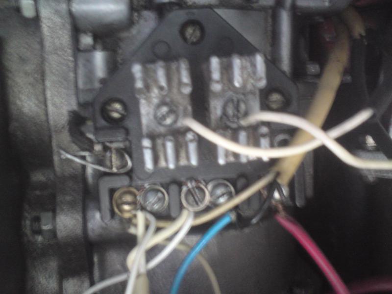

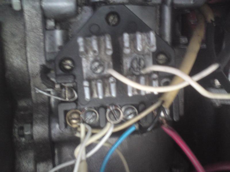

И гляньте выше на фото,подключение проводов правильно?
Чуствую сняв маховик наделаю дел,но есть слово надо,что делать.
по фото
- белый и чёрный выход с магдино
дальше, два на кнопку стоп, и два на бобины. для чего ещё два? куда идут?
конденсаторы фактически ставятся параллельно бобинам (на низковольтной стороне). в любое удобное место. на фото shalagin хорошее решение.
в маховике на ступице одет эксцентрик, который нажимает кулачки.
