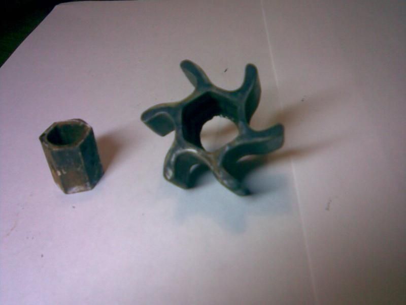

Если появилась малейшая щель между ступицей крыльчатки и резиной, то после морозов вся резина будет оторвана: вот так она выглядит после того как перезимовала....с небольшим количеством воды. Герметичность крыльчатки была идеальной.

Я говорю о том что конструкцией завод предусмотрел что частичные остатки воды не в состоянии нанести вред мотору--тем более крыльчатке.За 20 с лишним лет пользования Вихрей не у меня не у знакомых такого не происходило.А по фотке от реф-меха это не работа замерзшей воды а просто мертвая крыльчатка которая и летом была на подходе к замене(возможно -но не утверждаю проворот от втулки произошол из-за чрезмерно плотной посадки по высоте)или просто брак.При той малой эксентричности насоса вихря лопастям крыльчатки предостаточно места для подвижности при изменении обьема от замерзания или размерзания.
Резина крыльчатки мягкая и эластичная, натяг по высоте 0,2мм. Проработала всего несколько часов (за сезон на этом В-30 сжег меньше 40 литров топлива). Насос работал прекрасно, вплоть до последней остановки (на самых малых оборотах неплохая струйка). Вода, попавшая в щели, при замерзании расширяясь, разрывает даже гранит. И это не обсуждается.

Налей в резиновую грелку воды и заморозь чтоб ее порвало===вот что не обсуждается.Опрометчиво все списывать на мнимую микротрещину если на лицо отслоение или нарушение адгезии в месте стыка резины с бронзой.Или вы экспертизу проводили?Не вводите в заблуждение весь север этим даже и не парится......приехал снял...поставил поехал.И температура там не как в Мариуполе или Крыме.А уж если вам так хочется то носите его в тепло ктож запретит то.

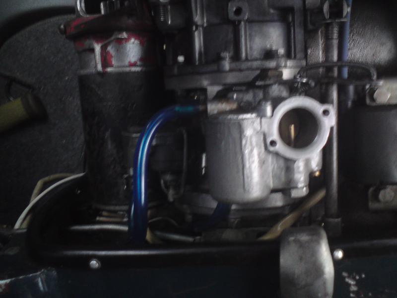

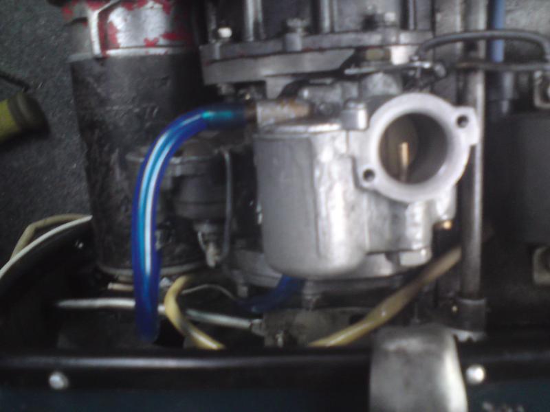

Всем привет!Вот подделал своего вихрюшу,точнее почистил кулачки,заменил шланги,так как с 6 открытие,хотелось бы проверить,а лодка в 260 км,может кто спустил лодочку уже в городе и выручит,заодно и подскажет.Ну а так,с 1 июля отпуск,буду модернизировать и задавать возможно глупые вопросы,не ругайте сильно.Всем спасибо!
Олег35
18.03.2013
прогресс 2, ямаран 270
Вихрь 30, суза 4
Ребята, подскажите, если он так и не заработает, что мне сделать, можно ли выложить здесь видео?
Олег35
18.03.2013
Вихрь 30, суза 4

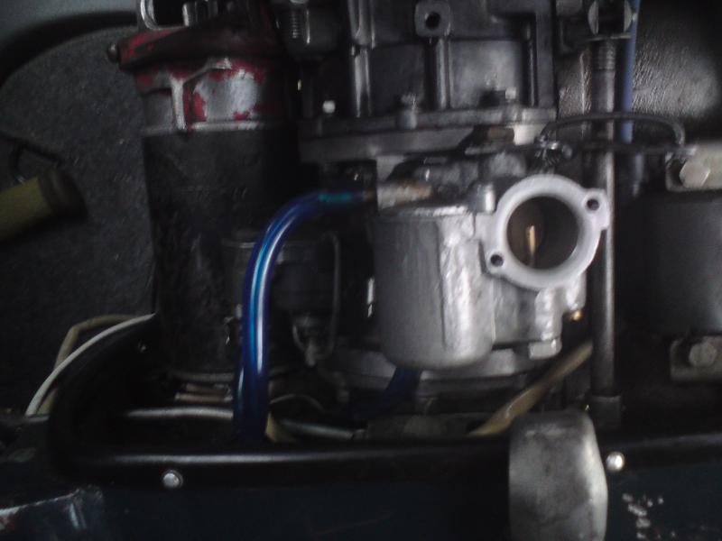

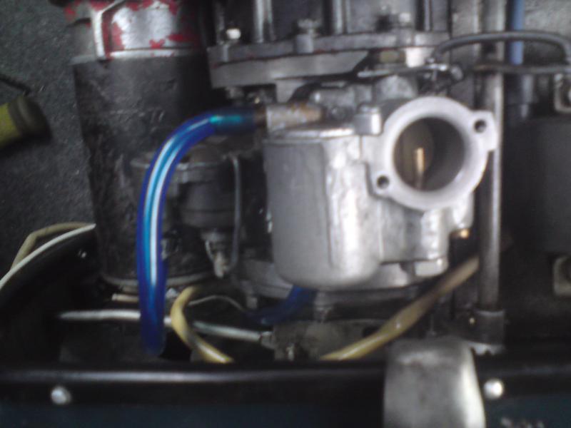

Не выдержал, пошел в машину, смотреть вихрюшу, ни кто его не делал, да же бензином не пахнет, весь в растройстве :( Выкрутил свечи, они черные, хотя и понятно, не работал совсем, заменил шланги на прозрачные, высоковльтные провода, вот сижу и думаю, что дальше, есть вопосы, сейчас напишу.
1. Карбюратор:
-как его его регулировать, где болты регулировки, не нашел.
- Может надо подогнуть в поплавкой перегородке стопор, дак вроде не переливает из карбюратора.
- может снять и провести каку-нибудь профилактику, вопрос какую?
- Как снять тросик подсоса тогда?
2. Зажигание:
- Открутил крышку, чтоб увидеть кулачки, как мне показалось, зазор большое, где купить щуп, чтоб настроить, в автомагазинах есть?
Остальные вопросы дальше напишу, что происходит с мотором написал раньше. Вот несколько фоток.
