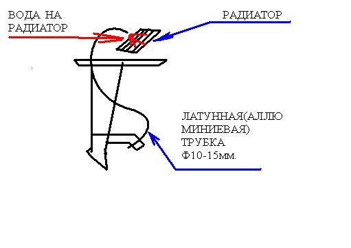

Я уже много раз говорил, что художник из меня то ещё, но идею постараюсь донести:
Позади винта крепим хомутом к корпусу редуктора трубку с внутренним Ф10-15мм., наверное лучше 15мм.(чтоб воду винт максимально эффективно загонял в трубку) и плавно её изгибая выводим на ВАЗовский радиатор твоей замкнутой системы... получится чтото напоминающее "бойлер" только открытый... забиватся в принципе нечему(ну если только промыть сам радиатор снаружи), да и если чего прочистить трубку ИМХО проблем тоже небудет ;)
Ну типа вот так... :D
Интересная мысль ... для глубоких водоемов. Взвесь ила точно забьет ее. Нужен замкнутый цикл.
