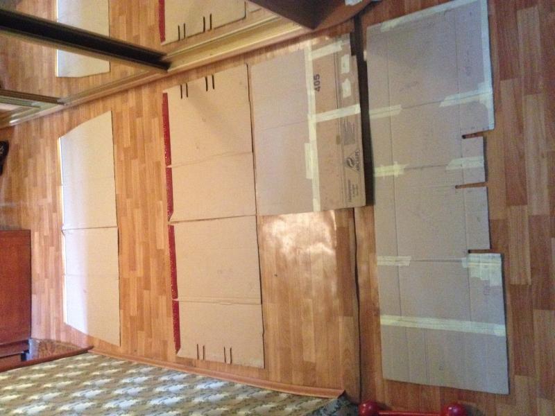

Дим Объясни технологию изготовления шаблонов для пайолов
Fugitive
17.10.2012
251
14
Эстония, Таллинн
Honda BF30 LRTU
Re: Стекло с калиткой на Казанку 5М3
Я делал так:
1. Нашел(вымерял) центральную продольную ось кокпита.
2. Приклепал на 2-3 заклепки в это место уголок по всей длине так, чтобы его вертикальное ребро совпадало с центральной осью.
3. От уголка к бортам начал снимать размеры в разные точки на равном удалении друг от друга, допустим с шагом в 20-30см
4. Взял коробку от холодильника, нчертил на ней прямую линию и начал в обе стороны откладывать те же самые точки, что измерил в лодке.
5. По точкам рисуем линию и вырезаем.
Надеюсь понятно обьяснил :)

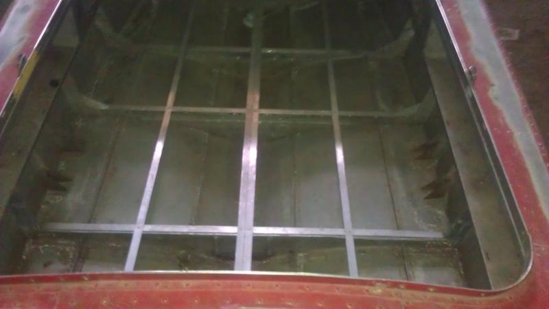

Большое спасибо, теперь примерно представляю что и как делать, а уголок у меня уже есть

Не понял, как Вы сделали эту конструкцию - там же ребра жесткости на полу, и в центре уголки как крепили, ведь эти самые ребра имеют челночную форму (углубляются к центру). Т.е. на чём держится данная решетка?
Собственно, хочу сделать пайолы в Прогресс-2, сделал модели из картона, всего с транцевыми 10 шт. получилось, но теперь понял, что можно сделать ровный пол, а не на каждый отсек между ребрами, и данная конструкция кажется повыгоднее моей.

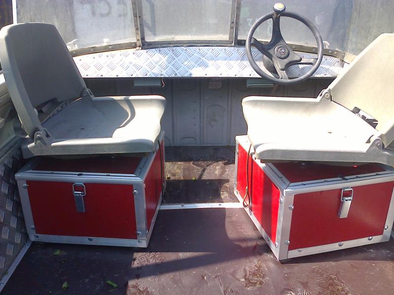

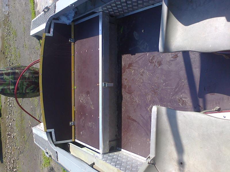

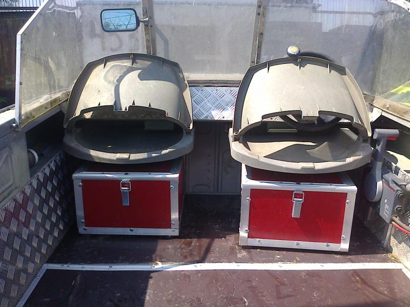

Я вот так сделал, традиционно!
