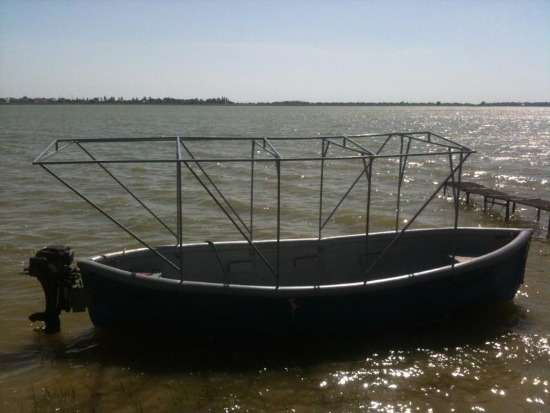

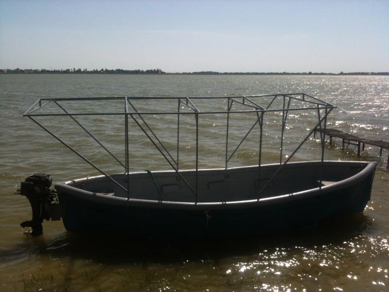

Зачем подрезать?Наоборот диаметр в самый раз для этих оборотов.Винт ВРШ-шаг подберу,а затем с под руководством Калашникова сделаю стальной.Мне нужно получить 10-12 км\ч на водоизмещающей лодке.Все идеально по расчетам подходит-лучше не придумаешь.Лодка вот.Вид не очень,но сам корпус в хорошем состоянии.Это 12-местная весельная шлюпка-так,что вес мотора (+12кг) никакой роли для меня не играет.Мотор сниматься не будет.
Дим каюту делать будешь?
У меня была такая тока чуток поменьше-метра 4. Вельбот нагрузки почти не чувствует обводы что надо!! Ходили под москвой 10 в восмером. :)
Нет,каюту не буду.Хочу просто тент на стойках.

С кормой что делать будешь? Мотор на что вешать?

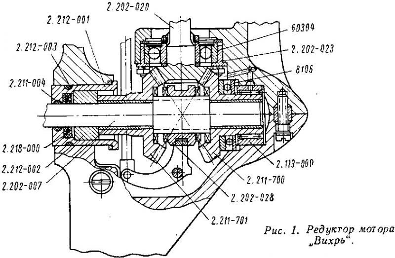

Можно ли эксплуатировать Вихрь, если поставить винт от Стрелы, на задней скорости?
LPB
10.05.2010
1 634
94
Прогресс-2
HONDA BF-30
Вообще-то редуктор для этого не предназначен (несмотря и на малую мощность, там один упорный стоит), лучше не надо- осваивай у Калашникова ремесло. Удачи
Вот- смотри-шестерню заднего хода на валу держит только бронзовая втулка внутри шестерни-нагрузка будет отгибать шестерню и втулке внутри придет писец... Через сколько этобудет ХБЗ но будет это точно

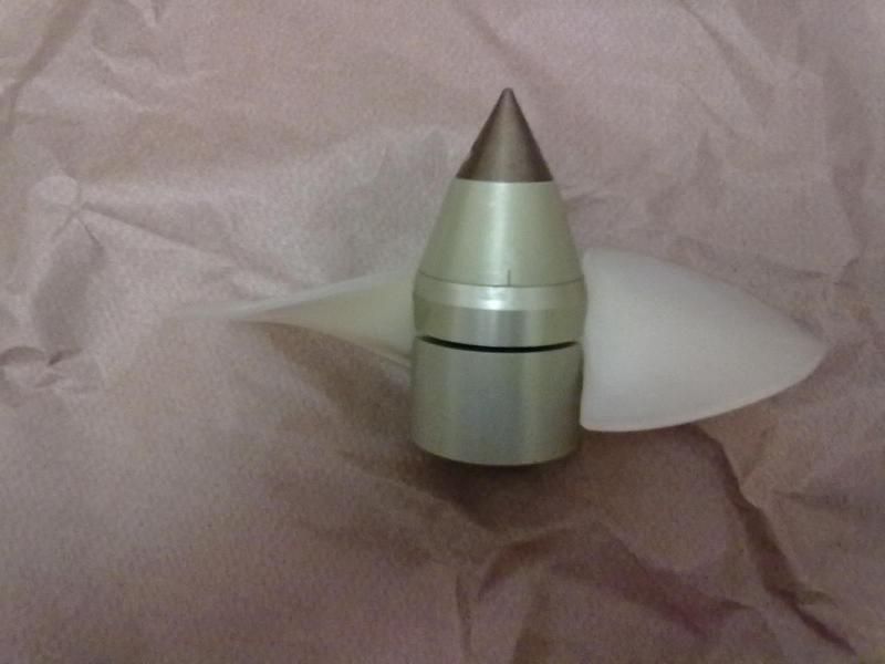

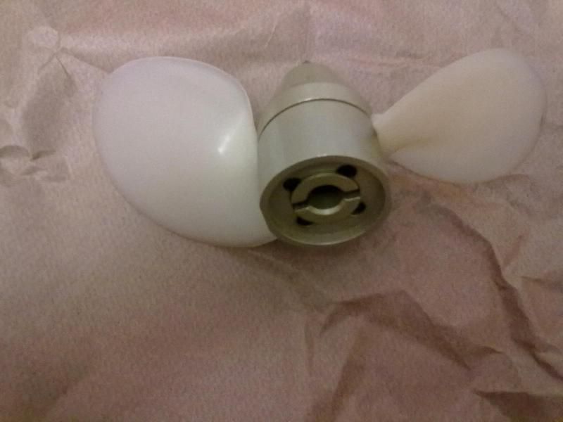

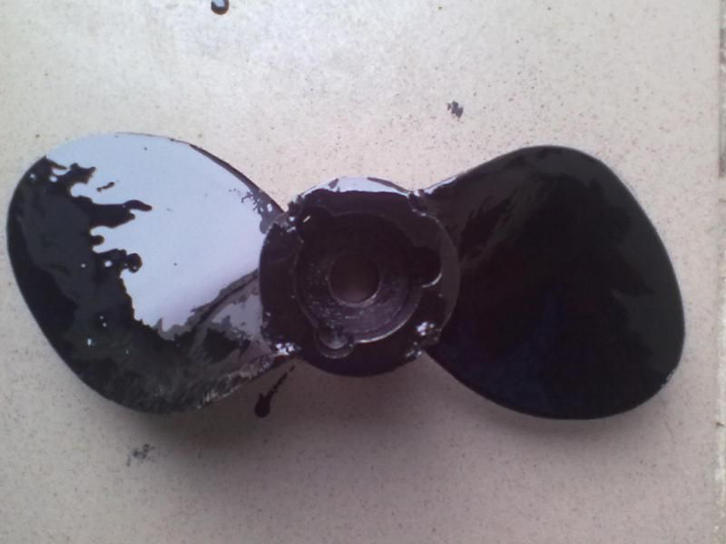

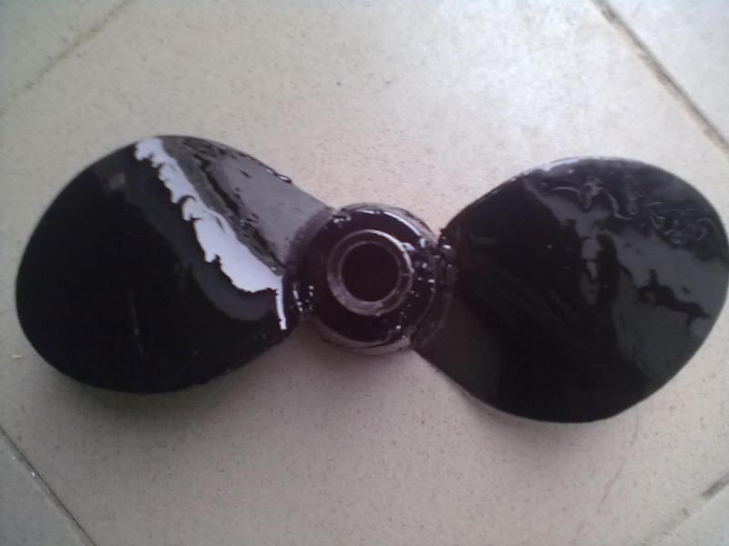

Винт готов.Старался сделать похожим на Стреловский.
912
Вот эт скорости изготовления! :shock: ... ну и все в ожидании видео :D
дмитрий22
11.05.2010
1 472
160
Украина,Херсон
Да винт, если есть стапель и ступица пара часов делать.
Видео,как только лодка подвернется.Мой кораблик восстанавливается,а Крым на берегу.

Дмитрий только про параметры винта не забудь рассказать, на пробе обороты и скорость замерь.

Сегодня провел ходовые испытания "Вихрида" и моей "водоизмещенки".
Для себя сделал вывод: -мне не подходит. 6 л.с. ,да еще и не оптимизированные, маловато для моей лодки. Даже при сегодняшнем свежем ветре мотор уже еле справлялся.И это еще не был натянут тент . Возможно при подборе шага винта можно было бы и получше результата добиться. Но..идея себя не оправдала-6-ти сильный четырехтактник уместнее на Стреловской или Ветровской ноге.

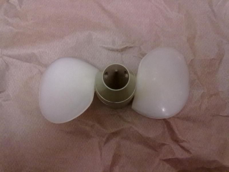

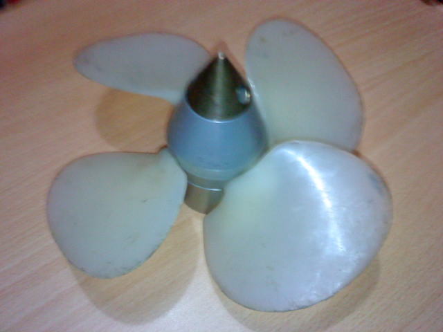

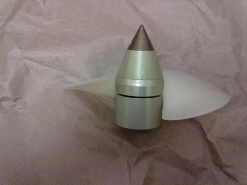

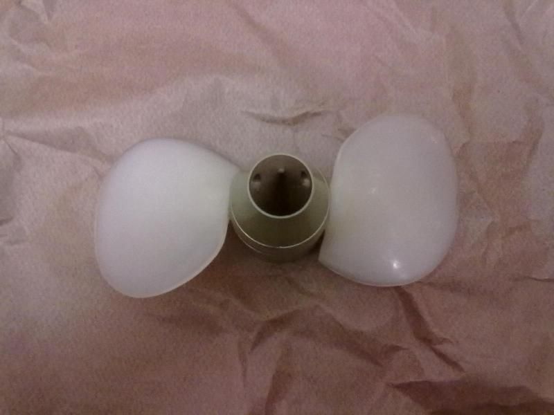

Доброе время суток.Меня интересует двух-лопастной винт с переменным шагом на Вихриде не пробовали?????????
912
Пробовали, ток на Вихре. На мАлых потрЯхивает и раскрУчивается легче чем 3х лопастной, но и упор у него хуже.

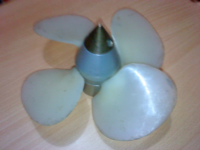

Мы и 4х лопастной из такого же пробовали topic652-50.html#p20005

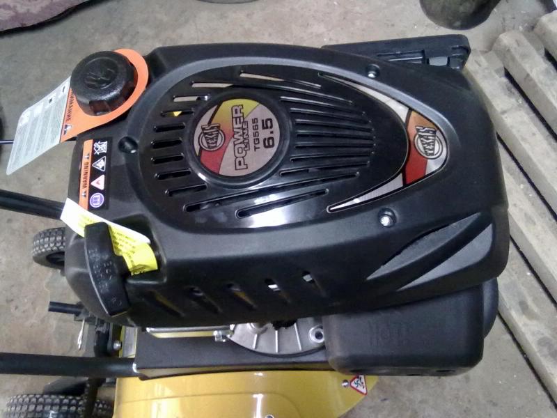

Доброе время суток.Дело в том,что жена подарила мотокультиватор с двигателем 6,5 лошадиных сил и есть вихрь-20.Вот я думаю стоит-ли заниматся.Стрелу не охота курочить.
Культиватор еще на гарантии.

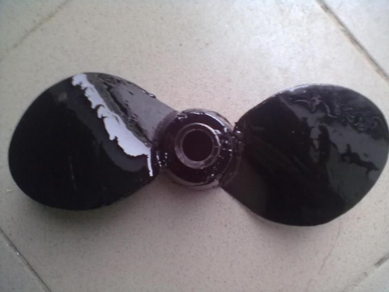

А почему бы и нет ведь на дейдвуде Вихря Садко (Чемпион) т.е. ВИХРИД сделан. Единственное проблема с винтами, но думаю винт от реверсивного ветерка 216х170 должен подойти, у него как раз правое вращение.
