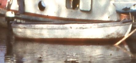

Зачем подрезать?Наоборот диаметр в самый раз для этих оборотов.Винт ВРШ-шаг подберу,а затем с под руководством Калашникова сделаю стальной.Мне нужно получить 10-12 км\ч на водоизмещающей лодке.Все идеально по расчетам подходит-лучше не придумаешь.Лодка вот.Вид не очень,но сам корпус в хорошем состоянии.Это 12-местная весельная шлюпка-так,что вес мотора (+12кг) никакой роли для меня не играет.Мотор сниматься не будет.
дмитрий22 сказал(а):
...Лодка вот.Вид не очень,но сам корпус в хорошем состоянии.Это 12-местная весельная шлюпка..
Ух ты... вот эт корабель! :shock: ... Ну если винт только для расчётов, то самое ОНО! :good: ... прикольно должно получИтся :yes: .. мну уже нравится :D ... фотоотчёт с видео незабудь! ;)
Дим каюту делать будешь?
У меня была такая тока чуток поменьше-метра 4. Вельбот нагрузки почти не чувствует обводы что надо!! Ходили под москвой 10 в восмером. :)
