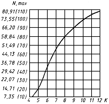

Судя по весу (180 кг) это действительно спасательная шлюпка (с запасом прочности) , аналогичные по размеру лодки весят в два раза меньше. Макс. мощность ПМ можно определить по графику , кофф. К равен произведению макс. длины лодки на макс. ширину транца лодки , в метрах. График взят из ГОСТа.

Благодарю за график, буду выщитывать :) Спасительная так спасательная ) Зато "запас прочности" :crazy:
