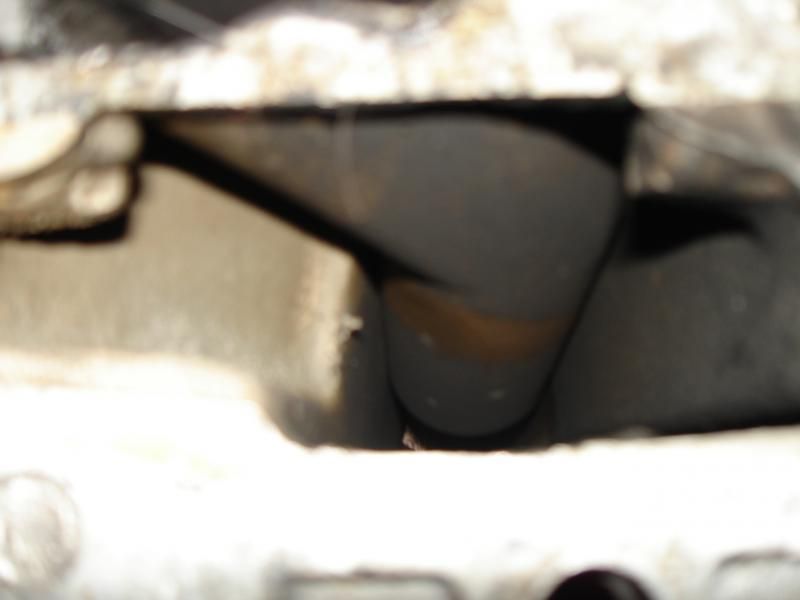

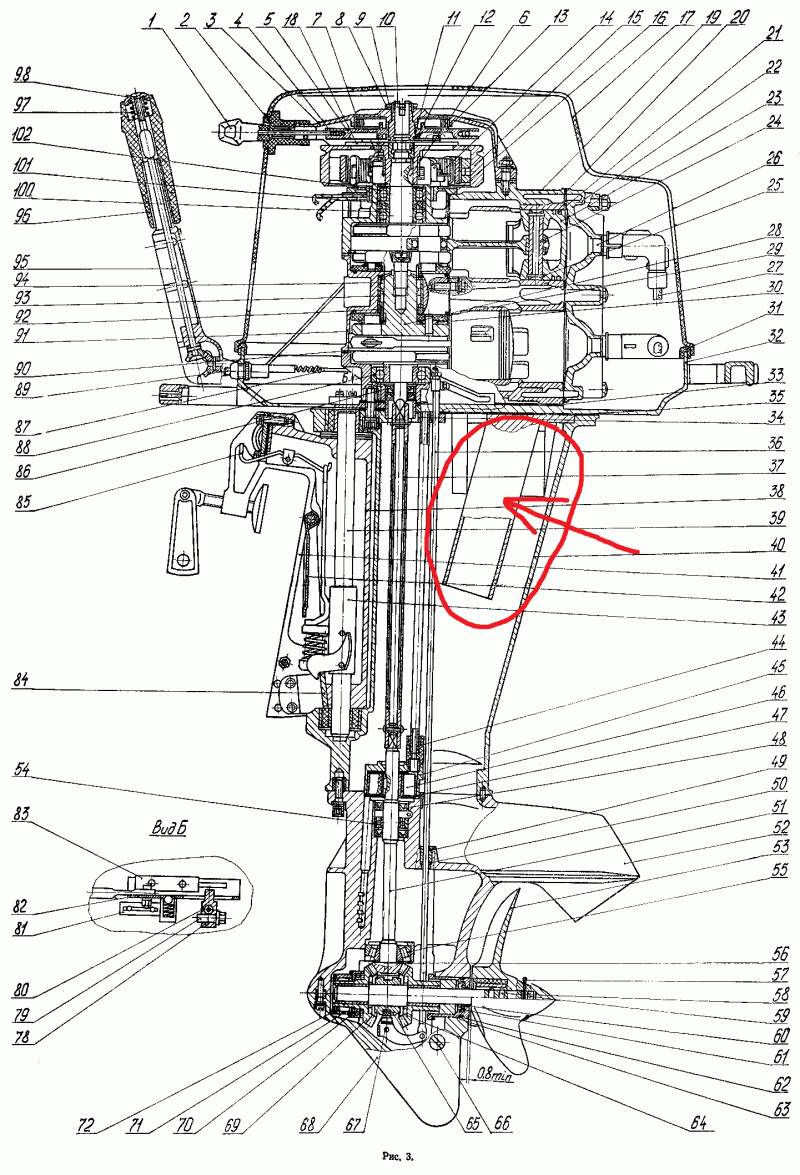

Человек имел ввиду есть ли в дейдвуде труба настроенного выхлопа, по помпе: она имеет одно паскудное свойство - между корпусом и нержавеющей вставкой скапливаются окислы и центральная часть вставки прогибается внутрь , соответственно помпа перестает качать.
pan
23.08.2012
235
14
Киев
Honda BF40D
Трубы вроде нет. А как она выглядит?
Andrey64
Свой
09.03.2012
680
66
Suzuki DT50
pan сказал(а):
Квадратная такая хреновина внутри дейдвуда, вот здесь:
Вобщем, выхлоп должен по ней идти.
Сфотайте дейдвуд сверху и все станет ясно.

Вот оно :) :

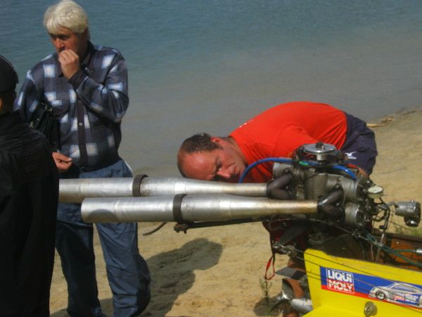

Вот фото настроенного выхлопа,да простит автор!

Кстати на первых тридцатках эл.стартер стоял как на москве-30 и контактор в стороне крепился .потому и влезало все под капот.
  • 44,9 КБ Просмотры: 1 542
Выглядит так. Если нет, значит дейвуд от Вихря-20 (-25).

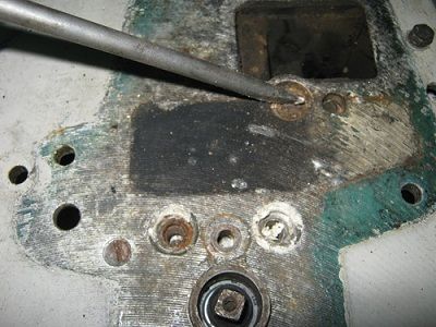

"Andrey64" прав на 100%. Тут некоторые спорят, что нержавеющая вставка на дне алюминиевого корпуса не прогибается (от попадания воды, ввиду не герметичности соединения, между алюминиевым дном корпуса помпы и вставкой, с последущим отложением соли при ее высыхании). Прогибается еще как. Далее вставка давит на крыльчатку, а та, в свою очередь, давит на тонкое зеркало, которое тоже прогибается вниз. И запрессованная нержавеющая вставка цилиндрическая становится гофрированная. Это бич всех заводских помп, когда забортная вода жесткая. Поэтому многие перешли на нержавеющие цельные корпуса. Я в молодости, когда не было запчастей, вынимал из помпы обе деформированные вставки, донную плоскую рихтовал, а цилиндрическую делал новую. И все собирал на эпоксидке. Помогало, еще как. Если бы так делал завод, то проблем с этим не было. Тем более сейчас есть герметики намного лучше смолы. Лучше сразу делайте цельный корпус! :lodka:

Andrey64 сказал(а):
pan сказал(а):
Голову обязательно снимать что-бы увидеть?

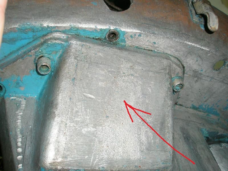

Добавлю немного к вышесказанному.
К вопросу о замены корпуса помпы. На верхней части нержавеющего вставыша в помпу часто бывает выступ ( заусенец, так скажем, ).
Если его снять шабером, то увидим истинную толщину этого кольца.Может случиться, что там металла фактически ноль.
Если толщина, как на фото, то вполне еще терпимое состояние.
Толщина стенки этого кольца (втулки, более правильно) всего 1мм, как и зеркала. Толщину зеркала с сальником внизу я делал 2мм, но только при установке цельного корпуса тоже с сальником. Возможно завод делал зеркало 1мм с целью деформации его, если сдеформируется вкладыш корпуса помпы.

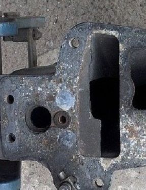

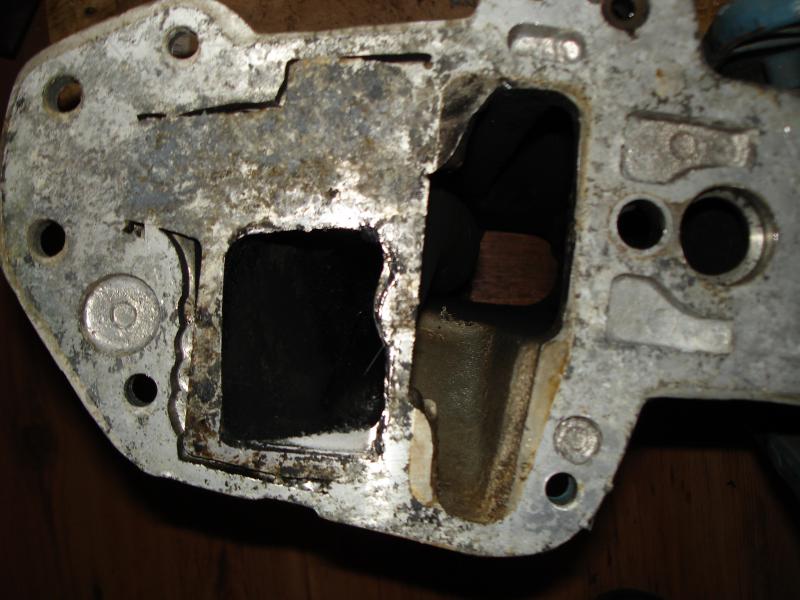

А зачем его менять, посмотри на фотографию это дейдвуд от 30 вихря первого выпуска, эксклюзивная вещь, поршня в приемлимом состоянии тем более что есть нормальная компрессия, не каждые поршня и кольца после расточек и обкатки дают хорошую компрессию. Выбоины на головке выравниваются 20-30 граммовым молоточком и шлифовкой мелкой шкуркой. Удачи в ремонте.
Зря ты так не веришь ,смотри посты-cocain126,он там описал что и за чем менять надо.

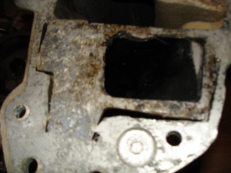

Привет всем.
Да - раритетная "нога". Но если я не ошибаюсь в ней трубы нет (хотя у меня таких дижков никогда не было).
Сейчас пытаюсь сделать фото своего разбора. Если получится выложу .

cocain126
16.08.2012
125
26
ИГОРЬ
ОБЬ-3, ОБЬ-3
ВИХРЬ-30Э, Suzuki DT30. Evinrude Triumph 55 hp
вот одна часть вроде получилась.
