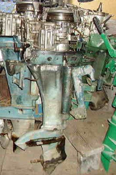

А вот это я буду ремонтировать.+++++++++++++++++++++++++++++++++++++++++++++++++++++( извините крыса Муся помогает нажимать на клавиши)
Растачивать цилиндры на 1-й ремонт и соответственно менять поршня, а также и кольца. Ну и делать всякую ерунду: полировать ГБЦ, перепускные каналы, трубу глушителя, переточу золотниковые шайбы ( сделаю их без отверстий), заменю все подшипники на KOYO, переделаю карб, редуктор на другие подшипники(без бр.втулки) и т.д. После этого, аккуратно обкатаю и тогда буду чувствовать себя надежно.

Поршня какой группы стоят?
На эллипс замерял,если его нет и размерная группа поршней позволит,может просто пройти хоном-затем поршня большей группы.
Не так уж там всё и страшно(если нет эллипса).
Золотники глухие-без разговоров-с ними как будто другой мотор!
Есть смысл сделать их ещё и более толстыми.
Всё это прйдено,раз собрался делай-будет только лучше!

Группа 1 и 0, элипса нет - пробег маленький. Видно при обкатке запороли. Достался таким вместе с лодкой. Проще расточить на первый ремонт, все равно и точить, и поршня покупать. Поршня 2-ой гр. еще поискать надо. С деталями тепереча совсем хреново и Питере. В ремонте хотят 800 за 1 поршень + 120 за 1 кольцо. Нашел магазин по 390 за поршень, но сейчас там нет 1-го ремонта - жду прихода. Пока займусь расточкой и фрезеровкой картера, шайб, удлиню вал редуктора, срежу и заварю выхлопной патрубок закажу 30-градусную решетку выхлопа - в общем готовлюсь к сезону, а иначе скучно.
2-ую группу искать и не придётся. это самые "тощие" поршня. ремонты идут на увеличение std - 1 - 2, а группы наоборот 0 - самые "полные".

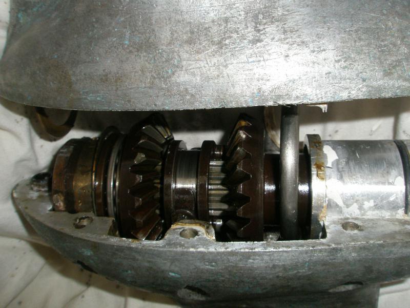

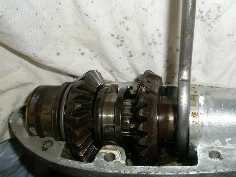

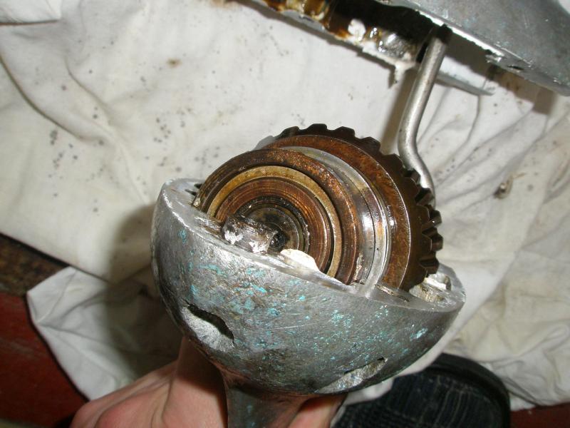

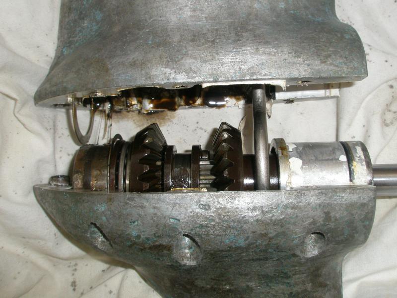

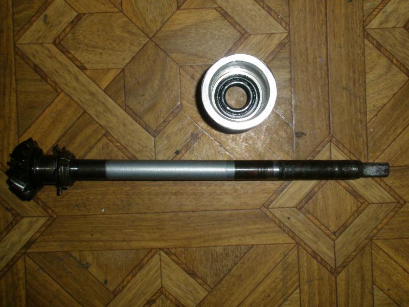

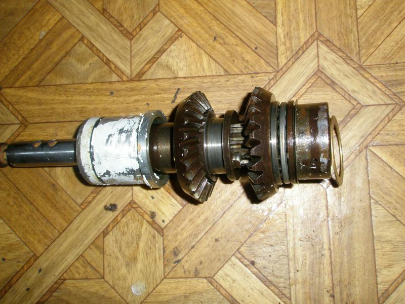

Приветствую Господа. Удалось сегодня расколоть редуктор. На что обратить внимание?
pan

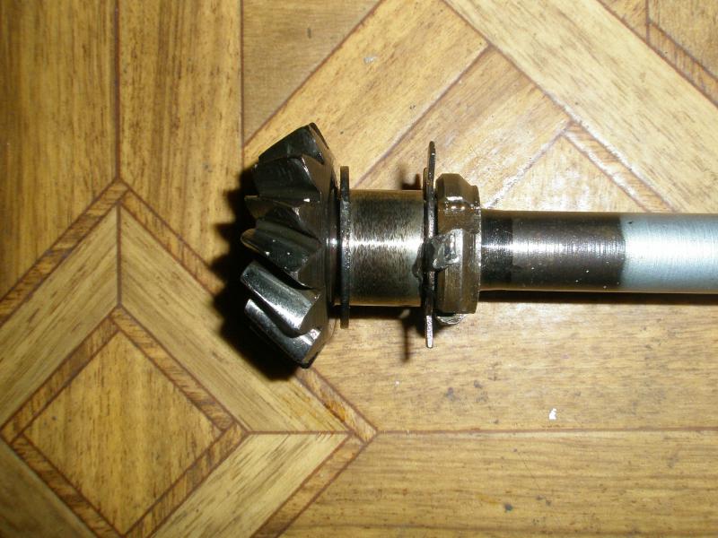

По редуктору решил заменить все подшипники на Koyo, сальники и резинки, в стакан поставить два подшипника 6003 вместо бронзовой втулки. На вал шестерне стоит не роликовый подшипник(нижний), так и должно быть?
реф-мех
16.01.2012
4 462
191
83
Мариуполь
Вихрь-30, Вихрь-45
pan сказал(а):
По редуктору На вал шестерне стоит не роликовый подшипник(нижний), так и должно быть?
Это редуктор самой древней конструкции. В нем даже направление спирали зубьев другое. Поэтому его щестерни нельзя компоновать с шестернями редуктора новой конструкции. Так и эксплуатируй, пока живой. В смысле редуктор живой.
911
реф-мех сказал(а):
Это редуктор самой древней конструкции. В нем даже направление спирали зубьев другое...
Точно 20ка... и судя по фото в прекрасном состоянии! Юзай пока зубья шестерён цЕлые :yes:
з.ы.Зато у этого редуктора профиль "худее"(Уже) 25ки и 30ки :good: ;)
да. родной шариковый

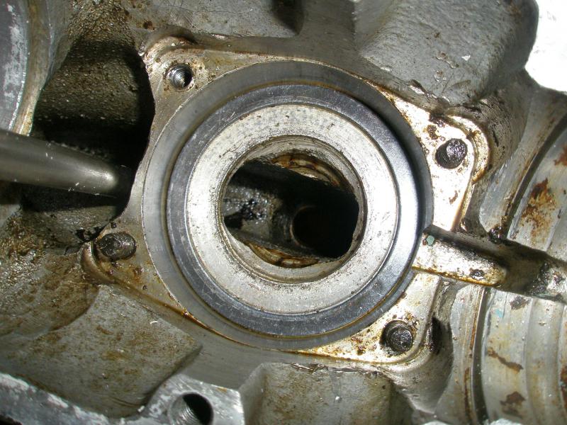

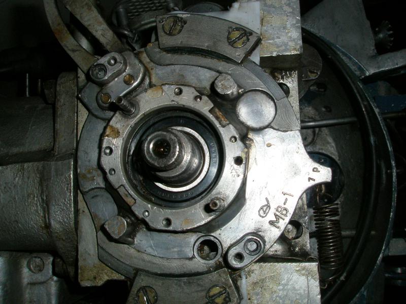

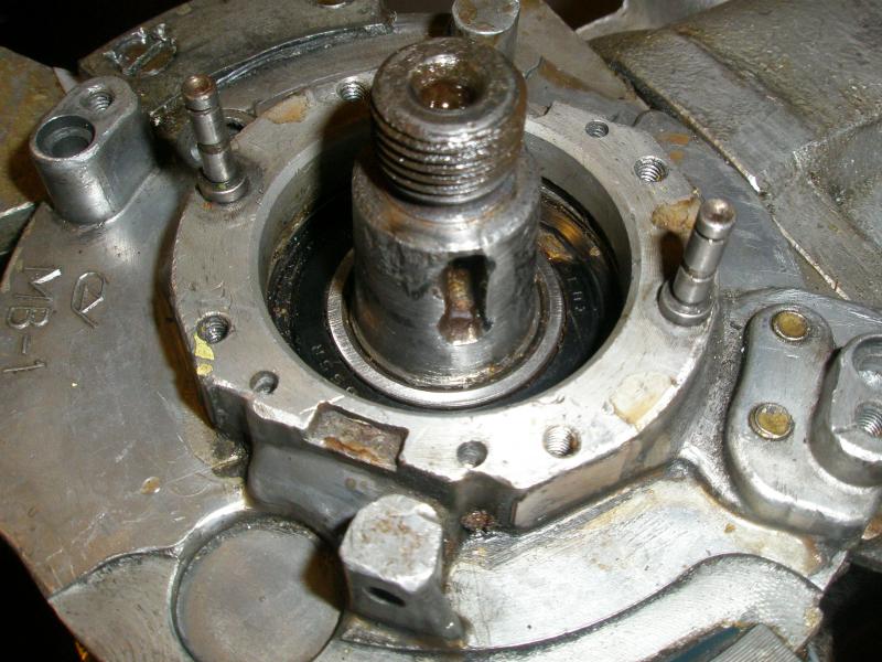

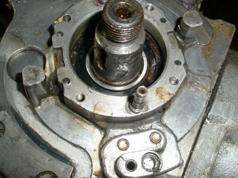

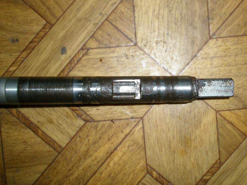

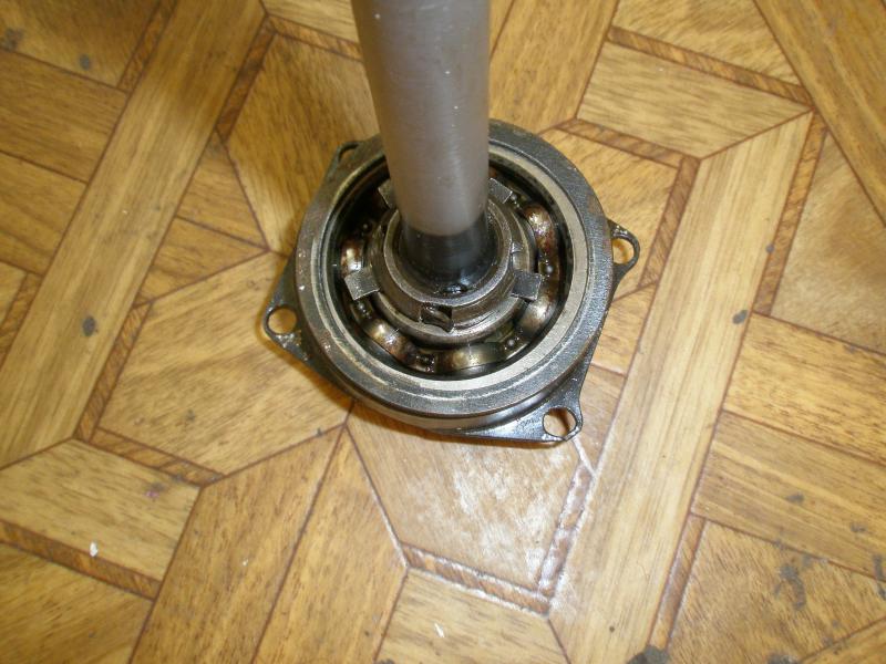

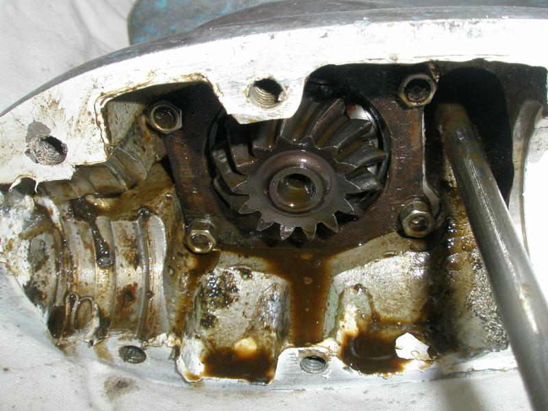

Приветствую. Всех с праздником! Разборка продолжается, вчера снял маховик и добрался до подшипников вала шестерни. Люфт есть как на верхней втулке так и на нижнем подшипнике. Сальники все обязательно на герметик садить или хватает прижима?
реф-мех
16.01.2012
4 462
191
83
Мариуполь
Вихрь-30, Вихрь-45
Ремонт предстоит серьезный: и коленвала и редуктора. Как восстановить конус коленвала есть в нескольких темах. По редуктору еще больше. На стакан герметик не наносится.

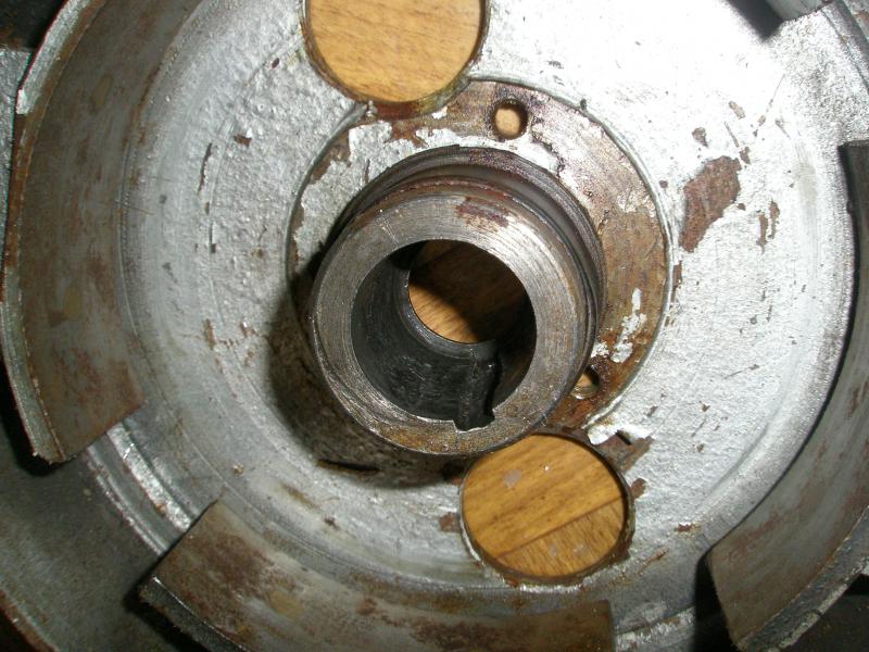

победа
04.03.2011
1 539
Мercury-50 ELPTО
Эх, разбирай по ходу дальше! Если с конусом вала така "штука" не ровен час, что там и в картере не лучше.

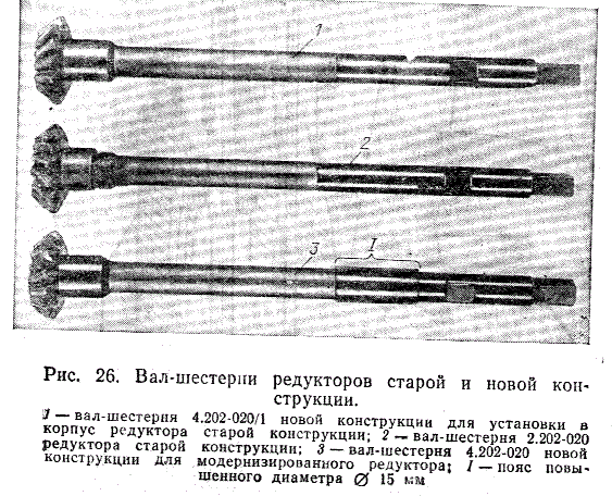

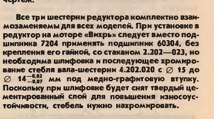

При необходимости комплект "новых" шестерён можно поставить в корпус "старого" редуктора, при условии замены родной вал-шестерни 2.202-020 (№ 2 на рисунке) на в-ш 4.202-020/1 ( № 1) или в-ш 4.202-020 ( № 3), с доработкой хвостовика под медно-графитовую втулку (книга Страшкевича, стр. 49).
  • 40,8 КБ Просмотры: 1 168

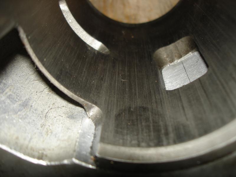

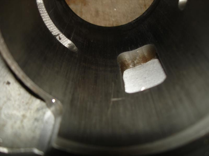

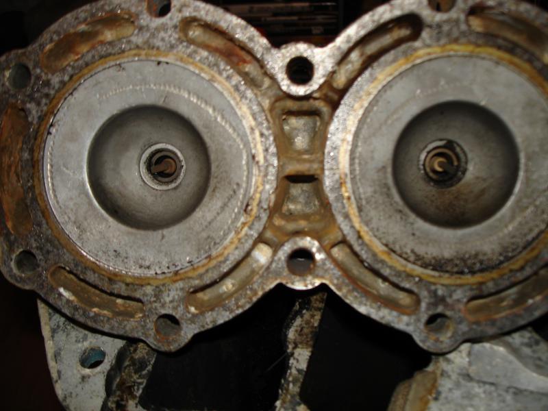

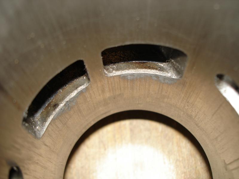

pan сказал(а):
Вячеслав сказал(а):
Головку я б тоже заменил,раковинки не смертельно-опять же работать будет-но нагар будет быстро нарастать!
Кстати, раковины на головке, в нижнем цилиндре?
Раковины на головке в верхнем цилиндре
Не обращай внимания. А нагар будет всегда.

shalagin сказал(а):
С хромом не всё так просто. Я эту операцию делал много раз.
