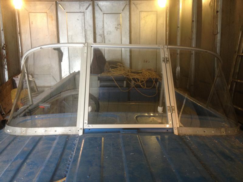

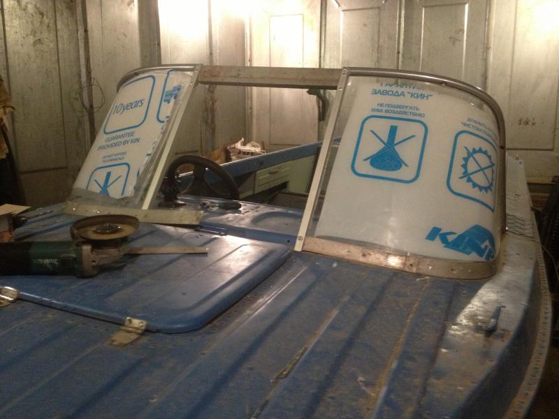

Все, наконец то купил кусок поикарбоната 4 мм, теперь можно начать работу.

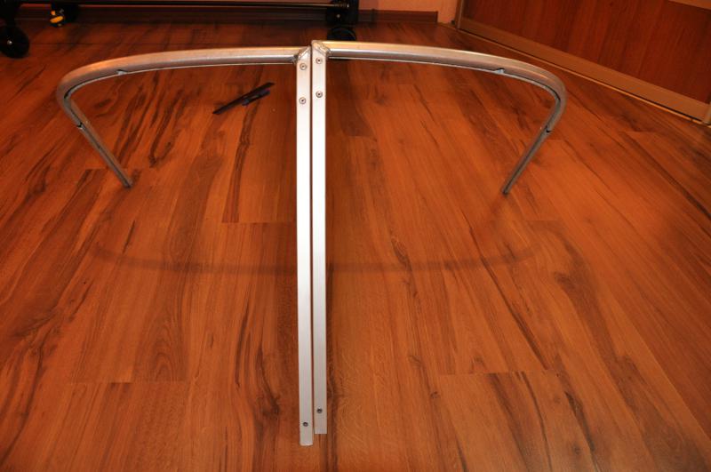

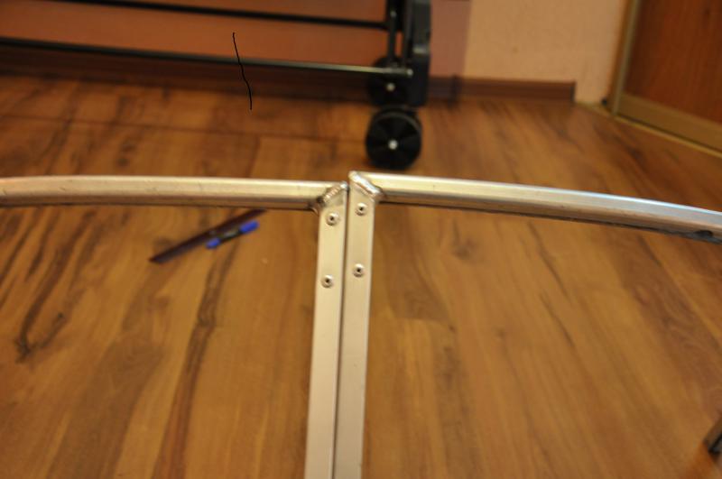

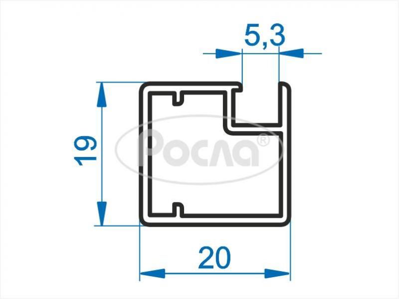

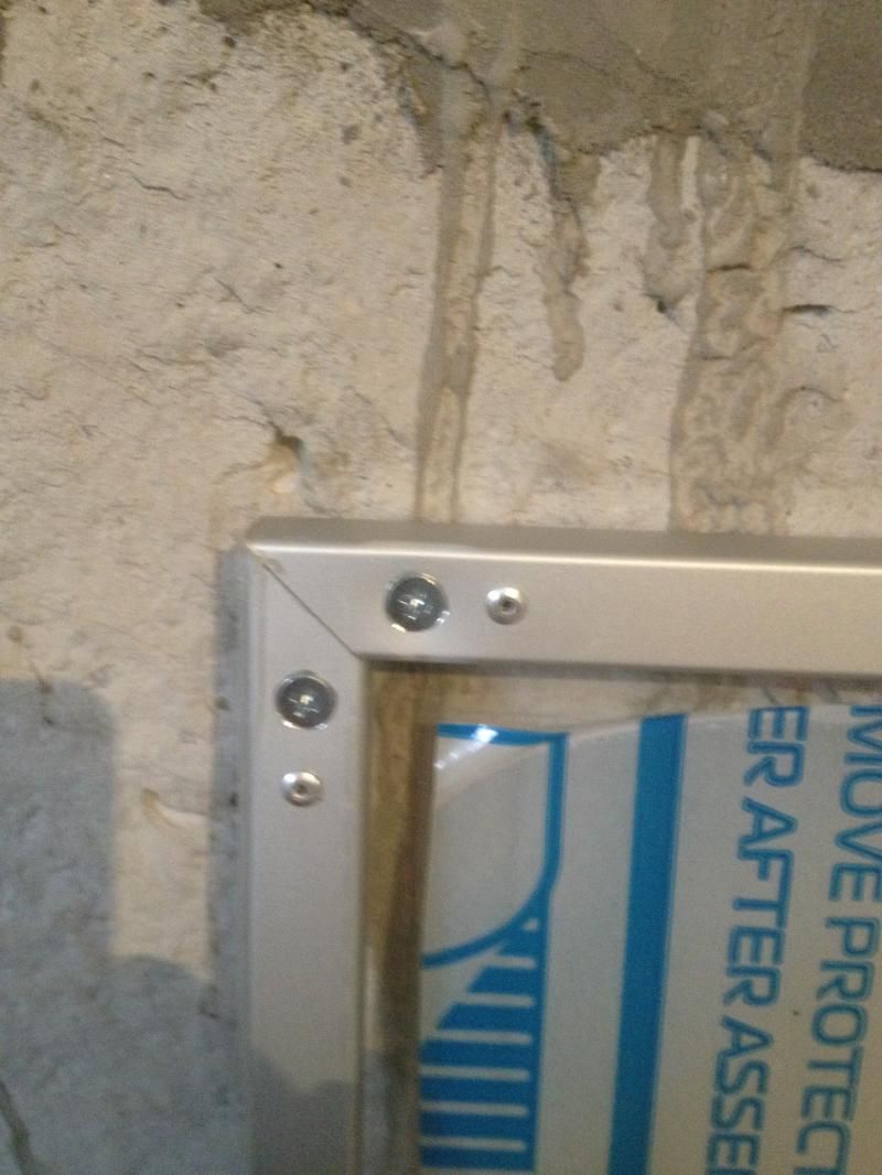

Ранее я снял родную рамку, разрезал ее с учетом будущей калитки, купил подходящий алюминиевый профиль и прикрепил под 90 гр. к родным кускам. Для прочности отвез мастеру и он заварил стык аргоном. вот что получилось.

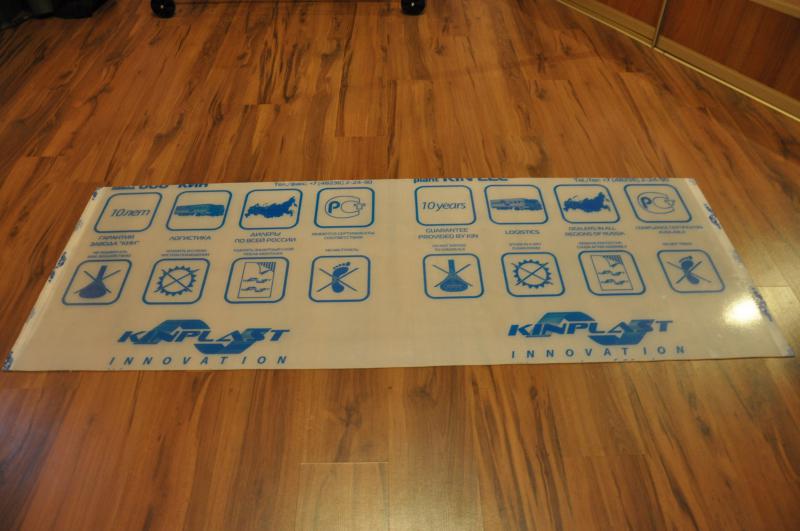

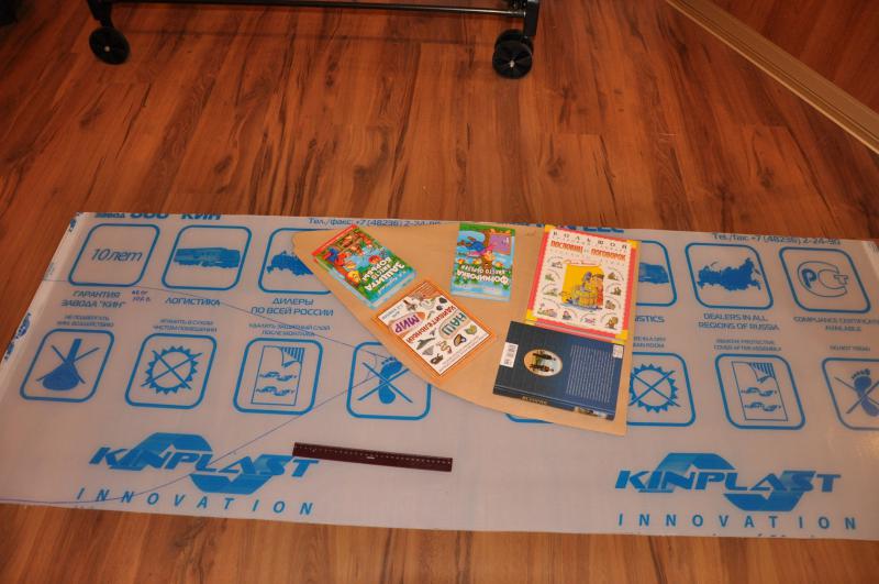

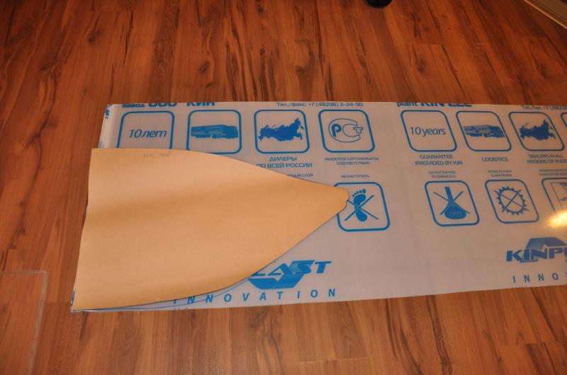

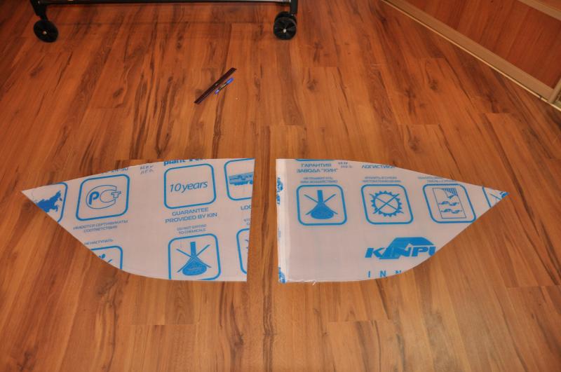

Далее на купленном куске поликарбоната по ранее вырезанным шаблонам произвел разметку. Сразу скажу, что я снял родные стекла и шаблоны вырезал по ним. Специально для "Докера" выставляю фото разметки. Как видно еще остается достаточно материала для калитки.

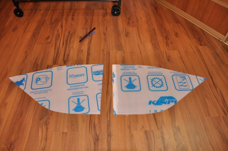

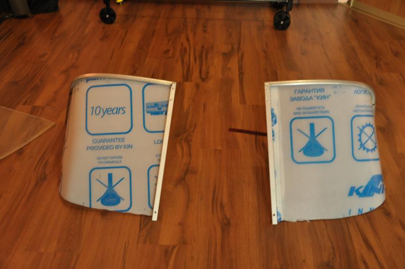

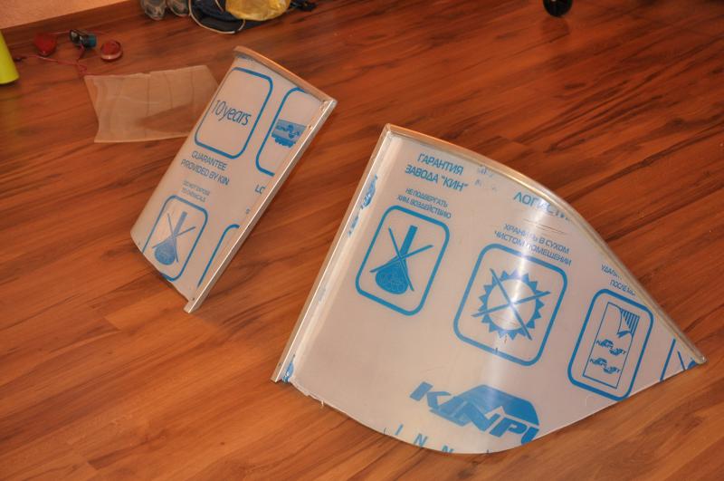

Далее порезал поликарбонат и начал кумекать как гнуть.
Den703
02.01.2011
32

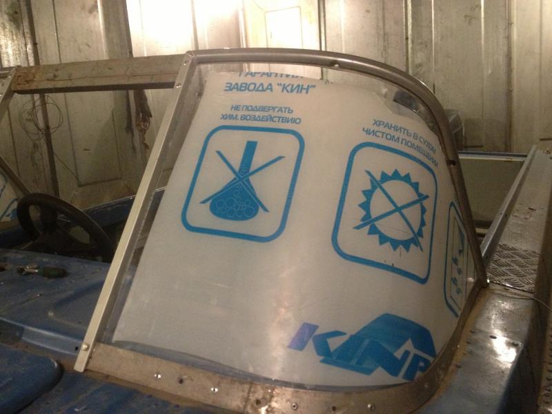

Не знал я что согнуть 4 мм поликарбонат такое непростое дело!!! :? Строительным феном около 40 минут прогрева ...и ничего. Он был горячий, но гнуться он не хотел. Лучше бы я взял тройку!!! Но после консультации с братом по телефону(он рекламщик) пришлось раздобыть пропановую пушку. После её прогрева изгиб был произведен. Может и ни как на заводе, но тоже ничего. :good:
Den703
02.01.2011
32

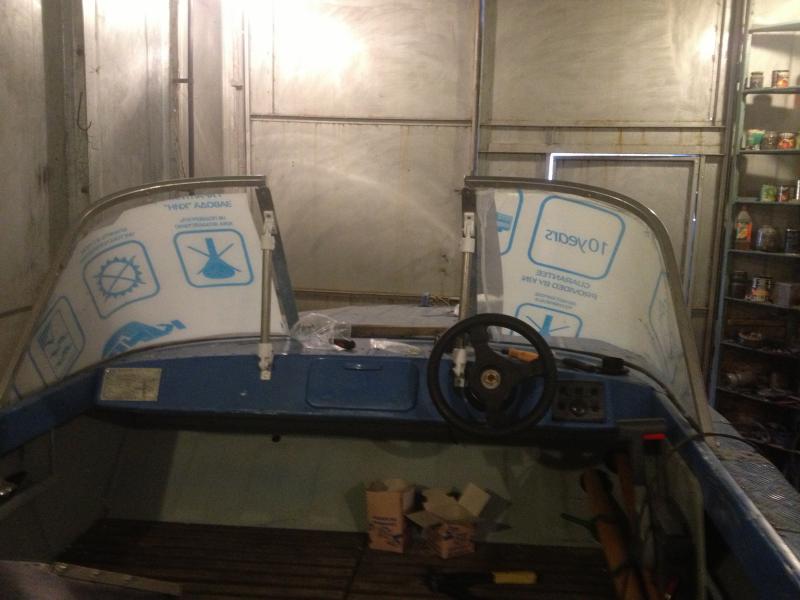

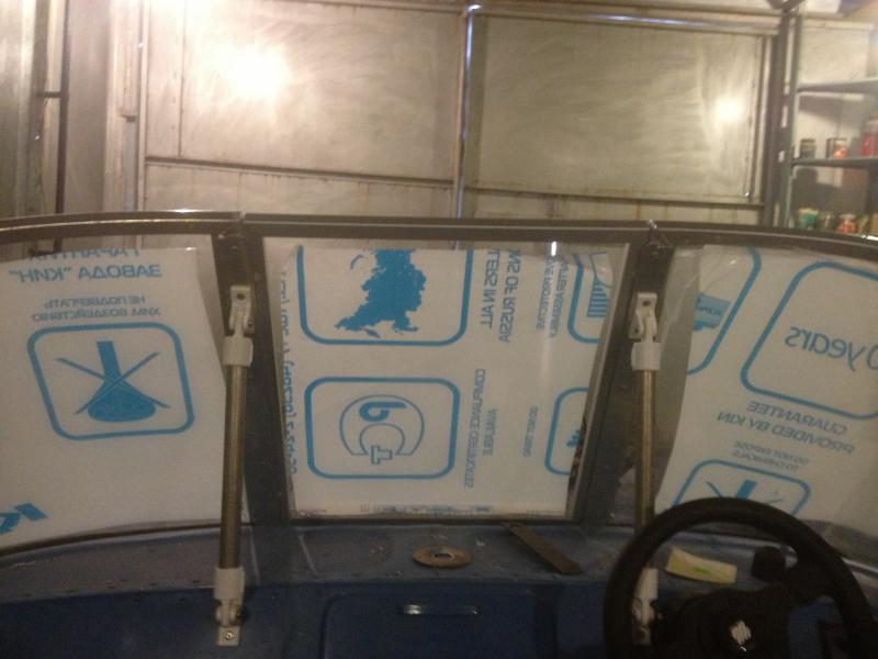

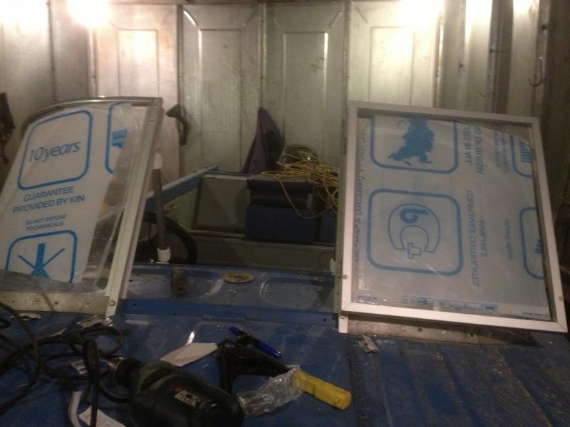

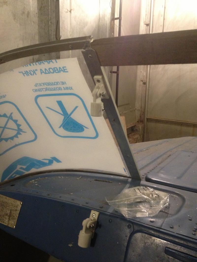

На следующий день (т.е сегодня) была примерка. Левая половинка села как с казанского завода, :D , но зато правая просто п...ц как не хотела. Пришлось два раза перегибать угол, но в итоге все получилось.

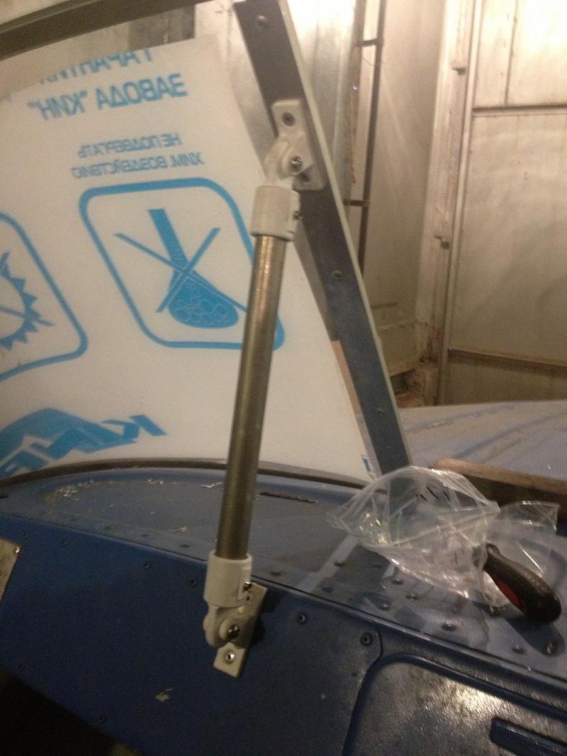

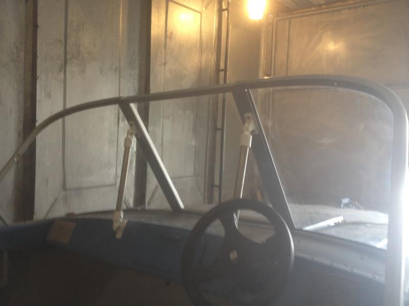

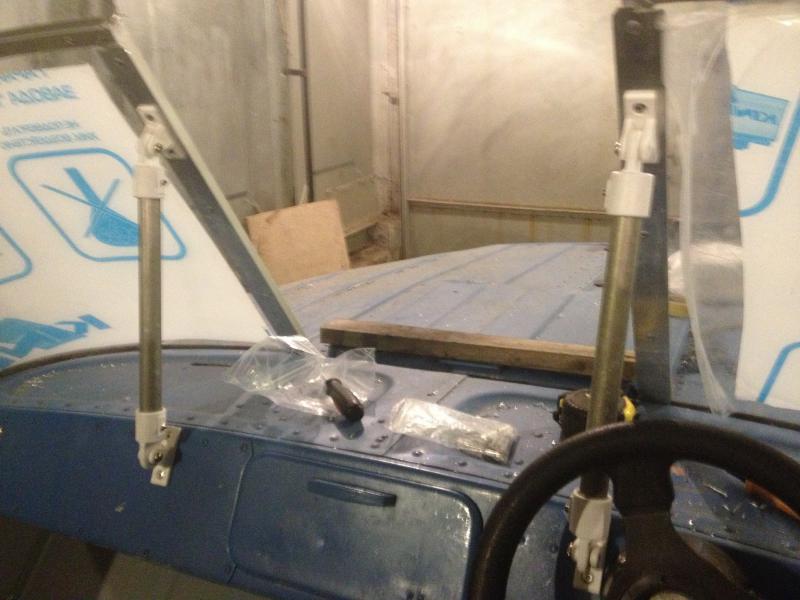

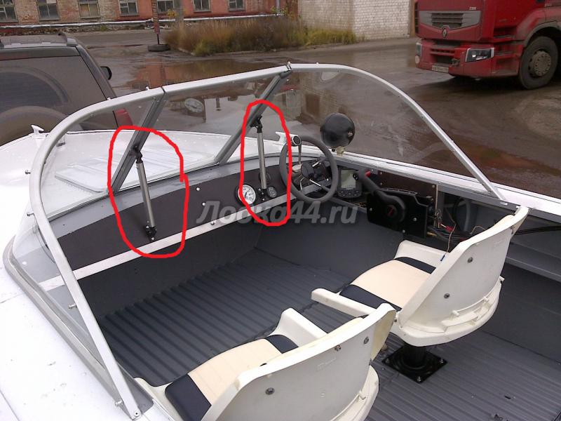

И сразу вопрос к форуму, где можно купить вот такие упоры:
  • 69,6 КБ Просмотры: 5 052
Рамка получилась зачётная! :good: а упоры на фото просто собраны из дюралевой трубы и 4х комплектов пластиковых опор для дуг тента.
Вот такого плана:
Den703
02.01.2011
32
Спасибо lednic606 за подсказку, а то я искал в мебельных, а нашел в лодочном магазине. Вот сегодня приделал, получилось отлично, аж самому нравиться. Вся конструкция сразу стала "монолитной", не шелохнется, можно опираться и даже наверно сидеть :D ( не пробовал).

А я бы не стал крепить опорные стойки на панель. На панели и так места не много, приборы не влазят. Я на родное стекло поставвил одну стойку по центру. Сначала тоже думал, куда ее закрепить. В конце концов, решил сверху. Она там не только не мешает, но и служит креплением для всякой ерунды (я на нее закрепил зеркало заднего вида, подстаканник с термокружкой - пиво долго остается холодным :) С другой стороны карманчик для ручки. Можно к ней и мобильник цеплять.

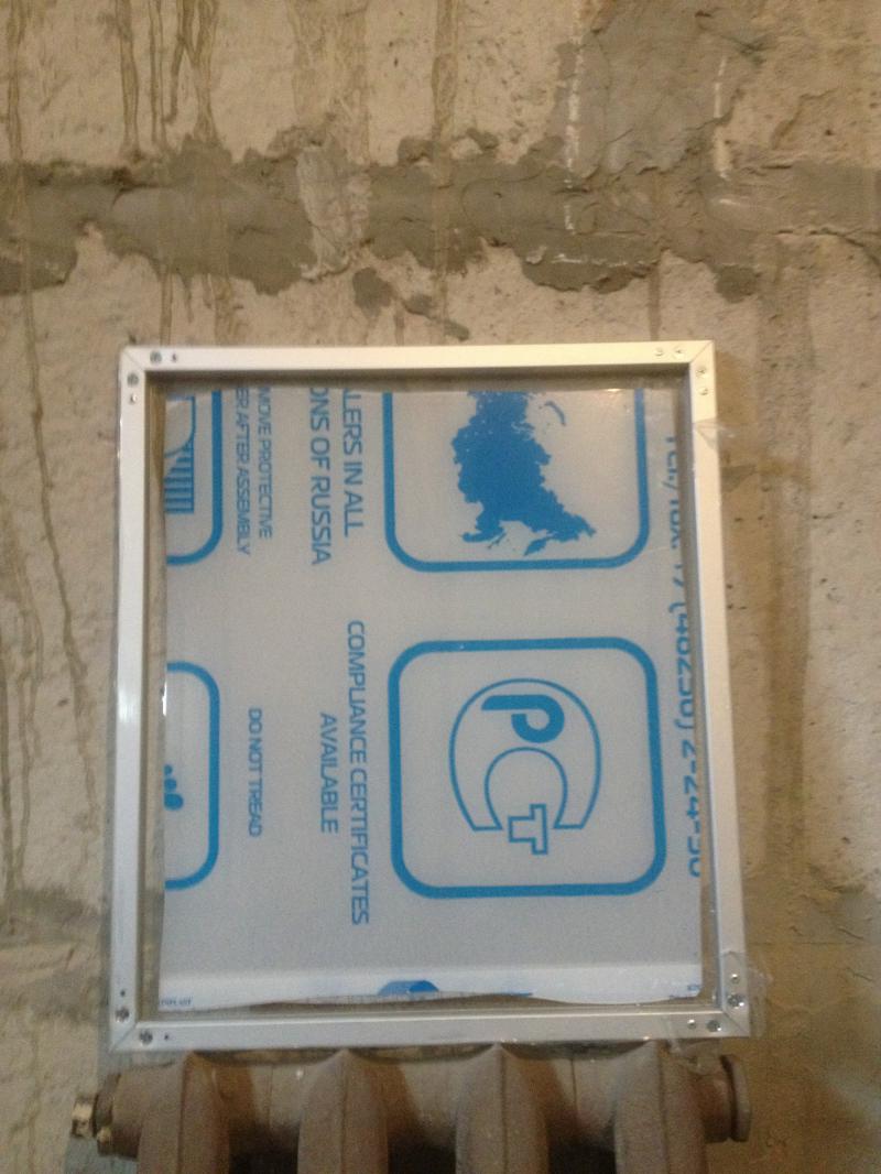

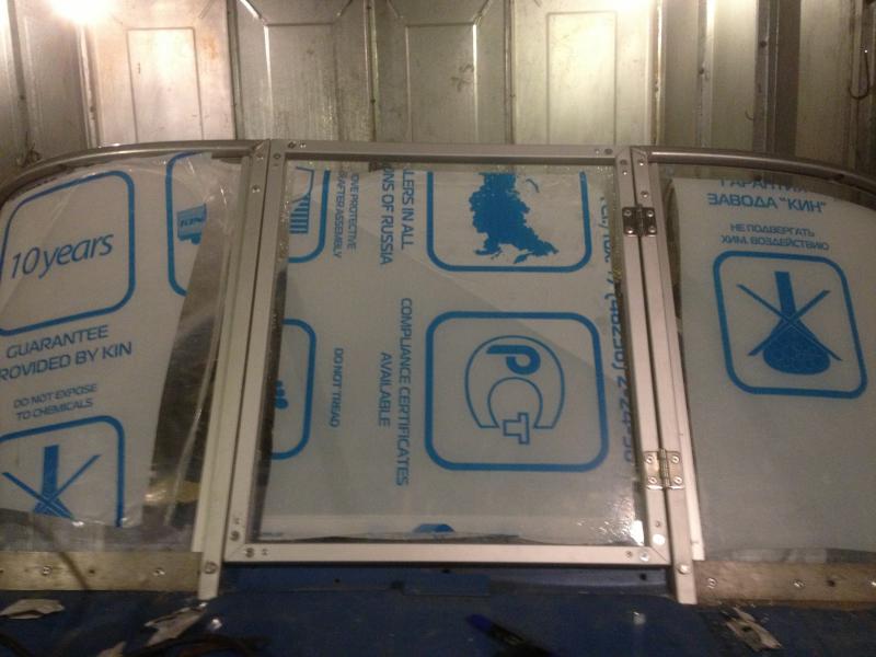

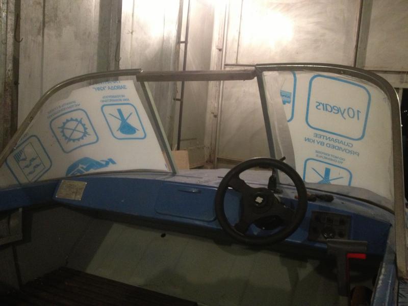

Вернулся из отпуска и снва за дело. :D Теперь сделал калитку. Не ругайте за качество фото и сделанной работы!
Den703
02.01.2011
32

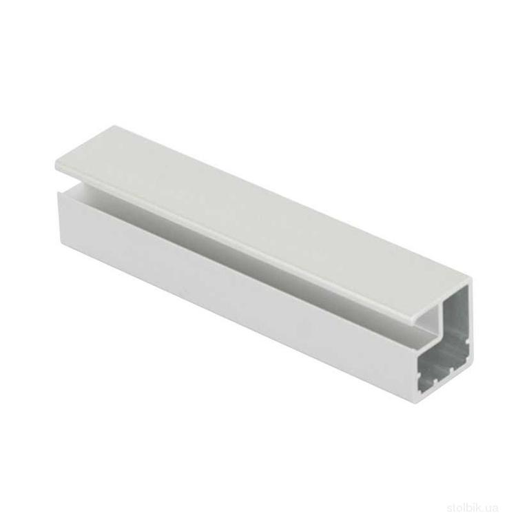

Посоветуйте кто-нибудь защелку для дверцы.
Skoptsov
25.12.2012
34
Хакассия
казанка
Вихрь 30
В нэте видел просто на калитку крепят с верху кусок п образного профиля который крепиться подвижно и когда закрывают просто накидывают на неподвижную рамку стекла как то так извиняйте может кто другой лучше посоветует .
