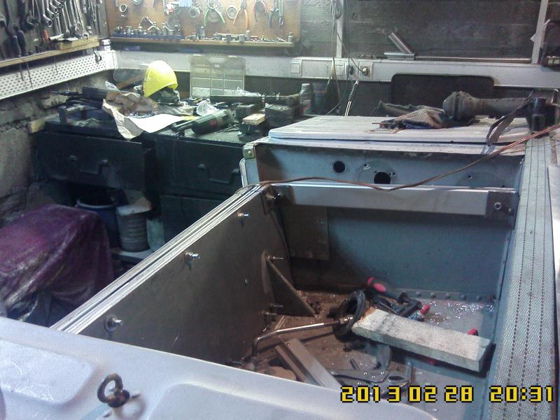

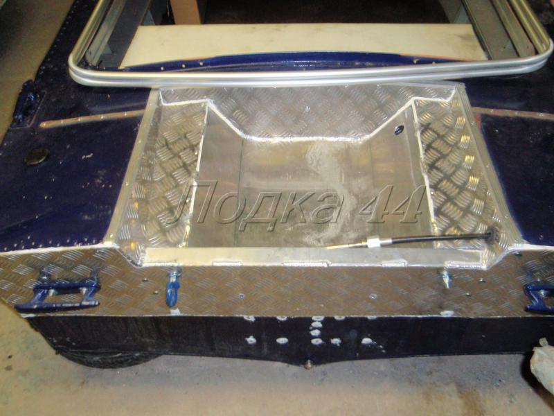

pallant сказал(а):
Rickov сказал(а):
pallant сказал(а):
... Так вот сейчас ломаю голову транец переделывать под длинную ногу или просто усилить по короткую (разница в 5000 руб.).
Переделка Прогресс-2М под L стОит 5тыр.!? :shock: :? :nea:
штырями из чернины на 16 и фанеркой?
Нет. Ребята все основательно делают. Видел их работы. Все нармуль.

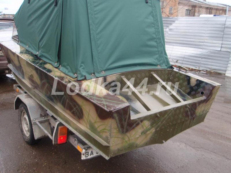

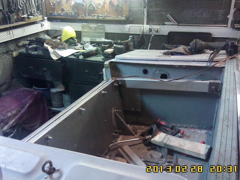

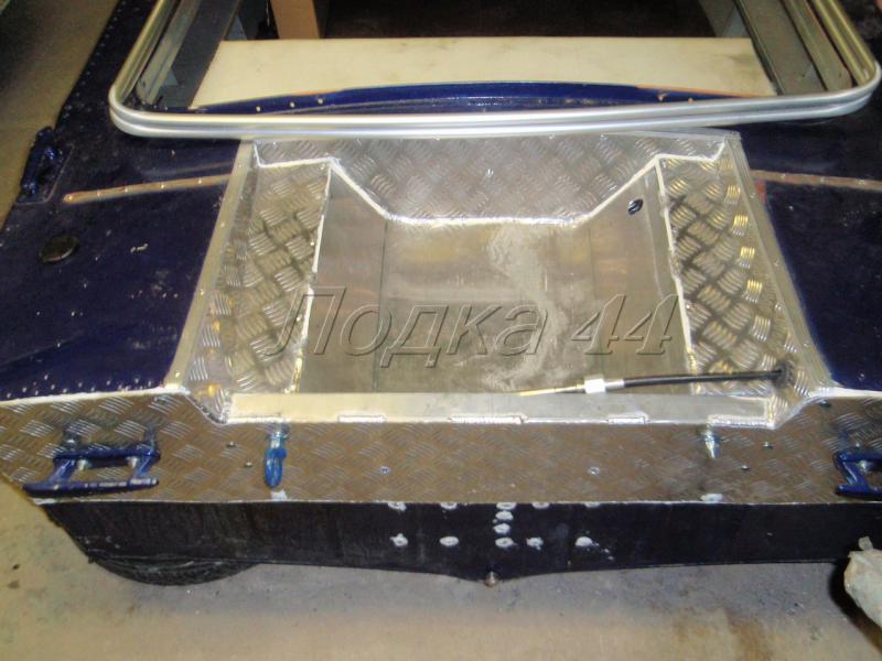

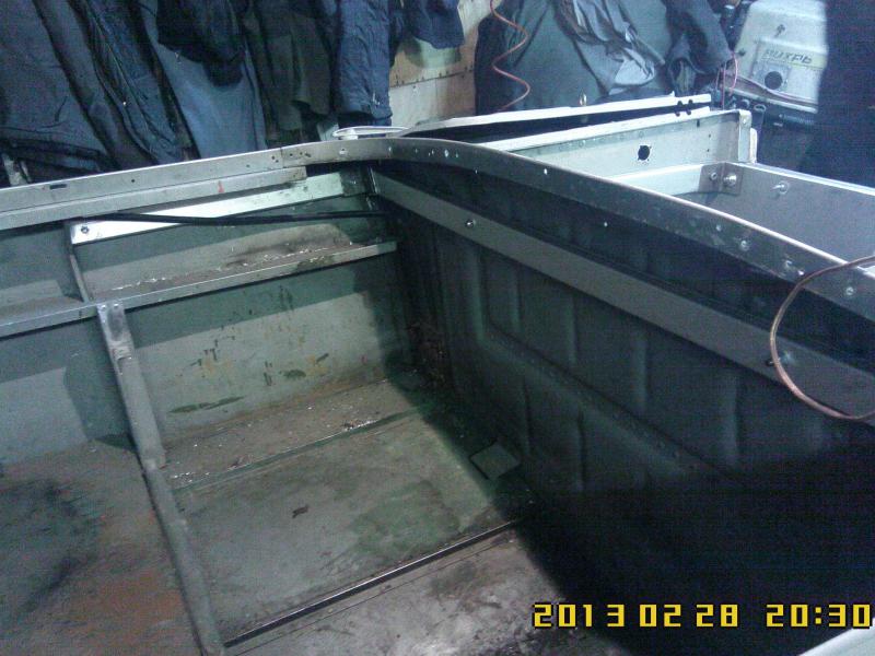

Примерно так. Только это под короткую ногу.
Лёшик
08.01.2014
2 414
349
Киев
вихрь30,20 Ямаха-2
Олег на фото переделки П-2(без "М"), нафига трогать рецесс П-2М если он достаточно крепкий для 40л.с. и самоотливной ИЗНАЧАЛЬНО? :? (ну для страховки можно слегка усилить без фанатизма если "S")...
