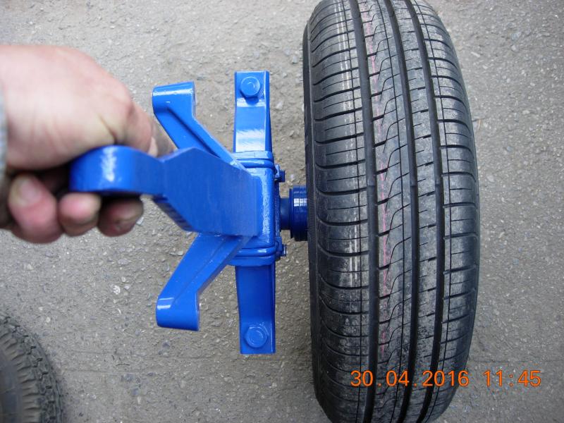

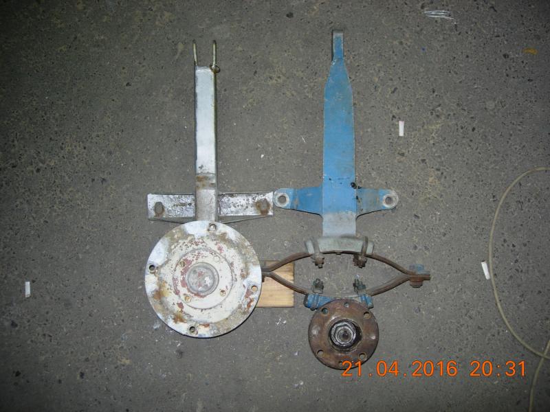

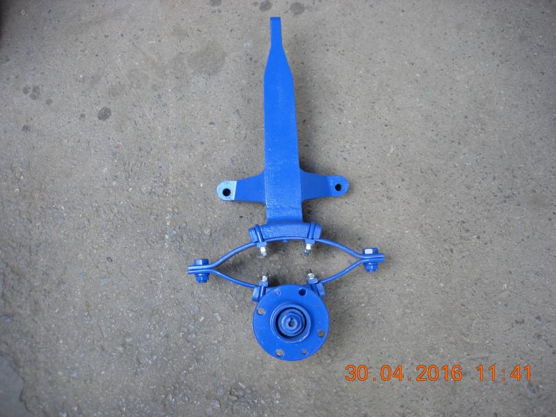

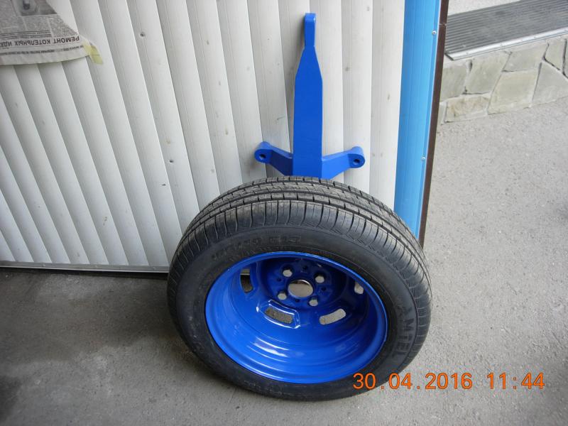

Народ, кому нужны родные колеса и водило прогресс 2м? Катал лодку до берега пока не сварил телегу..

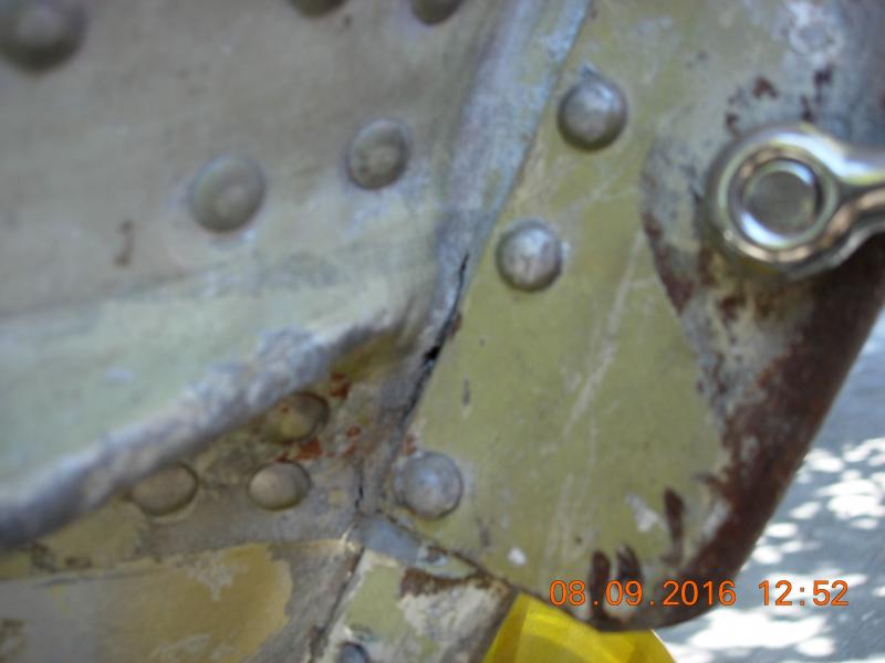

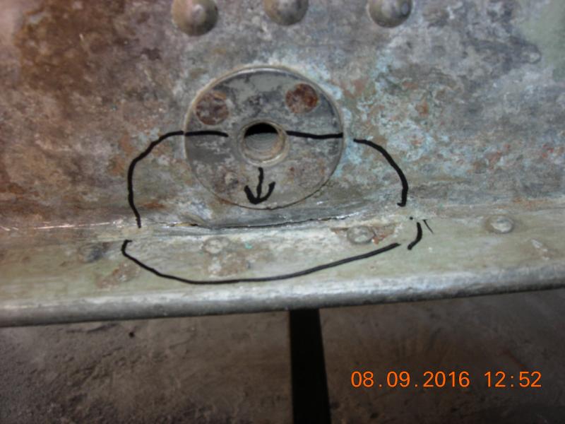

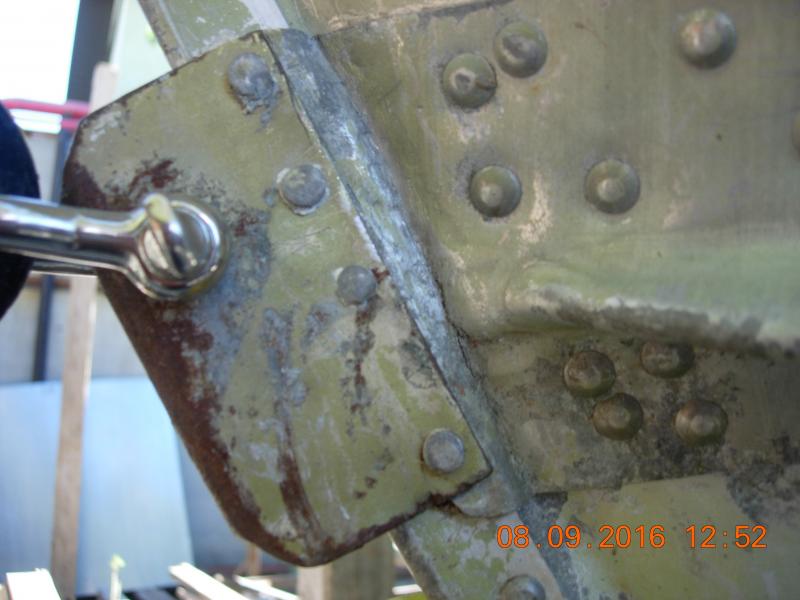

:) Очень интересно :shock: Прогресс 2М ,а колёса от Прогресса 4!? Ну и для тех кто ещё думает что с корпусом лодки ничего не случится ,если её возить на приличные расстояния то вот фото.С таким ремонтом приходится сталкиваться через одного!

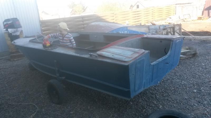

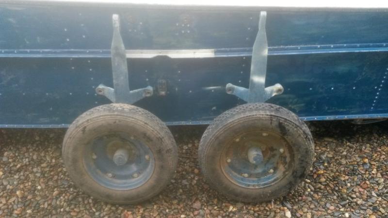

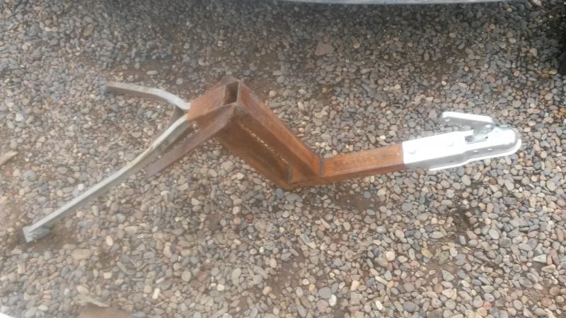

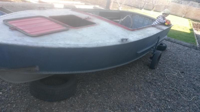

Вот в таком состоянии я ее приобрел этой весной. Все места под крепления колес к лодке заводские.. Конечно возить лодку, с мотором в 100 кг., на таких колесах не рекомендую..

:D Фото П-2М,а колёса от П-4.У П2 и П2М стойки колёс железные и без рессор. П-4 стойки как на фото ,отлитые из сплава и подрессорены. :pardon:На этом фото хорошо видно разницу.Только здесь на стойке П4 установленна ступица от 2108 под колёса R13 :good:

Воэил-возил (на рессорных) колометров за сто от города раскололась ступица. НАЕЛСЯ!!! когда представил , что не на лесной дороге это случилось, а на трассе сразу экономию на прицепе засунул в зад. Теперь надеюсь прогрессы на колесах за автомобилем мне не встретятся, а спокойно гробануться в кювет раньше чем убъют меня и мою семью

:) Всё правильно! не предназначено это всё для движения по дорогам.Рвёт и ломает все места крепления! :shock:Вопрос времени.На фото хорошо видно трещины в корпусе.
