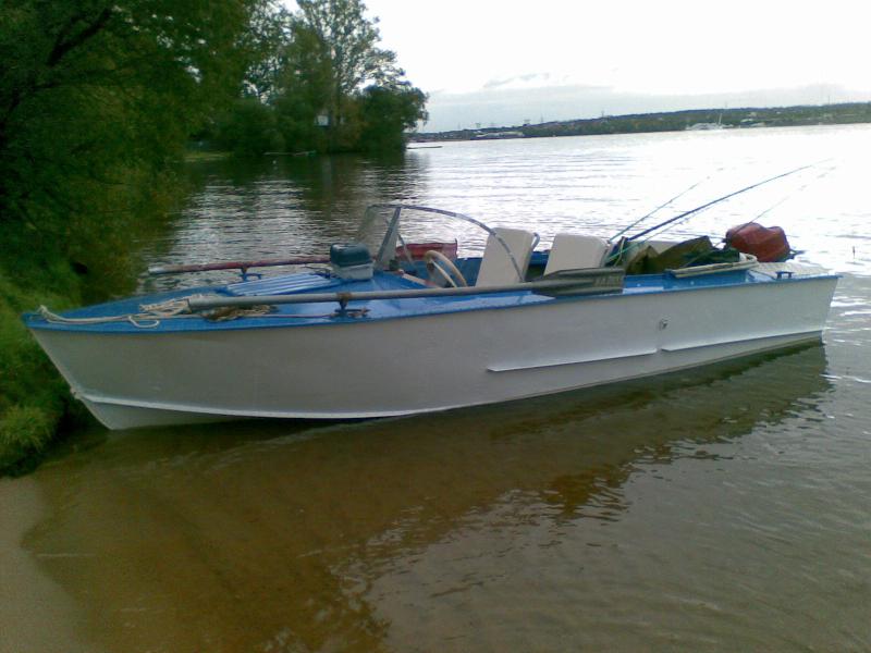

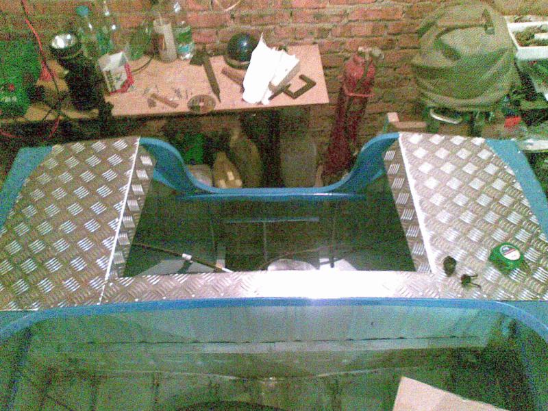

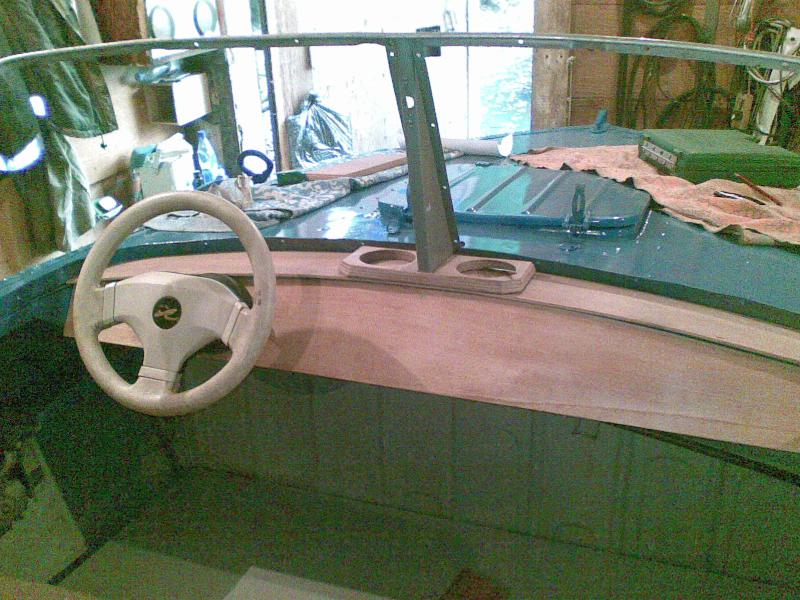

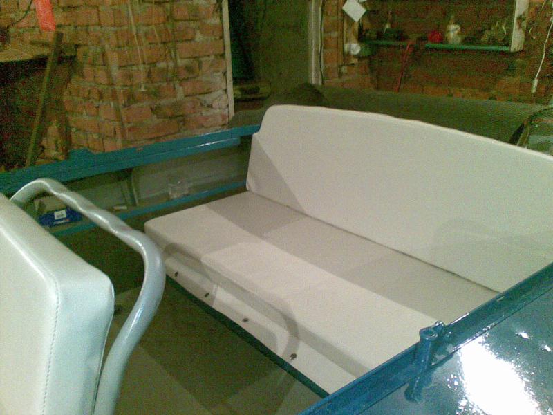

Всем привет!
Подскажите кто как борется с влагой в бомбалюке прогресса? А её там собирается уйма, вентиляция ни к чёрту вещи постоянно сырые. Я на своём со стороны кокпита по верхним углам просверлил отверстия в переборке толку нет хотя где то читал что комуто помогло. Вообщем если есть умные мысли поделитесь. как говорится одна голова хорошо а 2 лучше. Всем заранее спасибо!

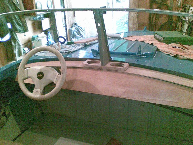

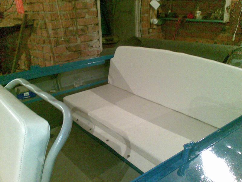

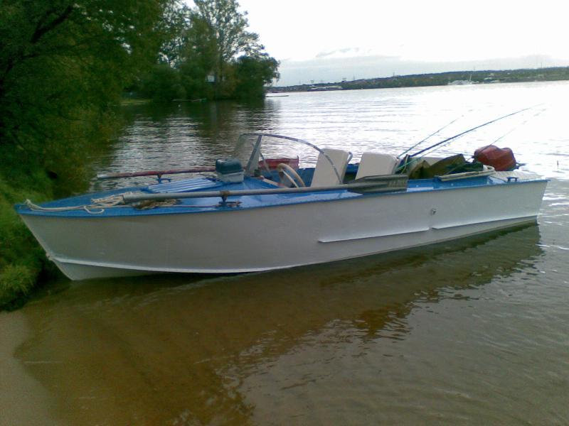

Ниже фото моего П-2. 1973г.
Качество фоток оставляет желать лучшего, но всё что нашёл так -что прошу строго не судить :)

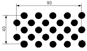

Площадь отверстий Д 8 мм должна быть как минимум такой. Сверлятся они по углам переборки, над полками. В принципе достаточно сделать вентиляцию в одном углу. Автору темы можно посоветовать на стоянке под тентом оставлять щель в полотнище , для притока свежего воздуха в кокпит ( родные тенты Прогресса прекрасно вентилировались). И не забивайте багажник вещами под завязку , оставляйте места для циркуляции воздуха , особенно под палубой , где и скапливается конденсат.

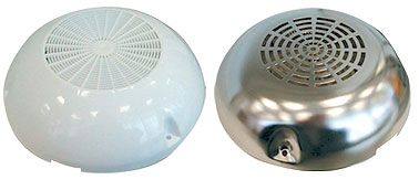

Всем Здравствуйте! Спасибо что откликнулись. Вентиляционные отверстия сделал давно но желаемого результата нет. Сейчас хочу поставить дополнительно вот такой девайс (Дефлекторная головка грибовидная) . Вот только кажется мне что толку от неё не будет.

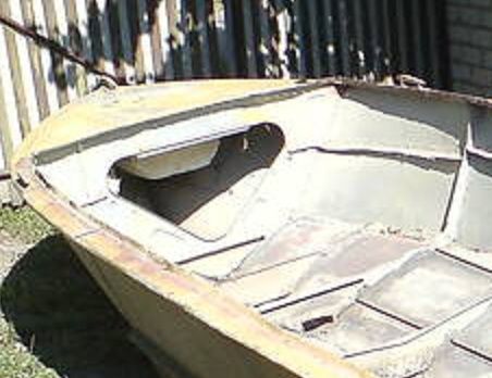

Радикальный вариант , это переделка носового воздушного гермоотсека -, этого накопителя и рассадника конденсата , по типу заводской конструкции на П-2М. Надо сделать из переборки шпангоут. Получившийся шпангоут следует усилить по периметру уголками а носовую полость заполнить пенопластом.
