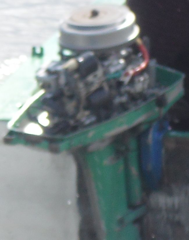

я извиняюсь за глупость , но какое у меня стоит зажигание.Я проглядывал картинки и заметил разницу с моим. У меня компановка бензонасоса, как на кулачковом и катушки стоят не по месту.Ещё раз прошу прощения и помощя :roll: .
дмитрий22
11.05.2010
1 472
160
Украина,Херсон
Re: замена зажигания на ветерке
На фото стоят катушки от электронного зажигания

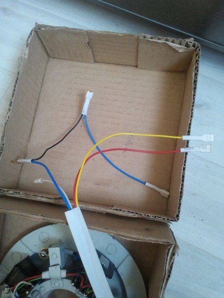

Подскажите пожалуйста, для чего в зажигании МБ-(1)(3) средняя катушка? Что она дает?
Или просто световая катушка используется как колодка?
По-моему, там катушки нет как таковой. просто средний "рог" сердечника используется как основание для соединения и разводки проводов. а изначально, видимо, планировалось туда ставить именно световую катушку. несколько лет назад я купил такую зажигу, поначалу тоже думал, что стоит световая катушка, а потом разобрался - пустышка.

sergey081965 Что то новенькое у вас. Сколько проводов выходит из зажиги? Белый провод это и есть обмотка на свет.

Вот у меня в зажиге все так же, только белого провода нет - два(красный и зеленый) на катушки и один с тремя клипсами(черный) - на корпус. и всё! а то, что поначалу радостно казалось световой катушкой, - просто соединительная колодка, я даже немного расковырял ее - думал: "а вдруг?". фотки своего мотора я уже неоднократно выкладывал, нет желания одно и то же вываливать по пять раз.

Белый провод обычно в хлорвиниловой трубке остаётся. Значит у вас новодел. Экономия мать её.
Есть, я даже лампочку цеплял, горит. :yes:

Юрий, я не спорю - у тебя есть! И лампочка горит, не сомневаюсь! А вот у меня нет ни катушки, ни провода. о чем мы говорим? ну нет там у меня на сердечнике ничего! я специально смотрел, искал, ковырял - НЕТУ!

Возможно это заводской брак, пропущенный ОТК. А возможно некондиция (неисправленный брак), купленная по дешёвке на заводе, но проданная по рыночной цене....Катушка освещения имеет 180 витков провода ПЭВ-2, диаметром 0,69 мм, так что при желании её можно намотать самому.
