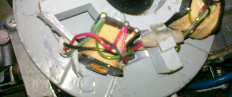

По-моему, там катушки нет как таковой. просто средний "рог" сердечника используется как основание для соединения и разводки проводов.
Есть, я даже лампочку цеплял, горит. :yes:
Для сомневающихся насчет световой катушки: капиталил свою Мосю, заснял провода зажиги - светового провода(и катушки) - НЕТ!

Re: замена зажигания на ветерке
sergey081965 сказал(а):
капиталил свою Мосю
Так вроде о Ветерке речь идет. :?

Юрий, зажига у меня - ветерковская МБЭ. Выходят из зажиги три провода(черный-корпус, красный, зеленый - на катушки зажигания) - больше ничего. я специально для фото под провода подложил белую полоску в том месте, где они уходят в кембрик. обрати внимание на сообщение №17 (бабай66) с фоткой зажиги - исполнение зажигалок идентичное, а света нет.
У тебя, на этой катушке, отсутствует четвертая клемма, на нее подходит белый провод. (Один конец катушки идет на массу, второй на белый провод. Зеленый и красный провода к световой катушке отношения не имеют)

КЕХ, так и я о том же! а меня тут убеждали, что световая катушка у меня есть. почитай предыдущие посты, посмеешься.
