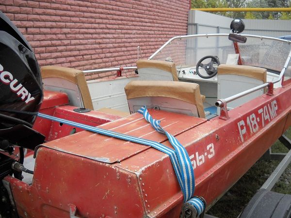

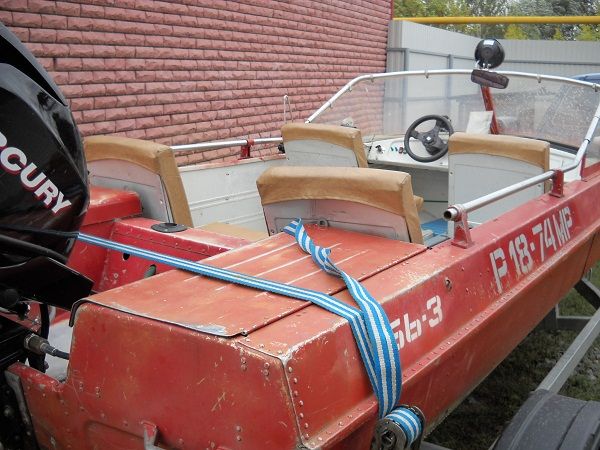

Руль ставят справа, это мода такая, с какой стороны будешь сидеть в пустой лодке на ту сторону и будет крен, это все актуально для очень мощных моторов, а не для наших перделок, на Амуре и то руль стоит слева и когда ты в нем один и крен налево. :)
  • 126,6 КБ Просмотры: 7 126
  • 110,9 КБ Просмотры: 7 106
