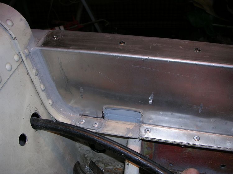

Вообще супер!!!!!!!!! А документы и черчежи для гимс?

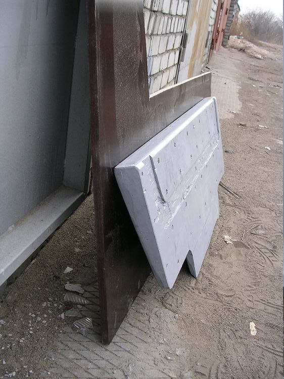

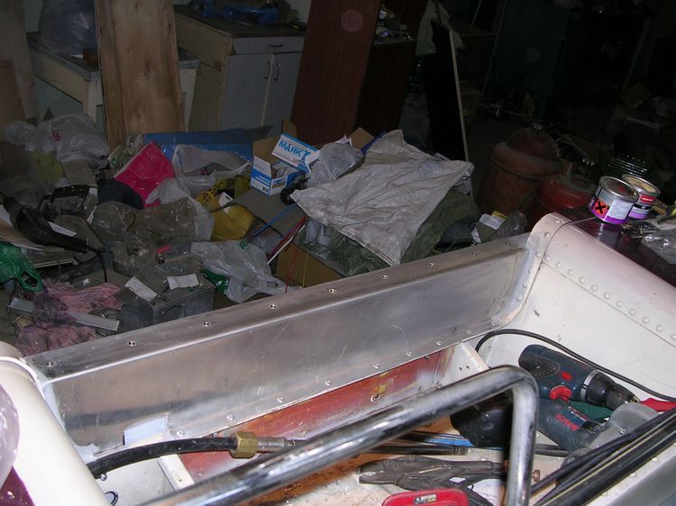

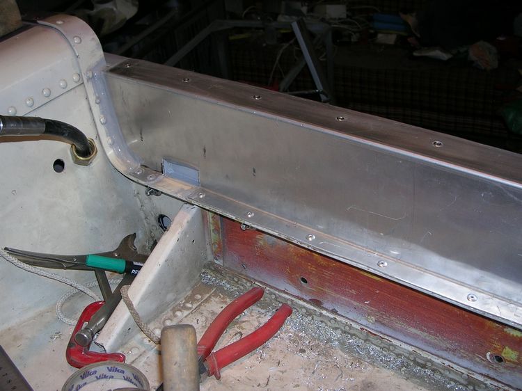

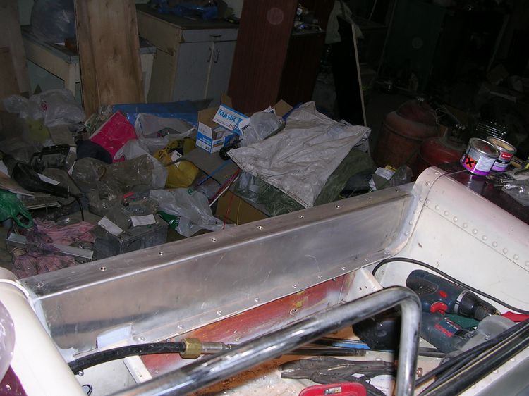

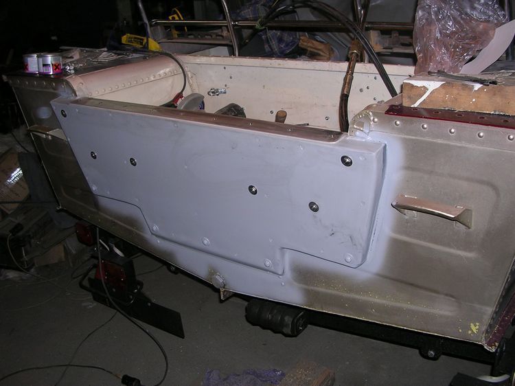

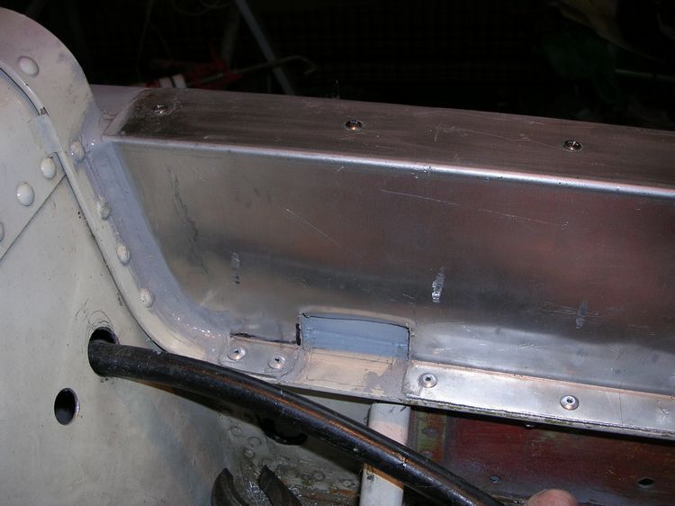

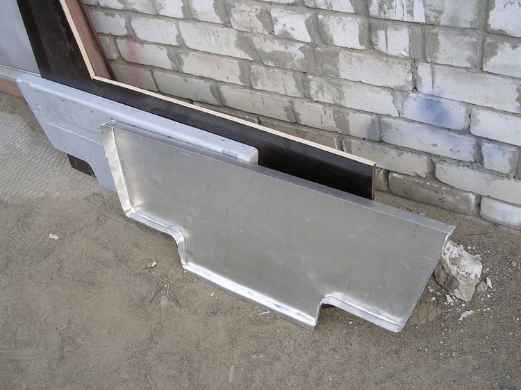

Транец поставил на стекольный фирменный герметик, так что теперь - "тока взрывать" :D Ешшо растяжки и усиление за спинкой сиденья не показал, быстро не нашел.. Окошко - заклеенное скочем -- построечный номер для ГИМС :yes: А чертежи - "в конверте" :lol: :lol:
Найду фоты растяжек -- добавлю...

....Где-то в другом месте есть и растяжки :unknown: ..Каж раз сына прошу фоты впихнуть ( болтать и советовать ... строго по-делу и сам могу :yes: ) Уж и сам не помню где, даже в моём компе :)...
По- моему Пакин спрашивал...Я ему отослал, потом по моей просьбе народу показал... Но где...??? Убей -- не помню...)) В тот жизненный момент -- Это Творил!! -- сейчас уже забыл.... Сейчас Творю другое...Через год после бака..))

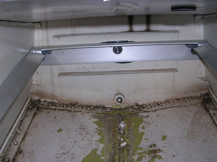

Всем привет. Андрей, фото с растяжкой есть в теме "Стационарный бак и др. мелочи на Южанку-2". :drinks:

Ильич, привет! Ты клепки протягивать будешь, пофоткай маленько, в том числе и растяжки. :drinks: :)

Ещё растяжки на "дэвушке" Ильича хорошо видно в теме "Дельфин на "Южанке-2", Игорь Пакин выкладывал.

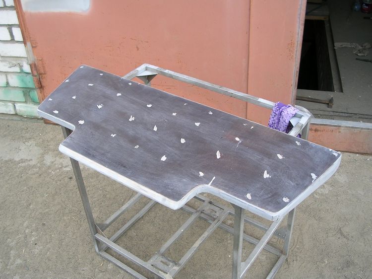

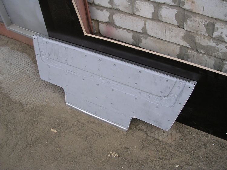

ЗЫ. Саша, Ильич, я так понял, ты транец мастерил из 2-х 20-к ФСФ? И в нержавейку его? Сколько навскидку транец по весу потянул?

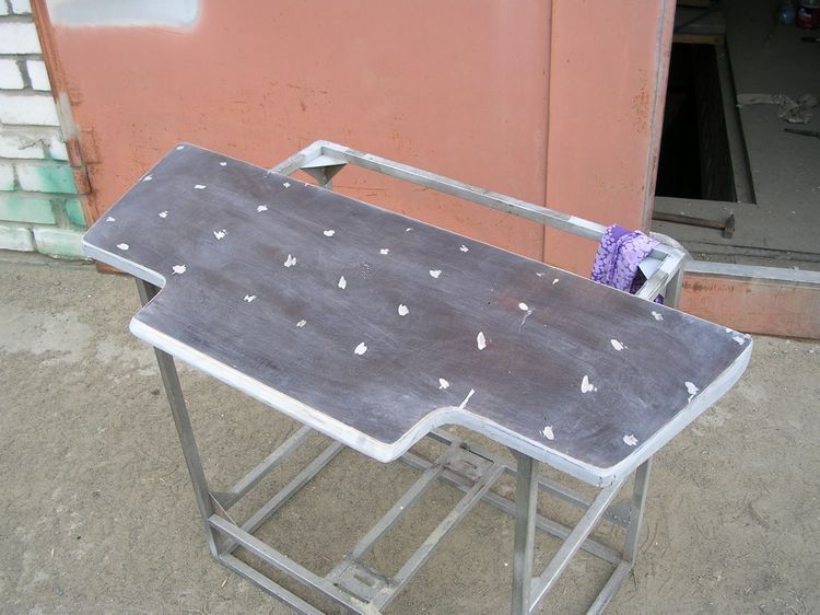

Ламинированная фанера для опалубки какая-то :unknown: "ФСФ "не написано было.. В гипермаркете строительном "ОБИ" покупал.... Но красивая блин! И клин из обычной заготовки ступеньки сосновой.. Всё стянуто саморезами с клеем полиуретановым супер-пупер :yes: Кожурка из алюминия с проваренными аргоном углами.. Вес не взвешивал... На фоне Ямахи под 100 кил -- погрешность :lol: .ИИИИИ ВСЁ как где-то писАл на стекольном герметике и нерж болтах :crazy: На Ю-2 -то по- лёгкому получается... вон в параллельной теме парень на Днепре ВЕСЬ ТРАНЕЦ РАСШИВАЛ И ЗАНОВО ДЕЛАЛ!!!! :good: :)

Саша, салют! И спасибо. А накладочка горизонтальная на транце - для регулировки посадки двигателя по высоте?

Всё правильно понято.. :yes: :) Подложить, сколько надо ...прощще, чем спиливать, при этом уродуя всю достигнутую красоту!!!! :D
