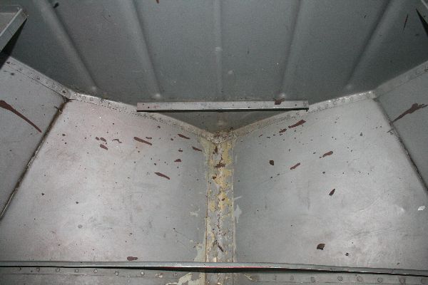

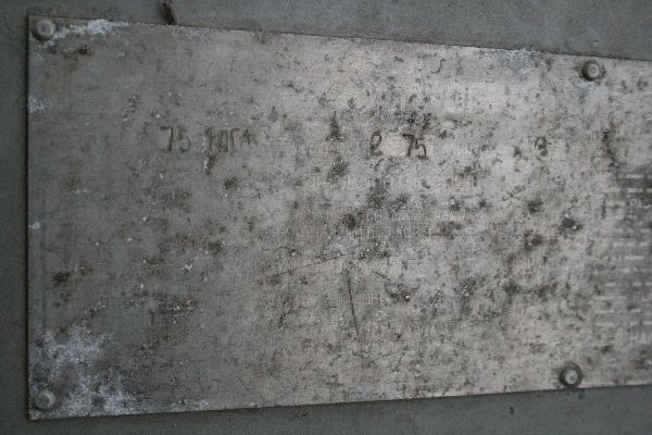

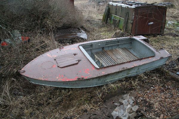

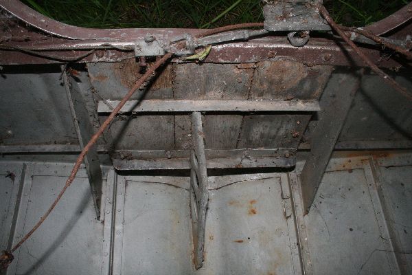

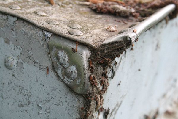

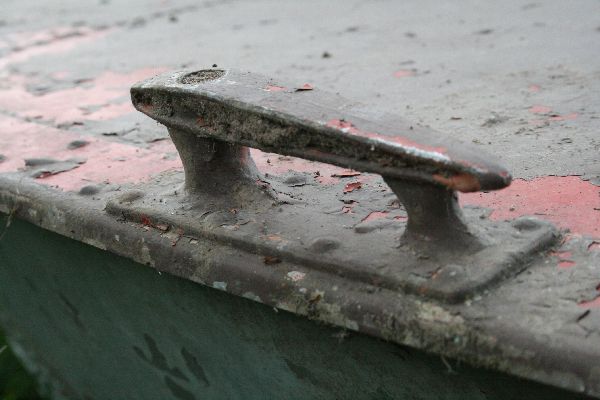

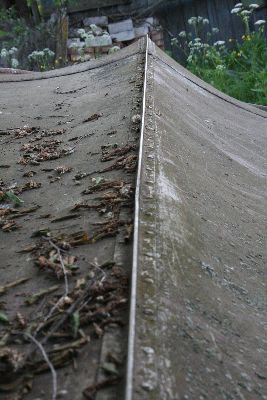

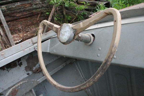

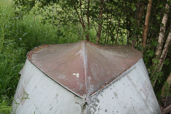

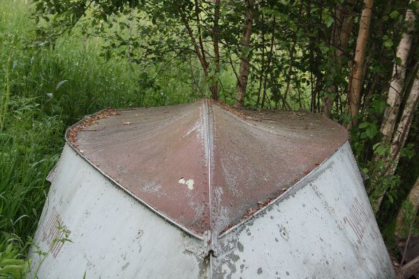

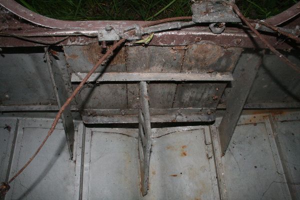

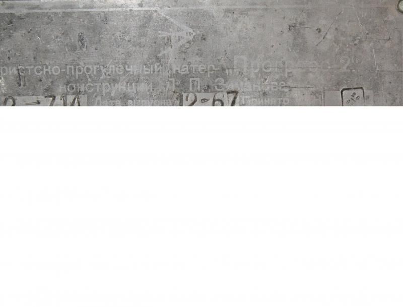

Есть Прогресс (пока еще не мой) 1975 г.в., по судовому всего 2 навигации. Уважаемые специалисты, подскажите, это оренбургский или куйбышевский? Будет "рыть носом"?

Могу ошибиться, но по моему ранний Оренбург.

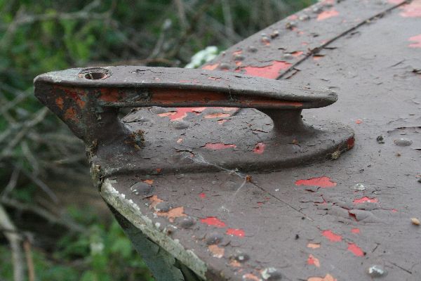

утки оренбургские.
topic1566.html
Выкладываю инструкцию по поиску отличий.

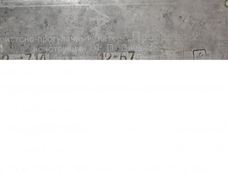

Правильный П2 это Куйбышевский, там ласточка на заводском клейме.
Немножко другие утки(глянь в барахолке я продаю утки отП2-П4 именно от правильного).
А вообще всё видно визуально, но лодка должна быть над землёй.
Методика следующая.
Стоим и смотрим со стороны форштевня по серединке половинки днищевого листа(справа или слева от форштевня не важно) и если стык днища и передней части днища чуть выступает вниз(мешает увидеть весь ряд заклёпок от транца до этого стыка) то П2 не правильный и будет рыть носом из-за прогиба днища вызванного подобным стыком с нарушением плоскостей.Выходит так,что носовая часть как бы вниз смотрит по отношению к примыкающему днищу.

А бомболюк с двумя застежками = ранний Оренбург. :)
куйбышевских с двумя не было?
Куйбышевские как раз с двумя все были, а на оренбургских только на первых ставили, потом "рацуху" внесли :)
ЗЫ. мой уже с одной застежкой.

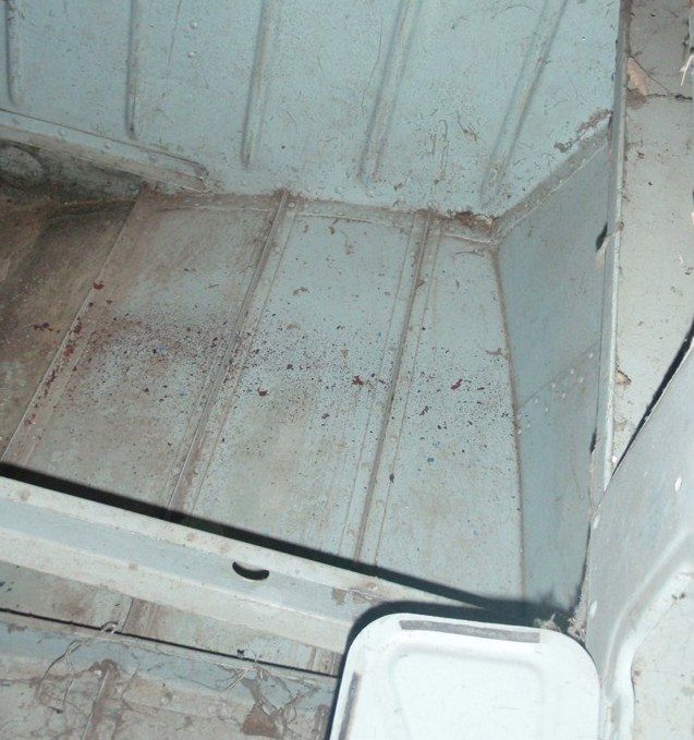

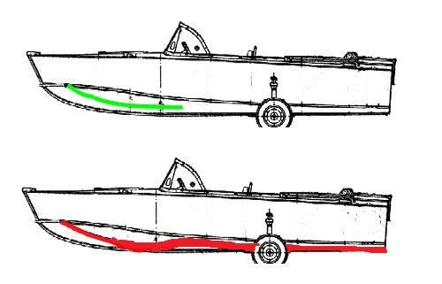

Если как в данном Прогрессе, на табличке уже ласточки не видно, то можно еще ориентироватся по количеству стрингеров, на куйбышевских их 6, а на оренбурских уже только 4. Еще можно по прогибу дна смотреть, зеленый носом рыть не будет, а красный будет, только надо правило к дну приложить. :)

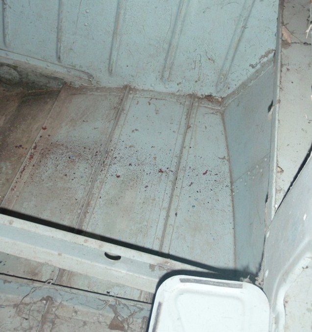

Если склероз не изменяет, стрингеры - продольный силовой элемент, поперечный - шпангоут. Я к чему, шпангоутов у меня меньше чем у куйбышевского, это точно - я считал.

Нет у тебя склероза, всё правильно, значит и шпангоутов меньше, их то я не считал, вот посмотри на фото дна, там три ряда клепок, это стрингера приклепаны, это одна сторона дна, а общее число стрингеров на куйбышевском 6. :)

Лёш все правильно говорят это Оренбург, но то, что он "будет рыть" не совсем факт, т.к. сам на таком одном из первых(правда 70года) отходил на В-25 и на этих скоростях проблем невидел.. мож конечно мне повезло и Прог был сделан "в начале года" :D

Лёш все правильно говорят это Оренбург....
з.ы.А, гидрошайбы любому П-2 ИМХО лишними точно не будут ;)
Он же сразу фотку скинул с четырьмя стрингерами. :)

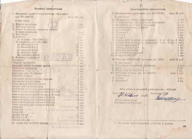

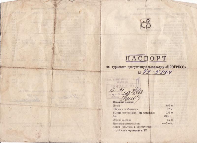

Немного опишу историю лодки и планы на нее.
Этот Прогресс, судя по паспорту, изготовлен 20 февраля 1975г. Куплен моим дедом в г.Пскове в том же году и ходил по Псково-Чудскому водоему всего 3 года (75,76 и 77). Далее лодка хранилась в разных местах и не эксплуатировалась, поэтому состояние, на сегодняшний день, как мне кажется, идеальное для ее возраста. Дед мой, к сожалению, давно умер, а лодка никому из родственников кроме меня не нужна, чему я очень рад)). Но оформить ее в мою собственность не так просто. Для начала придется оформить наследство на бабушку, а потом уже в мою собственность. Сходил сегодня к нотариусу,ужас какая бюрократия(( дай бог мне сил, пережить это) с семьей и маленьким ребенком на надувнушке уже не покатаешься, хочется более просторный "корабль".

Оренбургский,купил такое счастье в 11году.По шву соединения носового листа с днищевым можно палец положить,да ещё шов к верху отогнут,гребёт как истинный утюг.

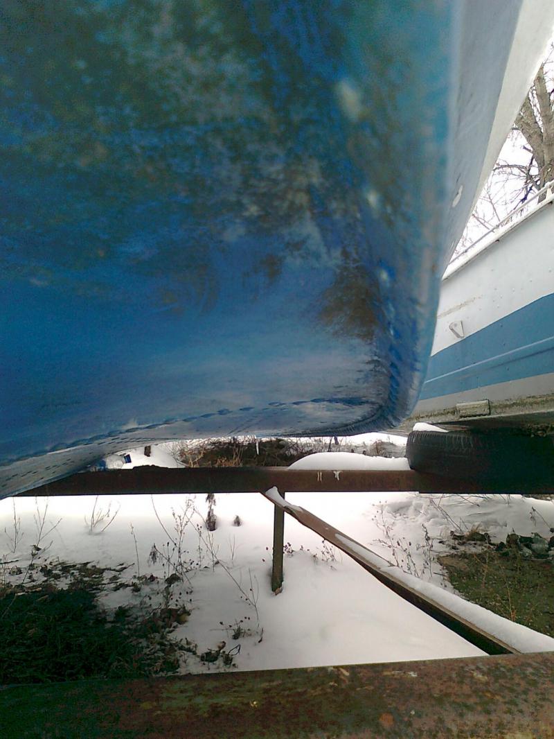

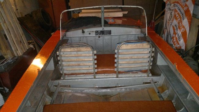

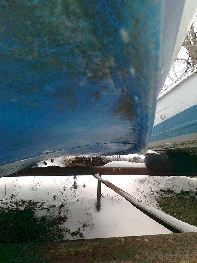

Доброго время суток. Взял по осени такое тело, я так понимаю немного повезло это Куйбышевский!? В планах тоже провести реформы, весь в изучении... :unknown:
