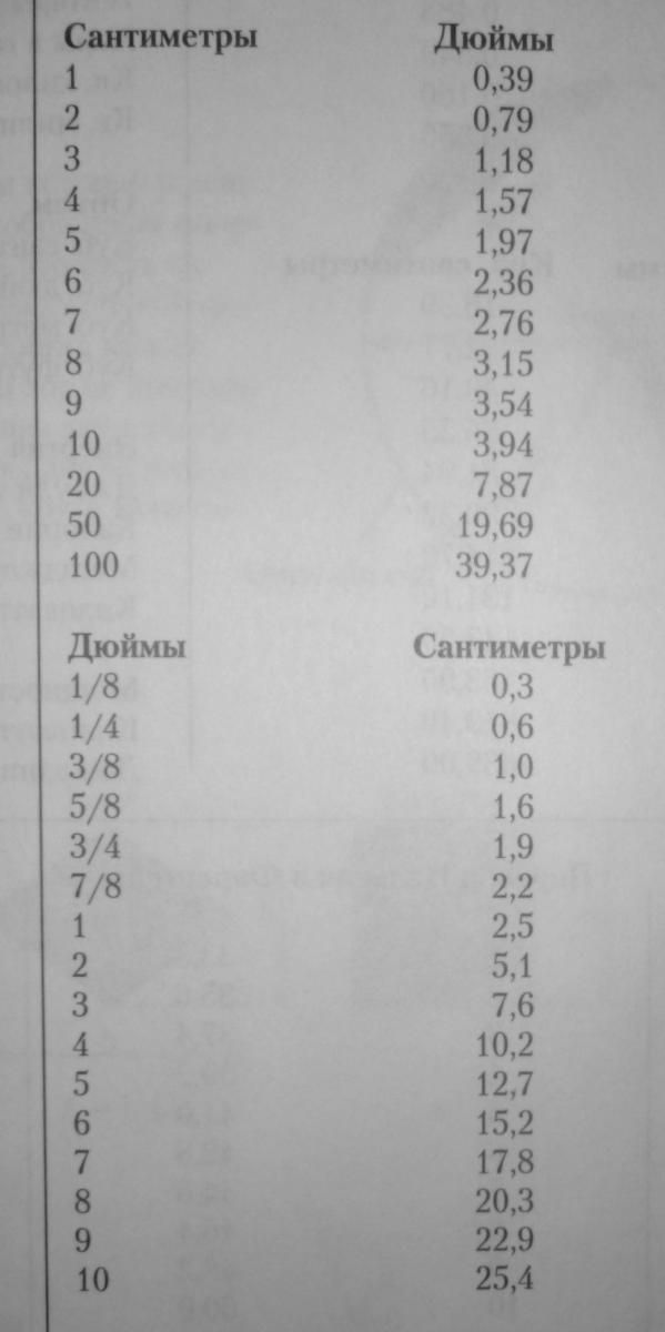

в энциклопедии у детей нашел
Сантиметры -это действительно для школьников ...... и строителей. В технике только миллиметры и их доли: десятые. сотые и тысячные. Ну и дюймы, конечно, с их долями, выражаемые обыкновенной дробью или десятичной (намного реже). http://rezchiku.ru/books/item/f00/s00/z ... t064.shtml

Ну-ну, спасибо люди добрые. Считать я и без вашей помощи умею, а вот вы, повидимому, нет.

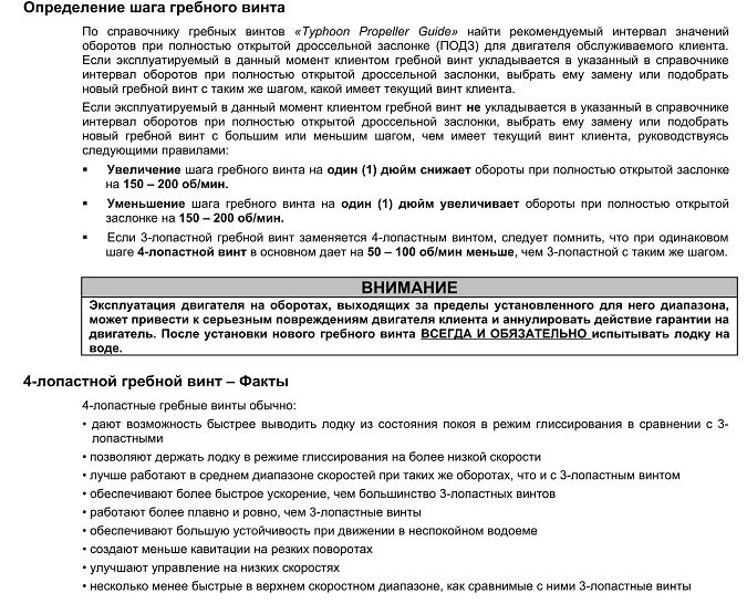

Без тахометра это гадание на кофейной гуще. Надо знать исходные данные (обороты) с вашим винтом 9 1/4 на 12....А изменение шага винта на 1 дюйм в большую или меньшую сторону даёт уменьшение или увеличение оборотов двигателя на 150-200 об/мин с изменением скорости лодки. Аналогично и с диаметром, только там доли дюйма.

shalagin.Хочу поправить или опечатались.Один дюйм в шаге винта равен 300 оборотам.
Не спорю, всё может быть, тем более это "вражеская информация" и они специально вводят народ в заблуждение :unknown: Взял с сайта "Велхода", правда это для ПМ Мерк, но думаю что законы физики для всех одинаковы :)....Владимир (Эстония), что вы зациклились на родном винте, возможно его размеры не оптимальны для вашей лодки и загрузки, а если она меняется, например от 100 до 500 кг, тут вообще надо подбирать 2-3 винта с разным шагом, естественно с помощью тахометра.

shalagin.Сергей я тоже не спорю а описываю что пробывал сам и только в основном с российскими винтами у которых дисковое отношение почти одинаковое.У импортных винтов модельный ряд больше и разное дисковое отношение так что всё это индивидуально но путём проб с тахометром быстро всё выясняется.
