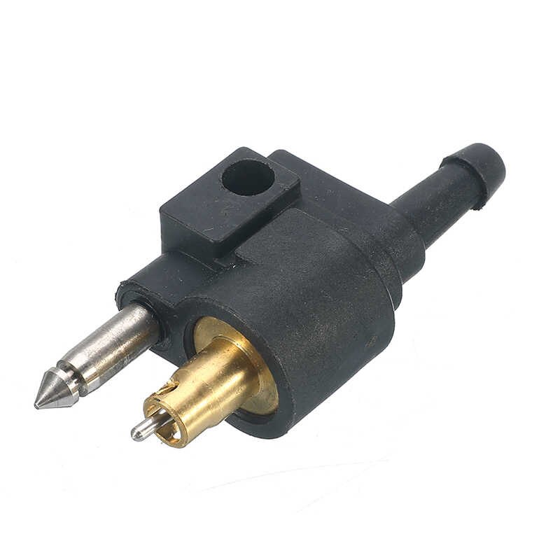

Кто нибудь устанавливал такой топливный коннектор на мотор?

На Ямахах такие стоят - и на моторе, и на баке. Только их надо брать в паре "папа-мама".

Я знаю, что это от Ямахи. Интересует как его приколхозить на отечественный мотор.
Вдруг кто-то уже такой ставил.

Проще штуцера от пневмотехники установить. Ну, а если есть желание именно такой поставить - голова, руки и инженерная фантазия.

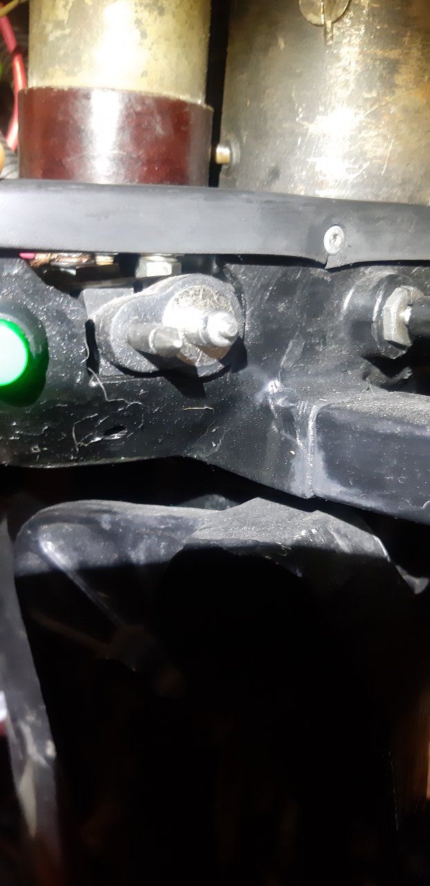

На вихре снял стандартный штуцер, разсверлил сверлом и доработал напильником отверстие для ямаховского. Потом дремелем спилил крепление внутри поддона, по нижней кромке отверстия и просверлил в нём вертикально ещё одно отверстие на 5 для крепления. Нарезал резьбу на 6 и прикрутил ямаховский коннектор, предварительно вытащив из него гайку.
169353
169354
Над коннектором поддон уже был сломан.

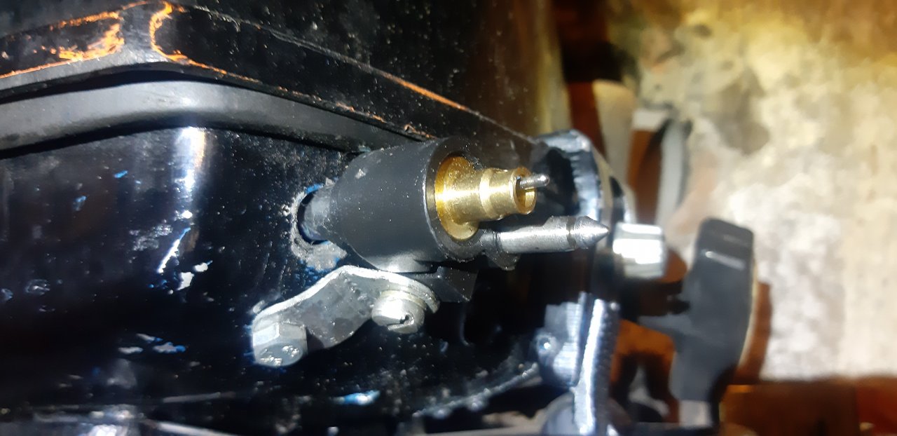

На ветерке проще:-
169355

Вот мой вариант установки топливного штуцера от плм ямаха, получилось очень надежно и не портит внешний вид:
