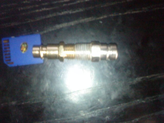

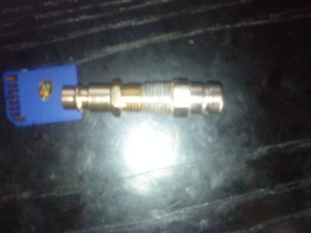

Да незачто :pardon: ... помоему Володя(Бешенный) или Юра(скобарь) ставили "мама-папа" от бытовой пневматики(компрессоров) - вроде всё гуд :yes:
типа такого:
реф-мех
16.01.2012
4 462
195
84
Мариуполь
Вихрь-30, Вихрь-45
Re: Чем можно заменить на Вихре штуцер поддона и муфту на соответствующие от ино-мотора?
kozlovigor_1980 сказал(а):
Дмитрий спасибо за инфу.хотел узнать - может кто переделывал.
типа такого:
Чудаки все-таки. Если речь идет о штуцере, которым заканчивается шланг от топливного бака. Я во все времена одевал этот шланг непосредственно на приемный топливный штуцер поддона мотора (без промежуточного штуцера). А при снятии глушил шланг заводским штуцером. Когда шланг от топливного бака отключен, то на приемный штуцер одеваю кусочек шланга, заглушенный с другой стороны. Чтобы бензин не вытекал из двигателя в самоотливную нишу (или, как у некоторых, на дно).

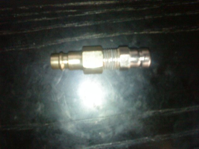

На 2х моих моторах стоят такие штуцера, при стоимости 5 копеек работают на все 100, единственное что сразу поменял это резиновое кольцо внутри штуцера на бензомаслостойкое, просто на всякий случай.

Володь скинь фотки плиз для наглядности ;)

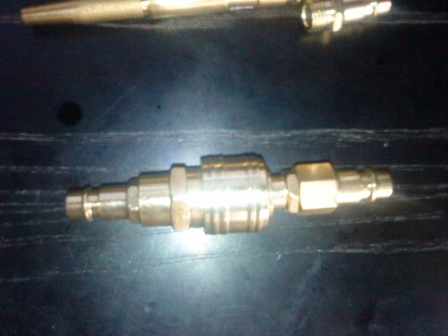

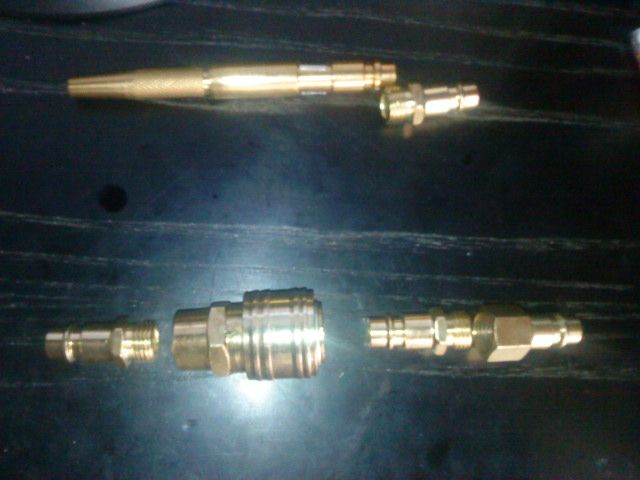

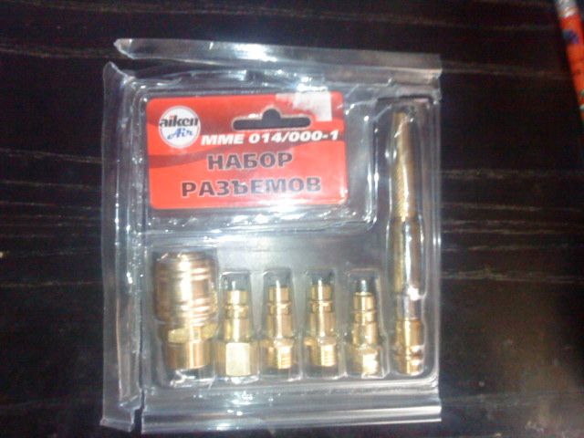

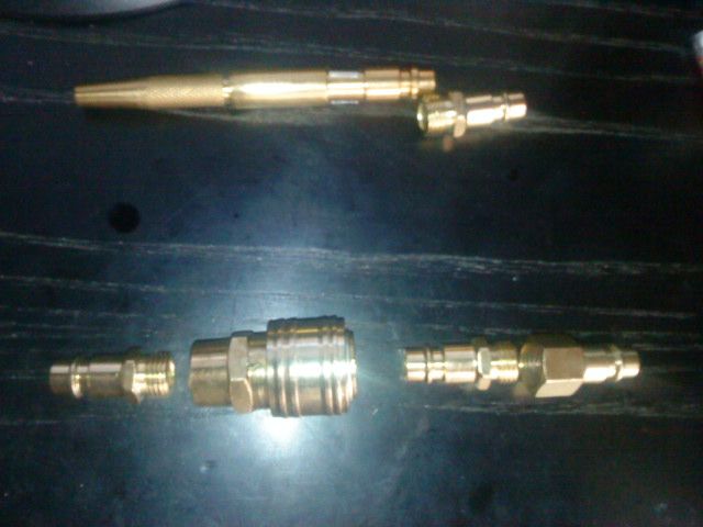

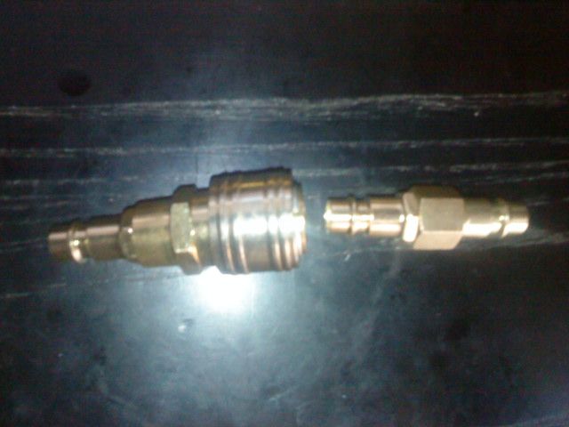

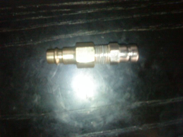

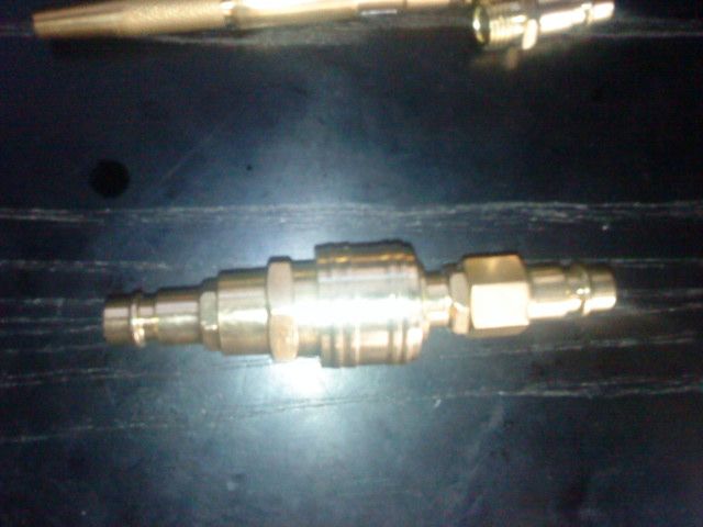

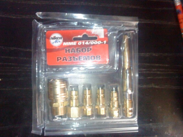

Вот прикупил всё таки себе наборчик от "Aiken air" за 317р.:
резьба практически совпадает с фирменной от коннектора б.бака, т.е. в пластиковую резьбу бака ежели чего ввернуть - нивопрос :D
Вот как-то так ;)

Володь, а они(колечки) там изначально разве не маслостойкие стоЯт? :?
От чего колечки покупал? :)

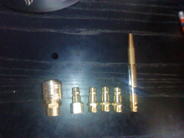

Так это конектор что ли? А на мотор тоже есть в наборе в смысле папа мама.Дайте ссылочку плиз ,где купить в интернет магазине.
Re: Чем можно заменить на ПЛМ штуцер поддона и муфту на соответствующие от ино-мотора?
Виталь это набор для бытового пневмо компрессора... "штука" похожая на шариковую ручку - подувочная насадка, а всё остальное вроде и так понятно, просто я их повкручивал друг в дружку так, как мне было надо :D ... в инете где продают не скажу, т.к. покупал в магазине инструмента и расходников :pardon: ... да и ещё надо внимательно смотреть размеры, мой "ММЕ 014/000-1" ;)
