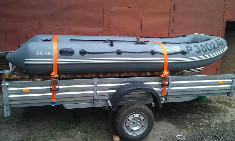

Имею Адмирал-360
(судя по всему точно такие сейчас не производятся: либо 350, либо 360S - в общем, не важно), эксплуатирую 2 сезона в не очень плотном режиме под Tohatsu M18. Впечатления от лодки хорошие: и ходкая, и маневренная, и достаточно прочная. Теперь по экипажу. Смотря для чего использовать будете, рыбачить вчетвером будет тесно, особенно если со всем шмурдяком. Грузоподъемность-то позволит но движения будут очень стеснены. Если просто покататься, то можно и вчетвером. Масимум на семейных покатушках мы загружались впятером: два мужика и трое детей 6-12 лет, из снаряжения только спасжилеты, тесновато было, особенно когда веслами подрабатываешь.

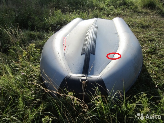

У моего товарища Адмирал 320S. Обратили внимание на такую проблему: на сужении и сгибе дна , ярко выраженное выпирание стыка пайола между дном и баллоном. Фото от 340 серии, как мы понимаем не доработка производителя.
Может кто как то это лечил, поделитесь.0-02-05-e6269a2c8b7627052ea45ec69157fd3220c91234d6c6fb6e258d64205c1e77b2_full.jpg

Пайол подпилить скруглив или подрезать.Внутри прокладку приклеить из ремкомплекта.ИМХО.

Всё правильно Лёша говорит. Я на своей пайолы сразу позаокругливал и лаком вскрыл. Два года - полет нормальный. А сразу так выпирали - жуть!

Покрыл :) лаком.
