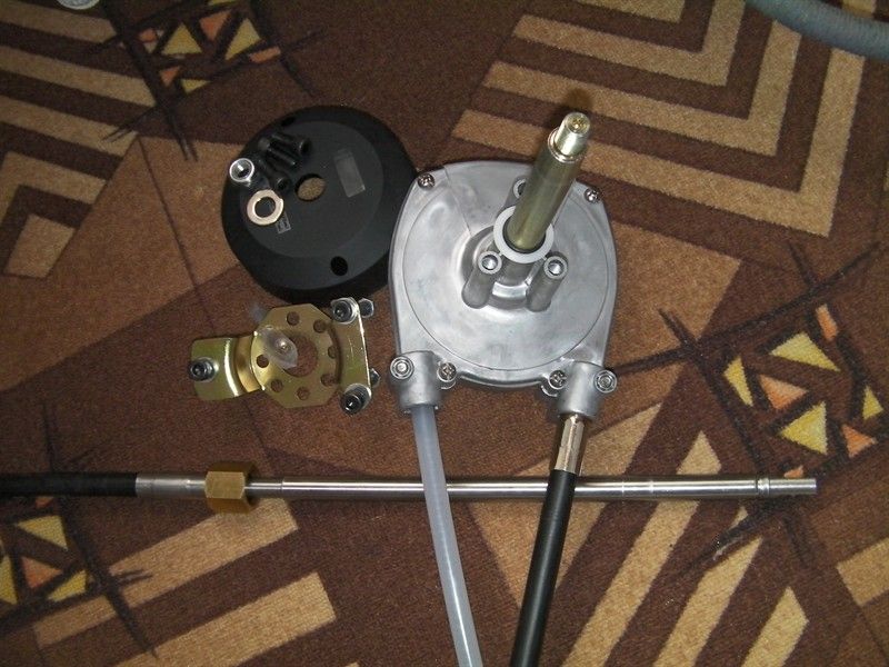

Вчера от Badger посылка пришла :yahoo:
Радиального люфта вала нет?
Недавно тоже прислали: чуть-чуть люфтит, пока не разбирал.

Небольшой люфт должен быть, совсем без него будет плохо и существенно сократит срок службы и троса и редуктора. Читаем инструкцию и вникаем.
Я даже инструкцию пока не распаковал. :hahaha:

Да я никаких выводов не делаю и уж тем более не имею никаких личных претензий....Это была больше "мысль вслух", нежели чем обвинение. Там вопрос в том, что мотор, например при работе на холостых, потряхивает, тем самым создавая движение рулевого троса взад-вперед. Если люфта не будет, то довольно быстро разобьет зубья на редукторе и винтовую резьбу на конце троса, который в редукторе ходит. У редуктора должна быть возможность регулировки усилия/легкости вращения, таким образом, можно, увеличив усилие, компенсировать люфт.

Люфт есть, но небольшой. Даже не знаю сколько 2-3 градуса. Регулировок никаких нет.

Очень рекомендую разобрать, всё проверить, и побольше смазки набить. На моём редукторе не было вкладыша пластикового, трос проскакивал при нагрузке.

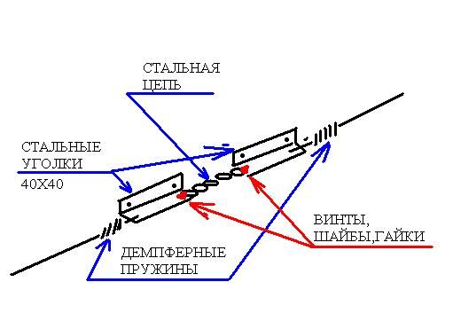

Свою ложку дегтя выплесну про установку спарки----данный вариант требует тчательной центровки.Но и добившись идеала с центровкой по прямой ---- в поворотах все равно будет разница.Пусть и маленькая но разница.Это как в переднеприводных автомобильных ШРУСах.Более качественной центрование дает вариант когда вместо жесткого сцепления цепью в центре--устанавливается самоцентрующееся.Варианты исполнения и чертежи КиЯ какой год не помню.Свой такой девейс продал вместе с 5 козой - потому сфотать возможности не имею.При замерах по жопесу (жеской сцепки и плавающей) разница до 5 км/час.А еще более правельный подход покупка одного более мощного мотора...............а второй докатка.

У меня стояли с цепью с мелким шагом, было вроде бы не плохо, но видел и с тягой между двигателями, но там нужны наконечники для поворота и подьема. Больше этим не занимаюсь, отдал предпочтение одному мотору(помощнее). :)
