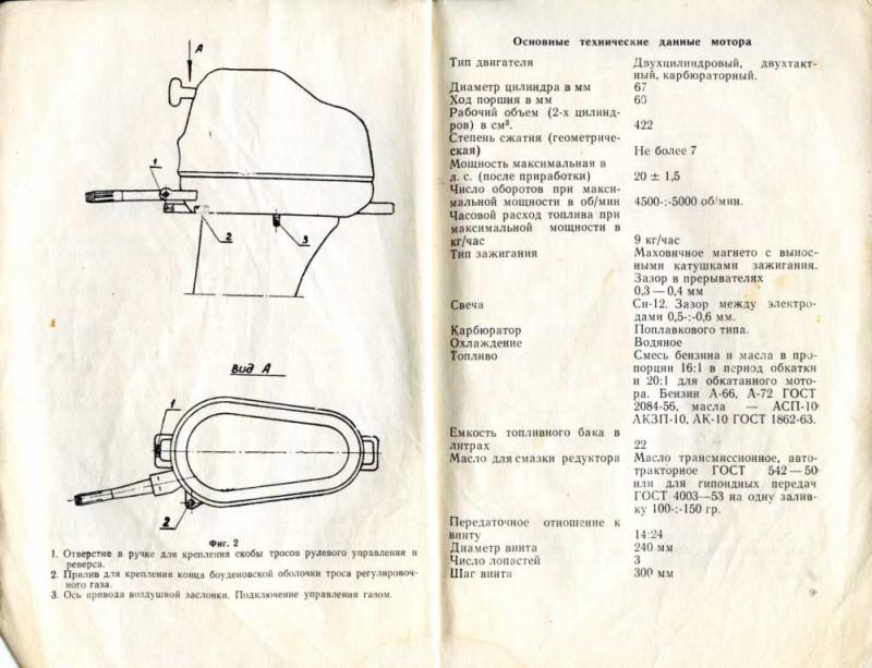

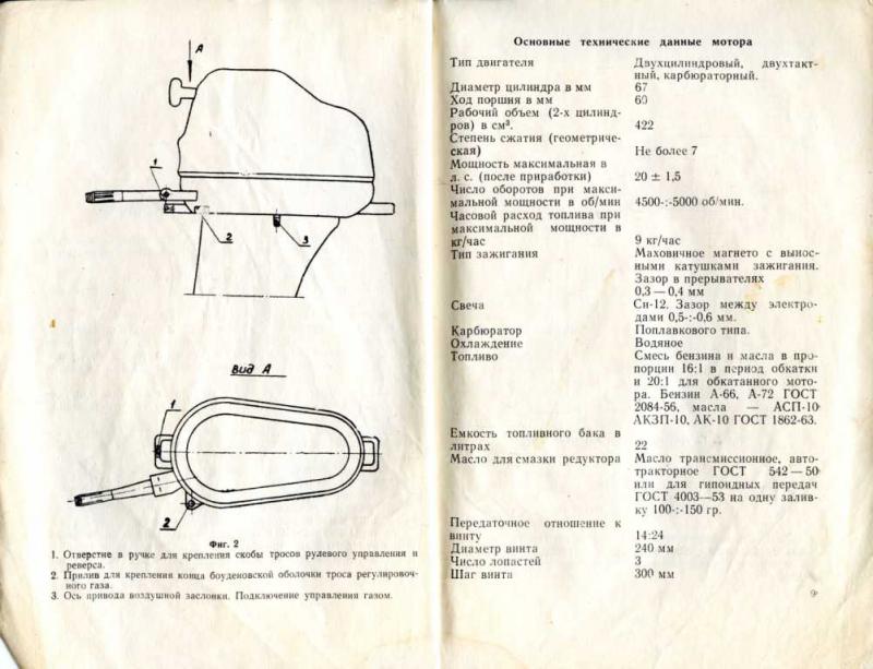

Памятник надо бло ставить немецкому мотору кениг.Вихрь20-это Кениг-25,скопирован до последнего шплинта.Только продувку изменили.В паспортах первых Вихрей эначилось: Мощность 20( -3)л.с.
Не совсем верно,-3силы это у других моторов.
Причём все эти +,-, сил двигателя зависят от винта-лодки,а саме главное от количества оборотов двигателя.

Про -3силы информация от спортсменов.Они были в теме.Приезжали на завод и было примерно так.Берут с потока моторы и ставят на стенд для замера мощности. 19,16,18,17,............21.Стоп,21в сторону.В первых паспортах стояло -3. Плюса не было . Источник100 процентов.Конечно в инете много чего,но не все.Кто может,поищите информацию.

Источник Фицев Дмитрий Андреевич.Сам он высококлассный лекальщик,инструментальщик,токаь,сварщик.......Золотые руки завода им В.П.Чкалова.Изготовил безшатунный двигатель,изготовил Вихрь -30с левым вращением,потому что был знаком с Островским,конструктором Привета.На его Москвич 401 двигатель на холостом ходу мог работать на одном цилиндре.Демонстрировал возможности лодки Обь от завода изготовителя.......И еще очень многое.За 20 лет знакомства я не разу не усомнился в его порядочности.По этому у первых -3.Плюса не было. Удачи!
