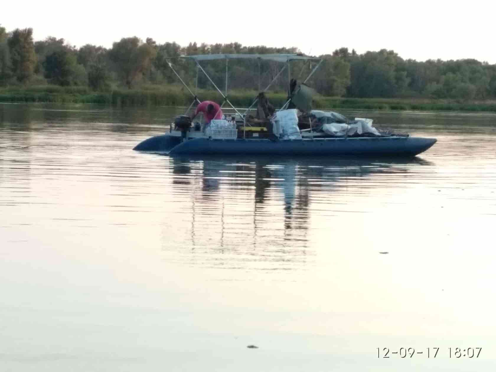

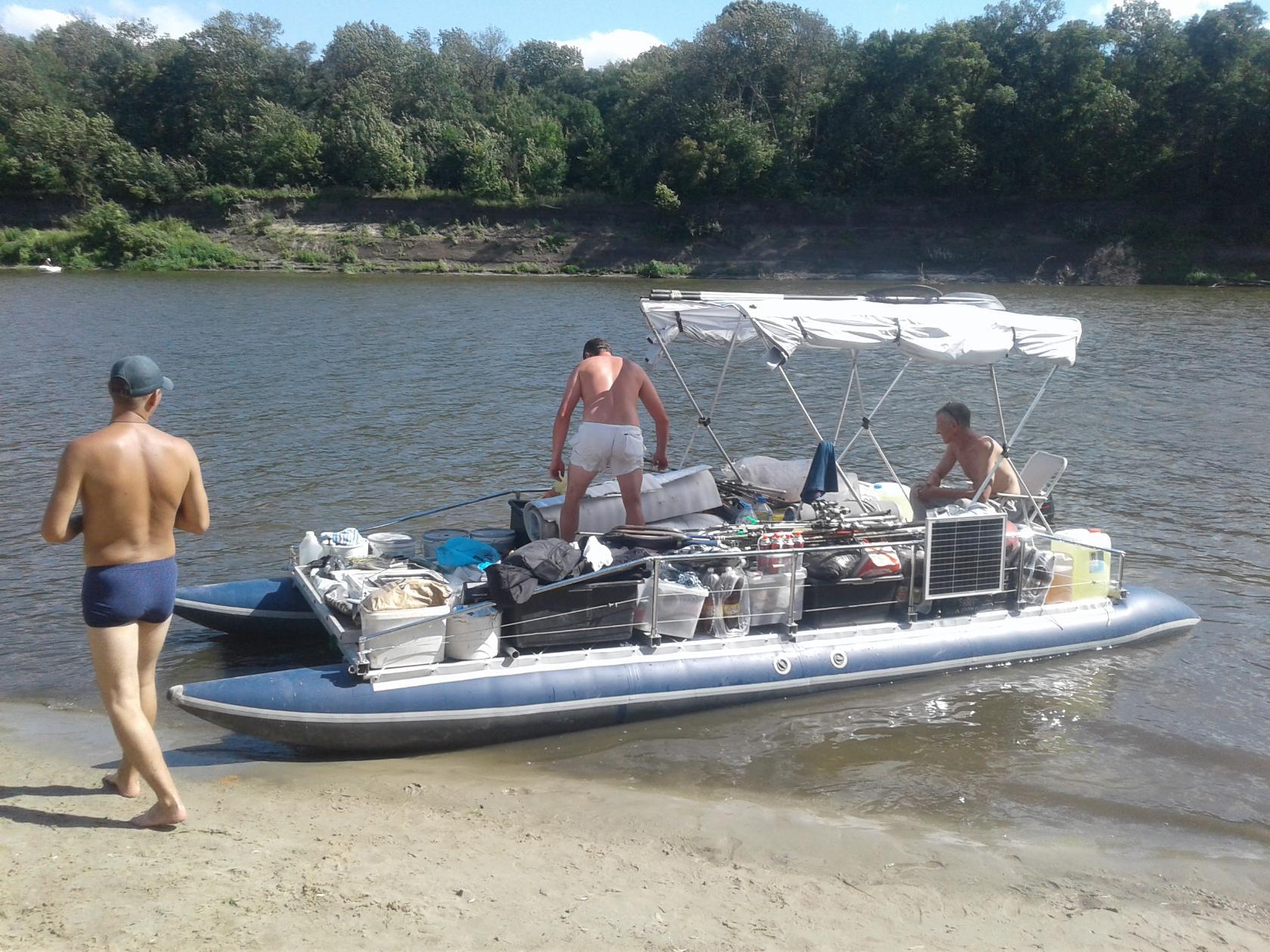

Четыре года провожу отпуск на таком катамаране ,все делал сам,баллоны ПВХ-20кг,рама ал.-20кг,палуба фанера 10мм-40кг.мотор суза-2.5 4тк......очень доволен....

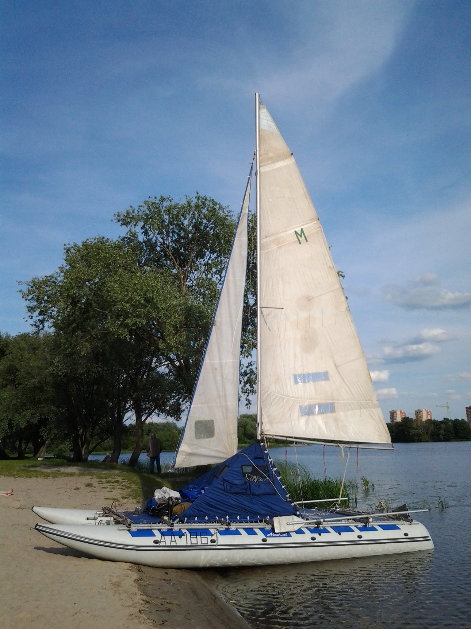

У меня тоже самоделка. Длина 7,5, ширина 3, высота по мачте 10 метров. Тоже почти все сам делал. Баллоны и мачту делал под заказ, ну и паруса покупал б/у. Баллоны ПВХ, мачта тоже ПВХ натяжные, рама дюралевые трубы, под мачтой пирамида, она же палатка, паруса 18 м.кв. (12- грот + 6- стаксель), вместимость по паспорту 8 человек. Мотор стоял 3 л.с., но как показало прошлое лето, слабоват для моря. Сейчас купил Вольво Пента 51, 5 л.с., удлинняю ему ногу.

Извиняюсь за опечатку. Не мачта ПВХ, а конечно же натяжная палуба ПВХ.

Да 30вт батарея 45амп контроллер преобразователь 12-220 эхолот планшет телефоны вполне хватало на 12 дней...

Все купил отдельно панель 1800 контроллер-300 преобразователь 300ватт был давно аккумулятор с авто на время снял...
