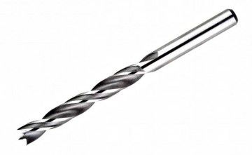

LPB сказал(а):
Оргстекло лучше всего сверлить сверлами по ДЕРЕВУ
Они точатся немного по другому
Паш ты про такую заточку?
LPB
10.05.2010
1 634
94
Прогресс-2
HONDA BF-30
Re: стекло на катер
Ну да-типа перки-это проще всего(они уже готовые в магазине продаются), можно и заточить сверло под очень тупым углом градусов 175-178-чтоб почти как фреза была, и истончить центр. Можно взять буржуйскую безцентровцю 2-3х перую фрезу.
Смысл то этой затеи- один конус сверла давит стекло и образуются трещины, нужно равномерно вынимать весь массив. Нельзя давать ему плавиться-снижайте обороты, точите инструмент!. Оно очень абразивное. Фрезы на оргстекле садятся в 10 раз быстрее чем на алюминии в раз 30 чем на стали! Практически никогда мне не удавалось раздавить до трещины оргстекло при сверлении. Раньше из разноцветного делал всякие поделки-фонари на лодку, машину. На старой работе из оргстекла фрезеровали светопровода на морды радиостанций в огромном количестве!

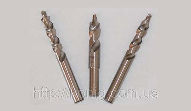

Использую ступенчатое сверло на малых оборотах, лобзиком полотно"фанера" с водой.Предворительно м.скотч, чтобы лобзик станиной не царапал опилками стекло.В пластиковую бутылку вставляю шарик.ручку и поливаю полотно во время распила.Торец если будет на виду, протираю тряпочкой смоченой дихлоэританом.Вид торца будет прозрачным.Мелкие царапины можно полирнуть зубным порошком.
