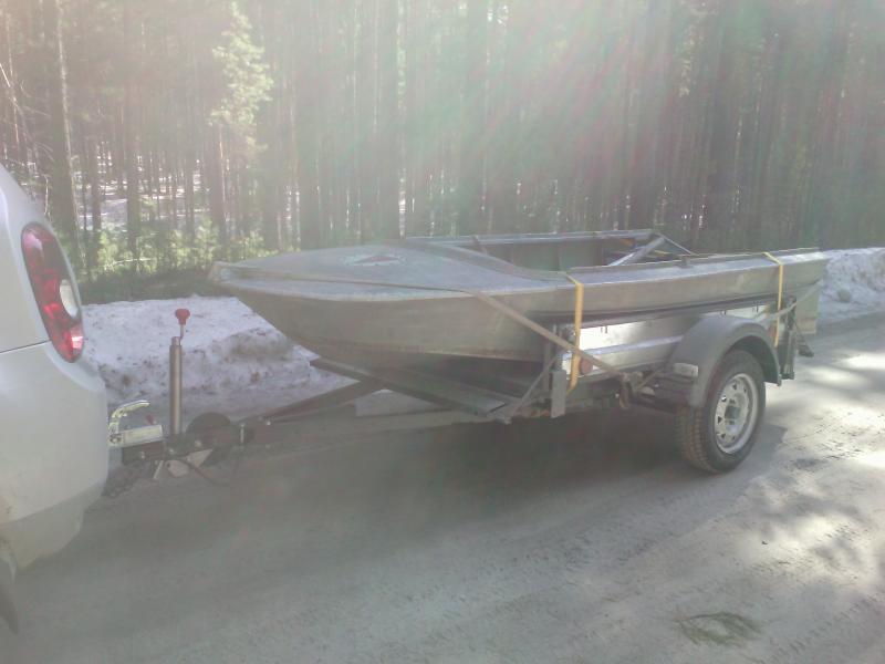

Договорился о покупке Веги в соседней области. Есть прицеп Крепыш с удлинителем дышла. Ширина прицепа 1,21м .Есть мысль накидать колес вниз и привезти. Вопрос: Какая ширина лодки по дну?
на Янтаре 1.2 вроде :) На веге должно быть столько же
На Веге и Янтаре 1.1м. На прицеп отлично вошла.

Думал заняться лодкой зимой , но душа не выдержала. При установке двигателя на родной транец АКП находится ниже дна примерно на 6 см. Это очень много , отсюда и брызги от мотора . Сегодня сделал временную приладу , поднял транец на 5 см, лодка пошла быстрее (мое ощущение,замеров не проводил). Привез лодку в город для поднятия транца в капитальном варианте. Далее , после испытаний, думаю может потребоваться подложить еще около 1 см. По результатам отпишусь.

Транец получился отличным (фото комп не видит с телефона)Делал в "Акваспорте", привозил мотор для примерки. Ребята грамотные, респект. Ходовыми испытаниями доволен , пока пусть останется так, на эксперименты пока нет времени и желания. Итог -транец поднят на 5см.
