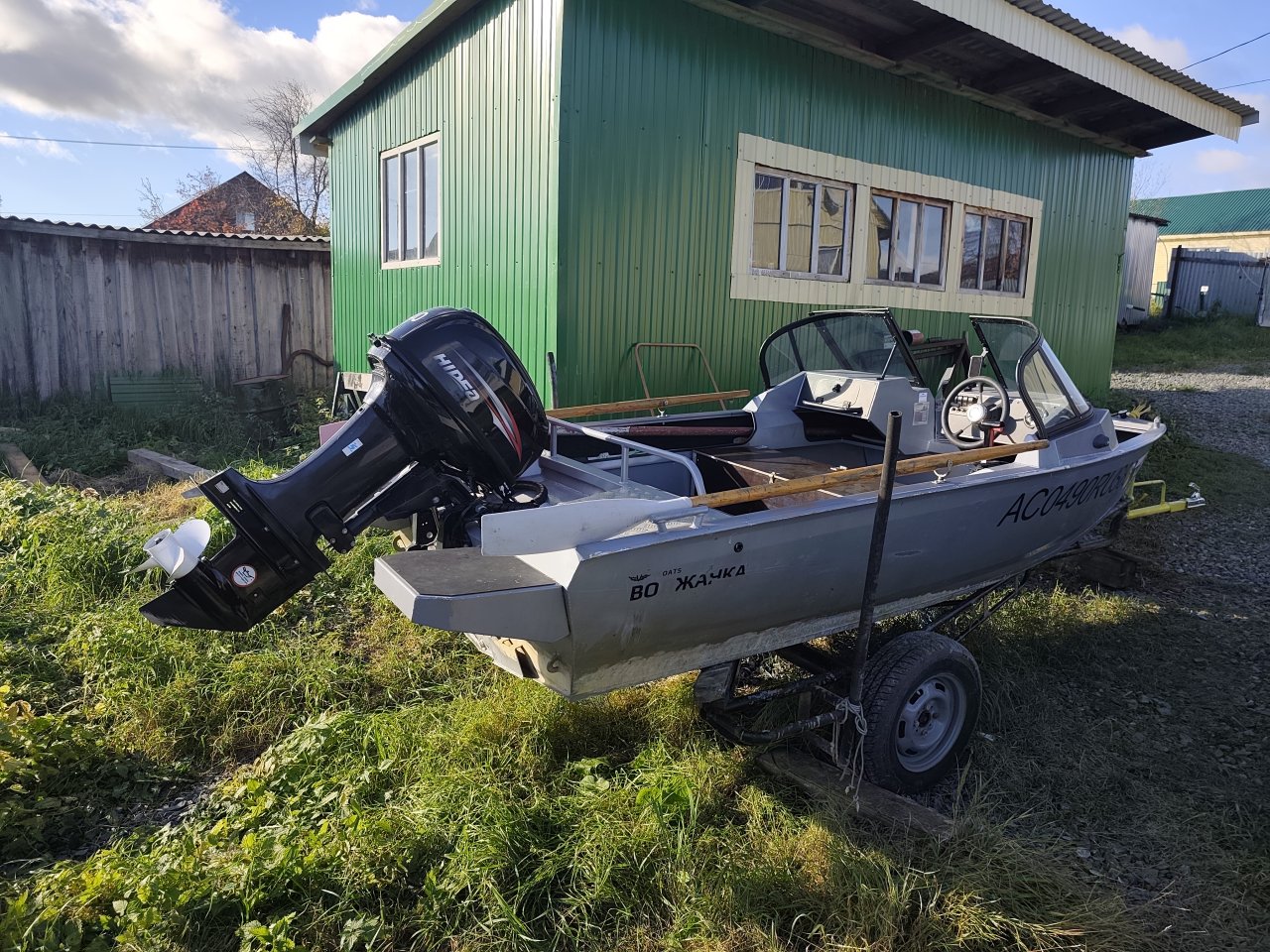

Всех приветствую. Нужен совет профи. Хочу перевесить Ямаху на Волжанку с транцем L, но она с S ногой. Если поставить транец с тримом типа си-про будет упираться колпаком или нет? Кто-то так делал?

если с L на S то скорее всего будет упираться. Если с S на L то не упирается. мотор какой будет стоять?

Я не понял какая разница. Колпак то не на ноге, а на голове. Тут только будет ли редуктор выходить из воды или нет.

А что у Вас лодкой пОнизу??? Кто её так???
По теме темы: если будете высоко поднимать, то конечно будет упираться в транец лодки. Только не колпаком, а поддоном мотора.

По низу налет высохшего ила, не коррозия.

лифт нужен тогда уж с большим выносом что бы не упирался, или гидравлический.
А зачем он с большим выносом? 4см должно хватить чтоб мотор поворачивался, правда трос рулевой прийдется не к мотору, а к рецессу крепить. В любом случае отвести от транца не сложно.

знакомый ставил на орионбот так же задевал. лифт он брал ершь.
в итоге продал мотор и купил с Л ногой.
нужно определеной толщены лифт.

О чём речь? Что и куда может или должно упираться колпаком? Вы сами понимаете что спрашиваете и что советуете?
Мотор висит на транце. Дейдвуд расположен ниже поворотной оси. Колпак на голове, выше поворотной оси. При подъёме мотор с КОЛПАКОМ поворачивается на один и тот же угол. Упор может измениться только от удлинения головы мотора. Да хоть метровый дейдвуд поставьте мотор повернётся на один и тот же угол.

поддоном упирается и на защелку не поставешь.
он написал маленко не правильно. у него транец длиный, мотор с короткой ногой.
лифт поставить с определенным выносом . что бы при подъеме мотор зафиксироваться в поднятом положении.
только просчитать сколько толщены должно у лифта.
или ногу мотора на длиную поменять, есть 3 вариант, мотор продать и взять с Л ногой
