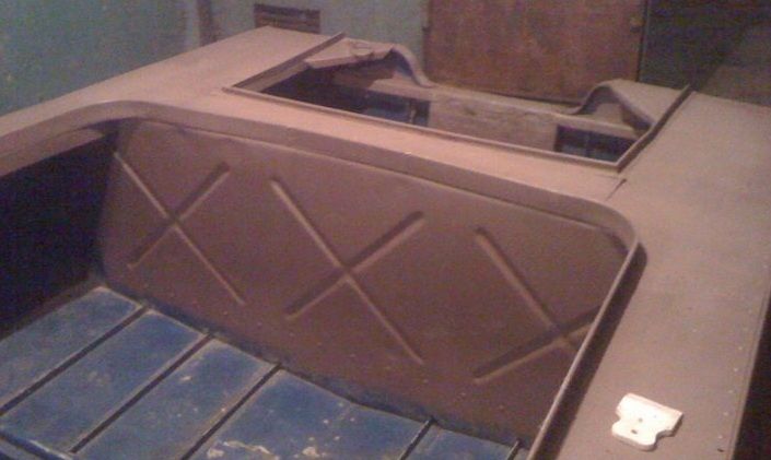

В отличии от других лодок , у МКМ нет пробки на переборке моторного отсека для слива воды из кокпита. Придётся сверлить отвестие для стока воды в м. о., а далее уже откачка воды помпой.

Саня С
16.03.2012
3 263
134
Badger Duck Line 300 AL
Merkury 8М
во блин..засада..СВЕРЛИ!
K A I
07.08.2010
520
Кострома
МКМ
Ниссан Марин 30
На самом деле отверстия там есть. Между переборкой и продольными уголками, приглядись их видно.
shalagin
05.08.2012
1 806
258
г.Сыктывкар
Ветерок-8м
А конструкторы пишут что переборка "непроницаема" (КиЯ № 12). А если серьёзно , то отверстие Д 1-1,5 см в переборке над килем всё равно нужно.
K A I
07.08.2010
520
Кострома
МКМ
Ниссан Марин 30
Вот на днях у своей " полы" вскрою, фотки покажу.
