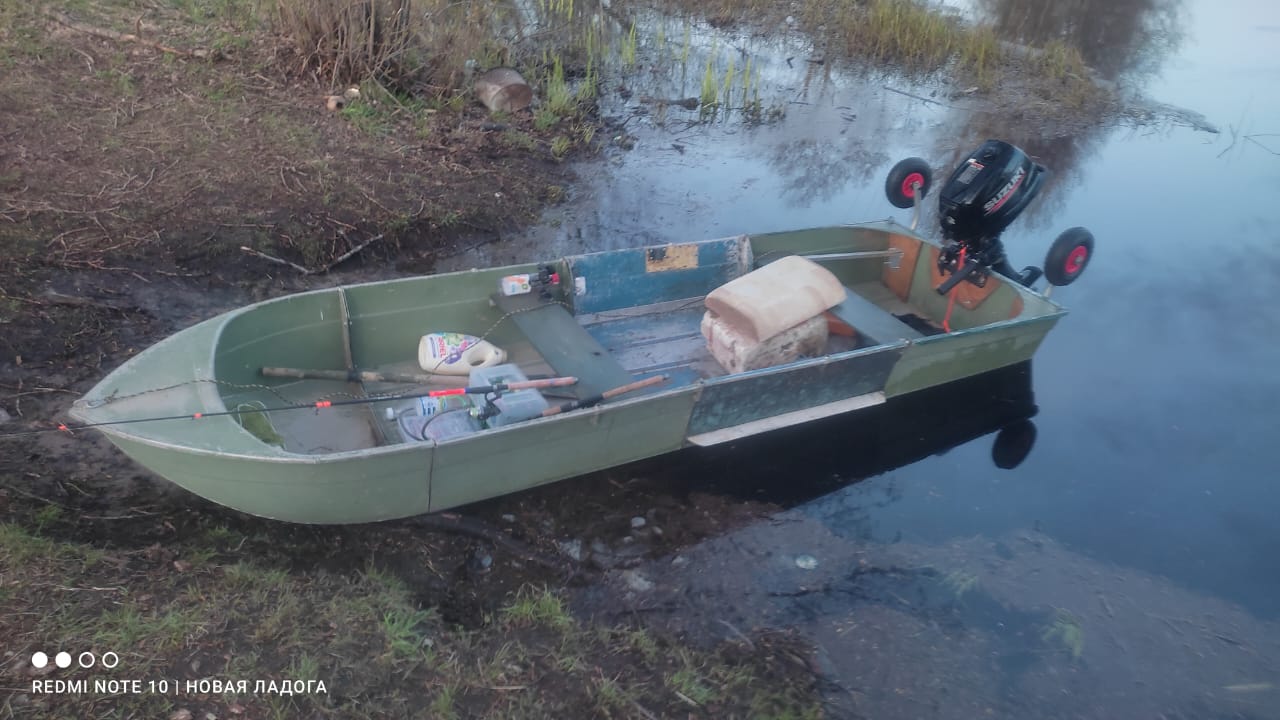

Иосиф, вот ты опять со своей колокольни мысли излагаешь.
Поставить уголки на днище, как я на длинной Малютке сделал (см. фото) - не сможешь её разобрать быстро на берегу... и закинуть в багажник Нивы... Я маленькую Малютку разбираю на три части, отлично помещается в багажнике, ещё и мотор влазит )))
Использую лодку, в основном, в одну харю. Начать всё тобой указанное на неё навешивать, в одну харю её не поднимешь на багажник машины (это я не про себя, у меня прицепов есть куча)...
Пусть КАЖДЫЙ сам себе решит что ДЕЛАТЬ с лодкой под СЕБЯ.

А, да... У меня уголок 40х20 приклёпан на глухие заклёпки к днищу Малютки - 6 шт! Под Хондой-10 дно намного меньше дышит, чем маленькая Малютка под Сузой-6.

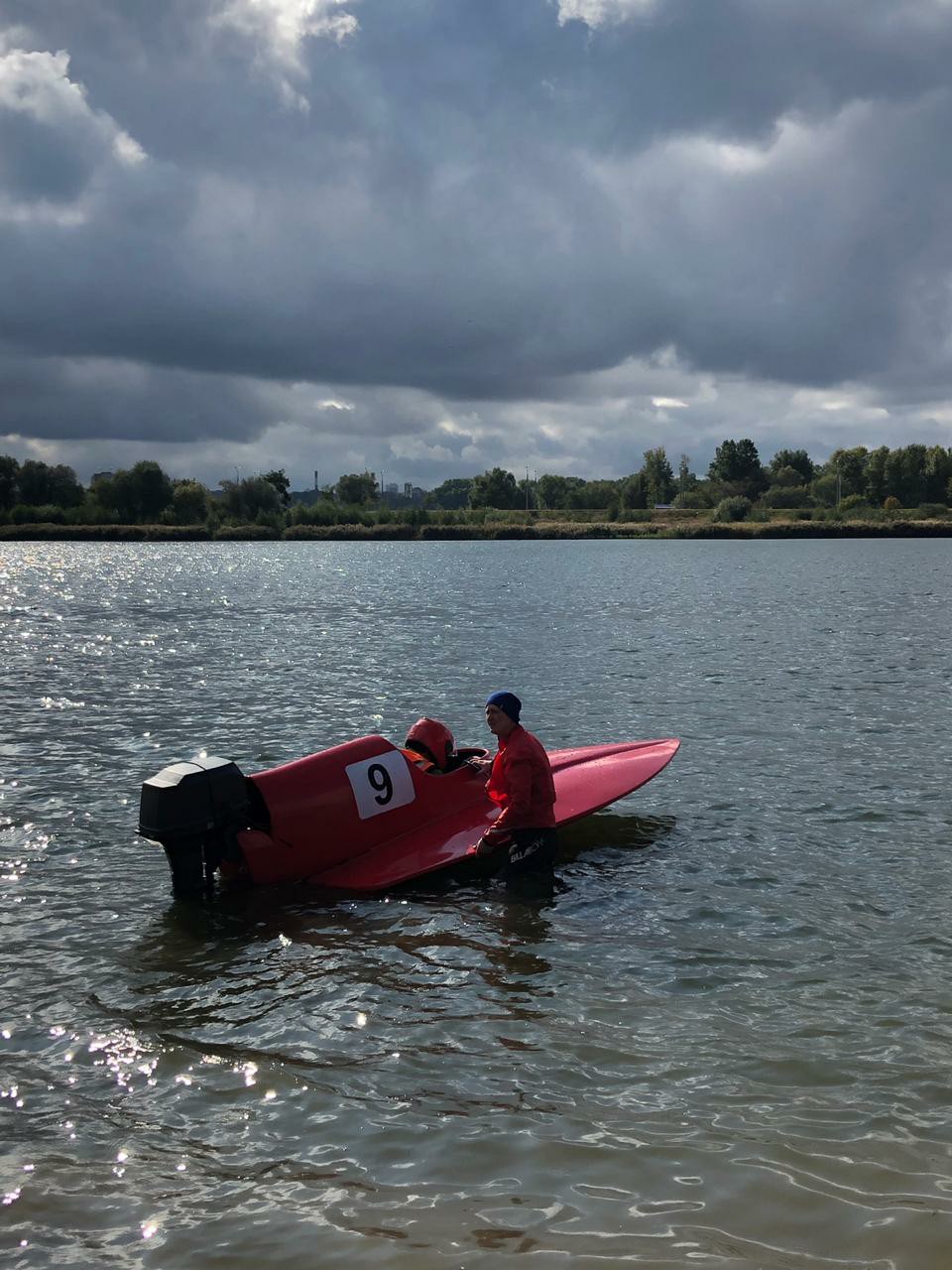

Сын на Кубке Беларуси. Двадцать лет прошло как завязал с водно-моторным спортом и лет шесть назад захотел вернуться. Быстро нашел пароход, мотор, винт. Три часа потренировался, немного подстроились и в Беларусь. Занял третье место на Кубке Беларуси. Говорю ему, пришло бы тебе это в голову на три дня раньше, отстроились бы до идеала и был бы первым!

Это у него наследственное.

Я тебе по этому поводу скажу: у Малютки отличные глиссирующие обводы! И она просто создана для скорости. Но в определённых условиях! Как раз она у меня сейчас на прицепе, в выходные скину в канал и, если ты захочешь, сниму для тебя видео, как она идет под 6 лс.

Вот это уже нормальный , предметный разговор .
Стало быть в стоке Малютка малопригодна для использования , тем более с ПЛМ 6 л.с. ,иначе ты бы её так кардинально не изменил ???
А про её отличные обводы для глиссирования я так мыслю ......
В любом клубе юных техников пионеры из картона тебе такой глиссер сделают , с такими крутыми обводами , что с ума сойдёшь.
Но кроме обводов нужно соблюсти ещё очень много необходимых требований.
Ты всё правильно понимаешь по недостаткам конструктива этой лодки.
Думаю , если бы ты в начале темы выложил описание и фото своей изменённой лодки , то всё бы прошло намного деликатнее .

Теперь по существу. Чего не хватает на мой взгляд в этой лодке. Исходя из увиденного. Усиления днища на стыках. У моего болотохода такая же ситуация была. Пришлось усиливать. Ну тут, думаю, советы не будут лишние. Вот только слушать каждый совет не стоит.
Немного Поднять корму на мой взгляд. Соорудить не большой волноотбойник типа рецеса. И в корму положить дополнительные элементы плавучести. Места много не займут. Поставить водоотливную помпу. У меня стоит на 4000 литров. И от аккумулятора на 7 а\ч хватает за глаза что бы осушить свой Катран. Малютке на три раза хватит.
Все это делать не надо. Достаточно и так все в ней как есть — если под веслами или мотор не более 2 сил как требует инструкция.. и возле берега рыбалит как задумано.. маловата она — поэтому ее и можно в собранном состоянии на крыше ваз 2101 перевозить и грузить и разгружать в одного... Кстати это ее главное назначение — лодка картоп
