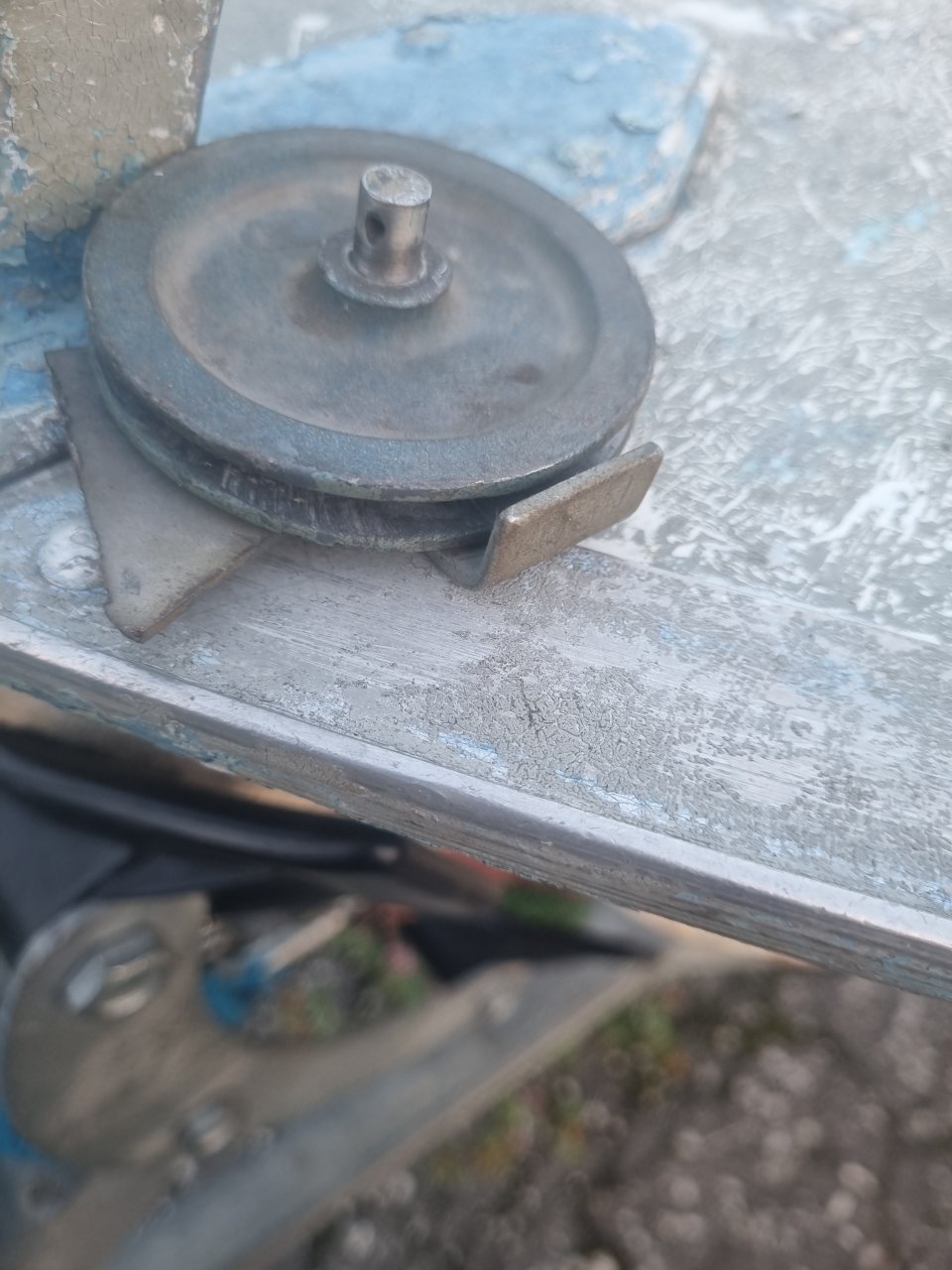

Два дня назад прошел Т.О. на одном из своих Прогрессов 4. Пятилетний срок прохождения прошел в прошлом году, прошел со второго раза. Но виноват в этом только я сам. По@уистически отнесся к требованиям, потому и прошел только со второго раза. В течении месяца имел право устранить недостатки, что и сделал. Инспектора адекватные, вполне дружелюбные люди. Пришлось на Проге демонтировать импортное рулевое полностью и установить родное штуртроссовое Прогрессовское рулевое управление на спарку Нептунов. Но это лирика. Вопрос в том, что у меня закис один из пальцев в родном управлении. И закис именно в маленьком ролике в самом рецессе который в самом верху находится. Палец при прокрутке руля крутится вместе с роликом в самом кронштейне. В итоге демонтировать снять его сейчас невозможно. Кто какую химию использовал поделитесь. Внизу фото аналогичного пальца в ролике, который я в тисках пытался выдавить безрезультатно. Наверняка у кого то было подобное.

Предланаю залить преобразователем ржавчины, средсвом для сантехники( с щавелевой кислотой) Ну или если на ролик пох, простотсжечь его газовой горелкой

Можно конечно. Но ролика такого родного проблематично уже найти становится. А самое главное, что закис один из роликов на лодке. Хрен снимешь его не демонтировав вместе с кронштейном. Можно конечно маленьким огрызком ножовочного полотна по металлу, как революционеры когда решетки в тюрьмах пилили для побега. Но на дворе то 21 век. Может кто химию какую пробовал уже. Потому и спросил. Конечно буду пилкой сам палец спиливать с двух сторон от ролика если химию не найду. Буду пробовать по твоему совету. Попробую и уксус и щавелевую кислоту тоже. Спасибо за совет

Нагреть и охладить в масле То есть струёй WD40

На лодке как нагреть? Этрт то снятый с лодки можно , хоть горелкой хоть резаком. На лодке сложнее.

Компрессор у вас есть, набор "дремель пневматический" от 1500 можно в озоне найти легко. Вещь кстати иногда нужная.

Есть еще сабельная пила электрическая
