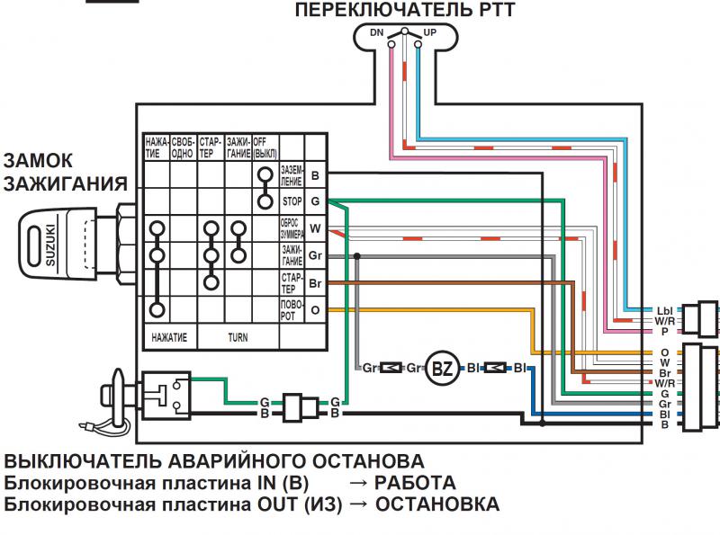

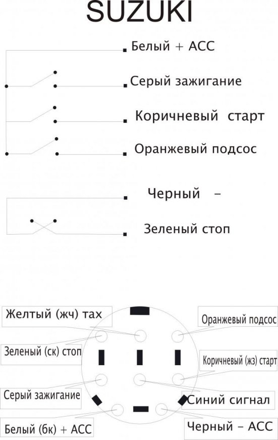

Вот заодно схема машинки и распиновка ее разъема, где-то здесь же и нашел, продублирую, может, кому еще пригодится.
271670
271671
Василий Любов
23.10.2016
1 221
815
Чайковский, Пермский край
Василий
Пассажир на лодке: К5М1
Схема: 8 контактов
Полусхема: 6
Распиновка: 7

А что там не так? Мне хватило, чтоб понять, где прозванивать и что разъединять.
Кстати, разъем чеки из машинки я достал, он неразборный. Но я его распилил, посмотреть, что там внутри. Окислов, влаги и прочего не обнаружил, там все прикольно сделано, сфотографировать вот забыл. С виду все исправно было, но контакт пропадал тем не менее. Я там расшевелил все, и заработало. Склеил обратно суперклеем с содой, поставил на место, работает. Посмотрю, насколько хватит.
