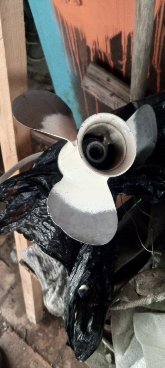

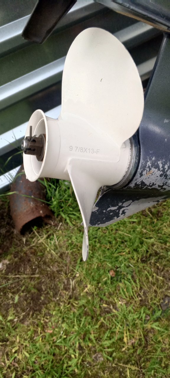

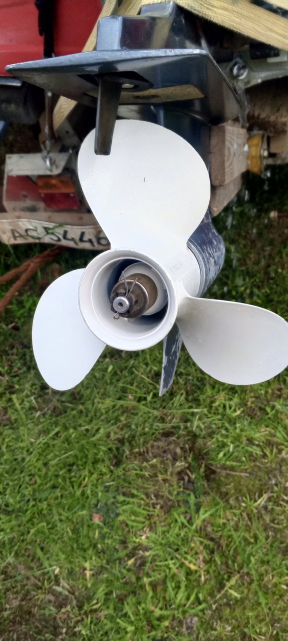

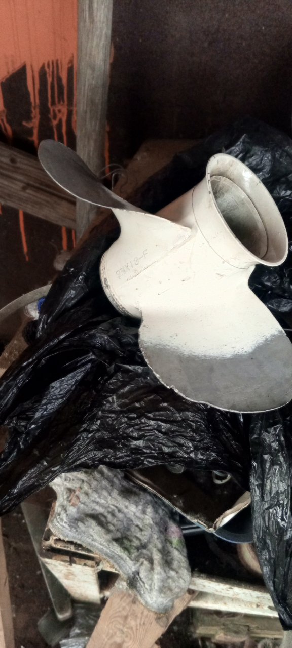

Есть у меня два таких винта. Лодка с ними ни хрена не едет. Гляньте, подскажите.. можно с ними че то сделать? Или только выбросить?
Маркировка на них одинаковая.
Это хорошие оришг винты я25-30, с геометрией старого образца. Второй(новый винт однозначно кетай сраный), но он передрат с хорошего винта и тоже должен ехать, если покимоны не набрехали в маркировке.
Такие винты "в стоке", должны и даже обязаны пулять обяху, как из пушки....
Давай по порядку....
1."нихрена не едет" , это как?
В сравнении с чем, они "нихрена не едут" ?
Давай сначала сообразим..... , это винт не едет или лодка?
Подкинь инфы, чем больше, тем лучше.....

Не не не....., Вот резать эти винты я бы точно не стал....
У них на концах лопастей ярко выраженные "ложки", переходящие в "винглеты". Это мощные "тормоза" вращению винта. Если их тронуть, обороты могут непредсказуемо скакануть, а упор так же непредсказуемо может провалиться. Таку дурь в 300л/с, надо как то реализовывать не сорвавшись в кавитацию, думаю поэтому эти винты так нагружают всяко разными излишиствами по геометрии...
Тем более у тебя нержа, как я понял.... Её гораздо, гораздо, сложнее будет вернуть на место, в случае промаха с резанием.

Первый винт ориг. машка,, его точно можно восстановить "в ноль" и перегнуть его можно в любую сторону до 1,5 дюйма. То есть сделать ему шаг 11,5"....12"....12,5"....13"....13,5"...14"...14,5"...., да и любой промежуточный шаг можно сделать.... 11,7 иль 13, 2 например.
Со вторым винтом (сраный кЕтай), если он будет гнуться, а не ломаться как печенье, можно сделать тоже самое, то есть двинуть ему шаг до 1,5", в любую сторону, от фактического шага на этом винте. Маркировку на винте, покимоны пишут от балды. Может быть написано 13 шаг, а по факту, там может быть 8 иль 17 шаг.
Ну, судя по тому, что они выдают почти одинаковые обороты, наверное не сильная между ними разница. Это я так думаю. возможно и неправ.
Который покоцаный восстановлю обязательно,,, только не знаю какой из него делать? Жду советов. Или пусть пока лежит какой есть?
Кстати , а солас амита 3 11шаг как? Одобряете?

Настраивать комплект, как я понимаю, тебе лень....
Потому отвечу так...... 11 шаг солос, тебе будет норм., положенные 5500 оборотов или около того, он выдаст.
А вообще, оба твои винта и солос, в том числе, это "ППВ винты", им нужно нормальное, штатное заглубление в воду, для работы.
Вот те, нарощенные от балды, два сантимера на транец, могут сыграть на этих винтах злую шутку в настройке дифферента на корму.
Для такой высокой навески мотора, лучше подходят саблевидные винты. И такой винт есть у ямахи 25-30, но только его перегинать надо из переменного шага в постоянный. А гнутся такие винты, только на увеличение шага....., в меньшую сторону они не гнутся вообще.....
Ну ладно, не буду тебя грузить....
Пробуй солос 11, чё покажет. Потом на основании замеров всех трех винтов, их можно будет все три, поправить в нужную сторону, если чё-то не понравится в их работе.
Так то..... слабовата трындынчалка, о 25 пони, для южанки 2, "Вау эффекта" в скорости не жди., но в грузоподъёмности будет поёбче, твоей тохи 18.
