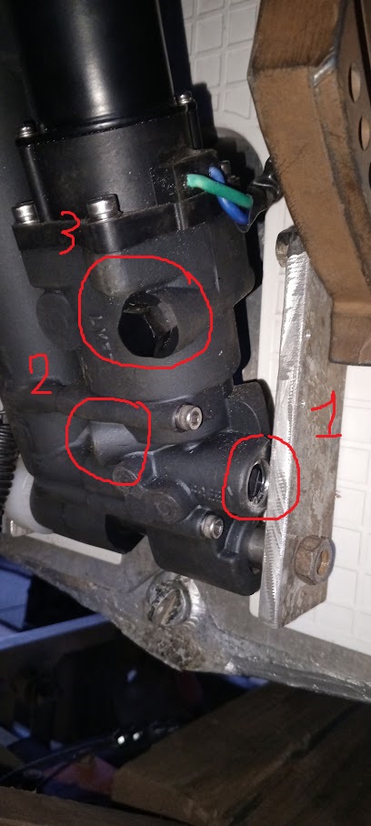

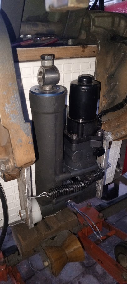

Парни! Подскажите пожалуйста, какой из указанных винтиков является волшебным? То есть, если трим заклинит в верхнем положении, какой из них нужно открутить, что бы мотор опустился?

3 для заливки масла

А вторая для чего?

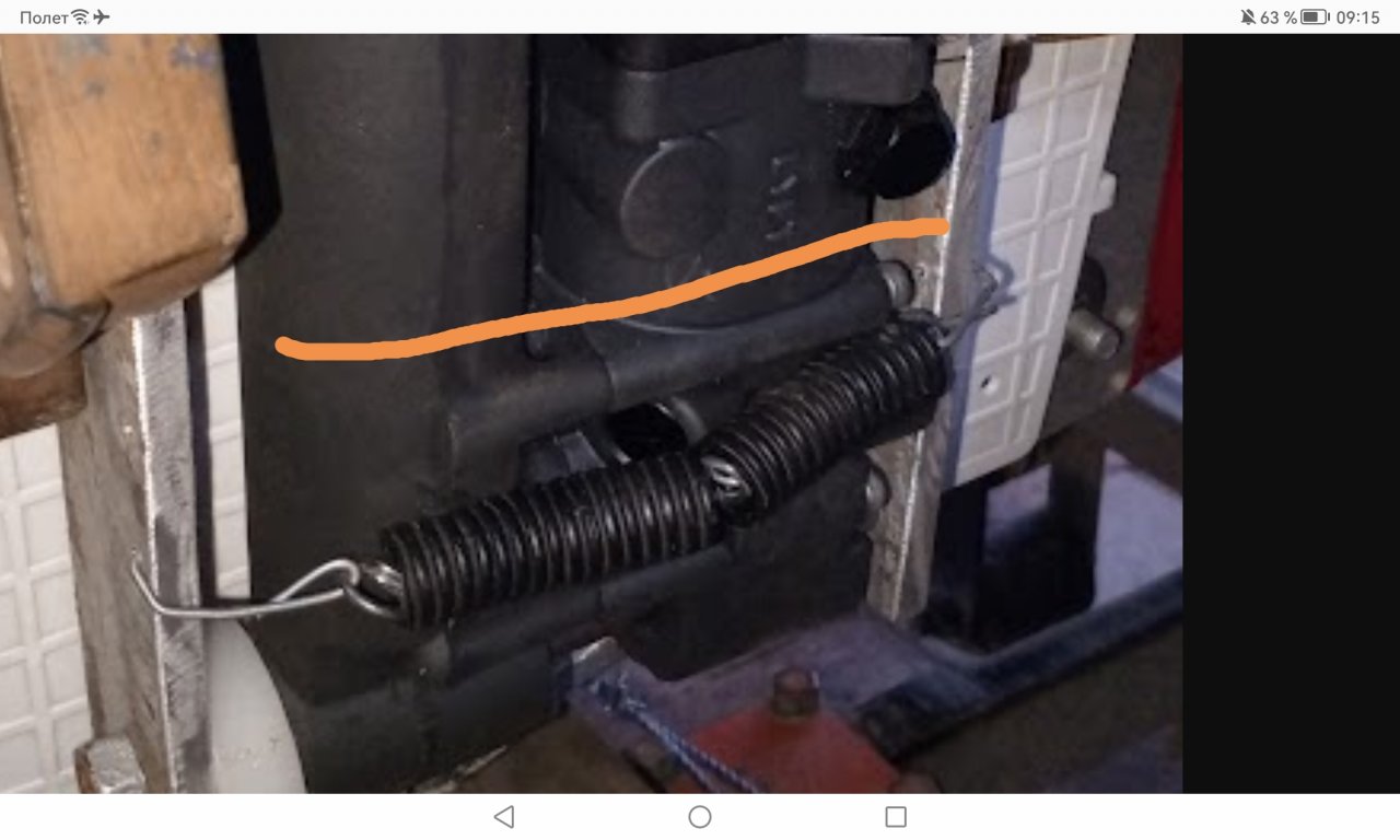

Вот сюда бы пружину, повыше чуток
Цифра 1, только не выкручивать, а закручивать по часовой....

Что-бы трим не упал назад. Если вдруг башка подлетит от удара.
Он же верхний шток (палец) уберёт.
Пружина держит и при работе насос отклаеяется чуток. На пружине играет.
Сначала так и было. НО... тогда трим сильно прижимается к транцу и при подскоке мотора шток трима не попадает на свое предназначенное место при падении мотора обратно. . Возможно что из за того что пружина слишком натянута. Опустил пружину пониже и стало все пучком :good:
Кстати , идею у вас подсмотрел. Класс! Спасибо.
спасибо, очень важное замечание. А то бы крутил сидел:grabli

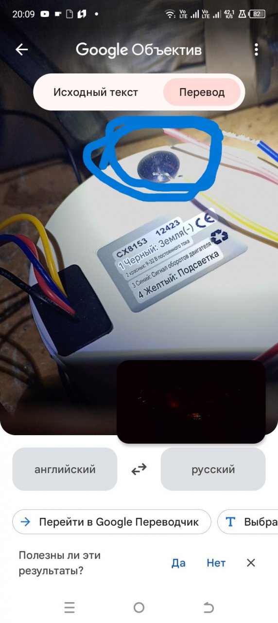

Учитывая что это двухцилиндровый четырехтактник и имеет он обороты ХХ по паспорту 975 - останусь при своем мнении, коэффициент на тахометре выставлен неправильно.
А как выставить правильно? На тахометре с задней стороны есть черная пимпочка. Открыть ее и поковырять там?
