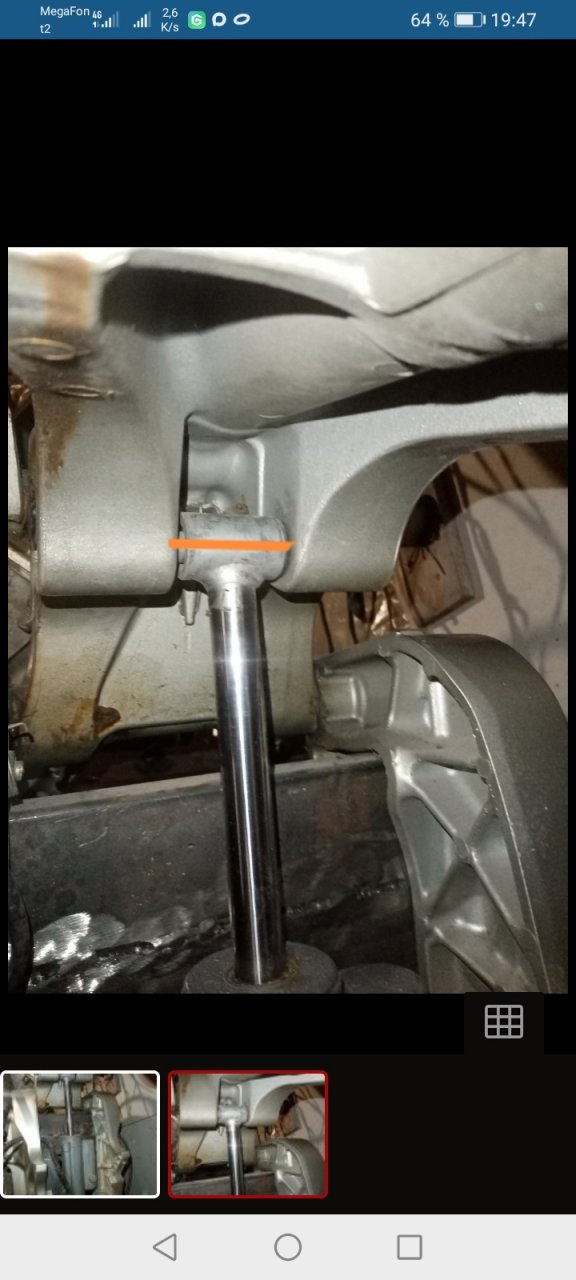

Как вариант убрать верхний палец польемника или сделать его из хрупкого материала, но нужно что то подкладывать между яблоком цилиндра и корпусом чтоб на ходу не ломало шток....

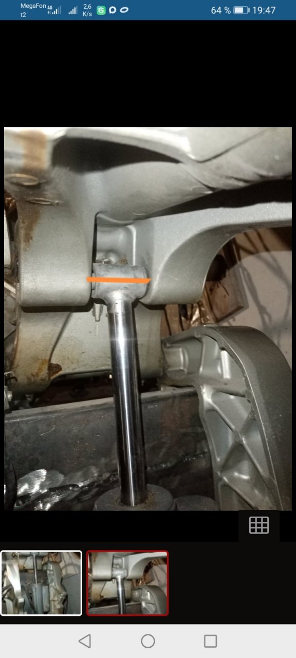

На мотолодке видел......
По жёлтой черте разрезают проушину гидроцилиндра, верхнюю часть выкидывают и притягивают пластмассовыми стяжками палец с сайленблоком, к оставшейся (нижней) части проушины..
При ударе, стяжки рвутся, мотор подпрыгивает, ставят новые стяжки и алга дальше.
Говорят работает....

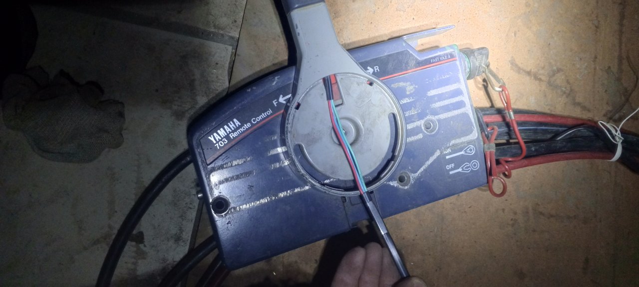

спрошу здесь дабы темы не плодить: Устанавливаю трим. Кнопку поставил на машинку. Не пойму че дальше с проводом делать? Куда толкать?

Прицепить к проводам в косе внутри машинки, которые идут на реле трима в моторе.

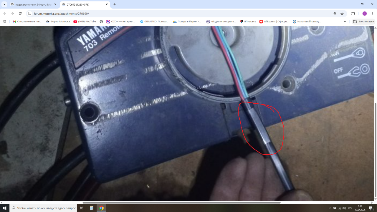

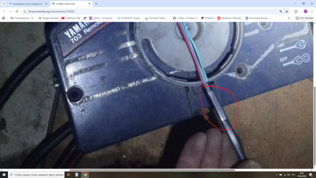

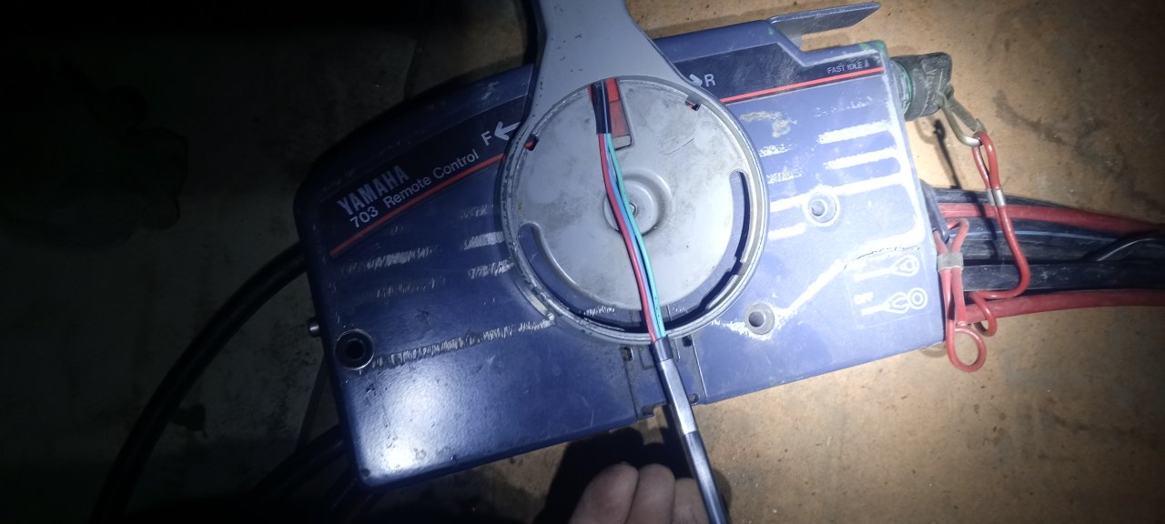

Спасибо, но...
  1. Не пойму как засунуть во внутрь машинки? Вроде отверстий не вижу. Проковырять? И странная железка на проводе для чего то.
  2. Я совсем не уверен, что в косе есть провода идущие на трим. Мотор как бы безтримовый. Но если вдруг есть эти провода, то надо их найти под колпаком? Ладно подумаю.

Продеваешь провод в щель что в виде полукруга, и через паз что снизу машинки уводишь в машинку

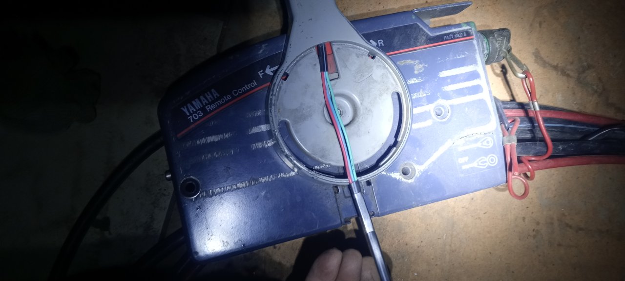

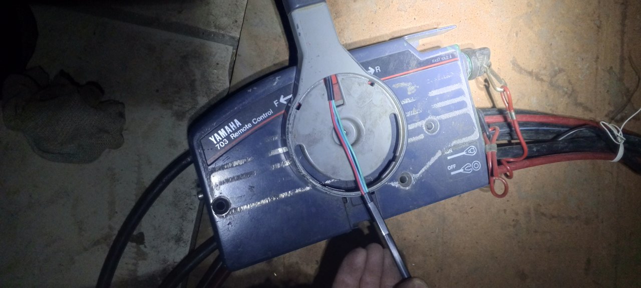

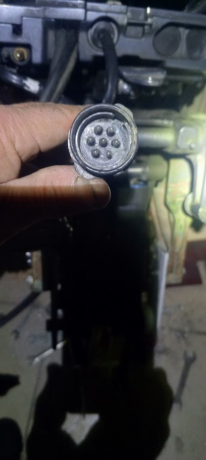

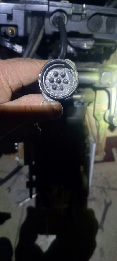

У меня байонетный разьем на 7 пинов. Я так понимаю для трима надо тянуть отдельные провода?
да для трима нужна коса на 10 пин. тените отдельные провода ямахи ф 25 с мелкомоторным режимом всегда шли по 5 пинов.

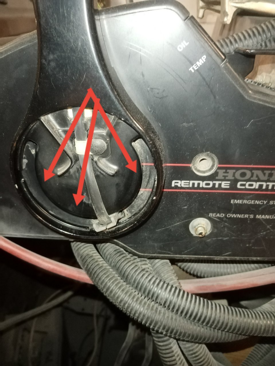

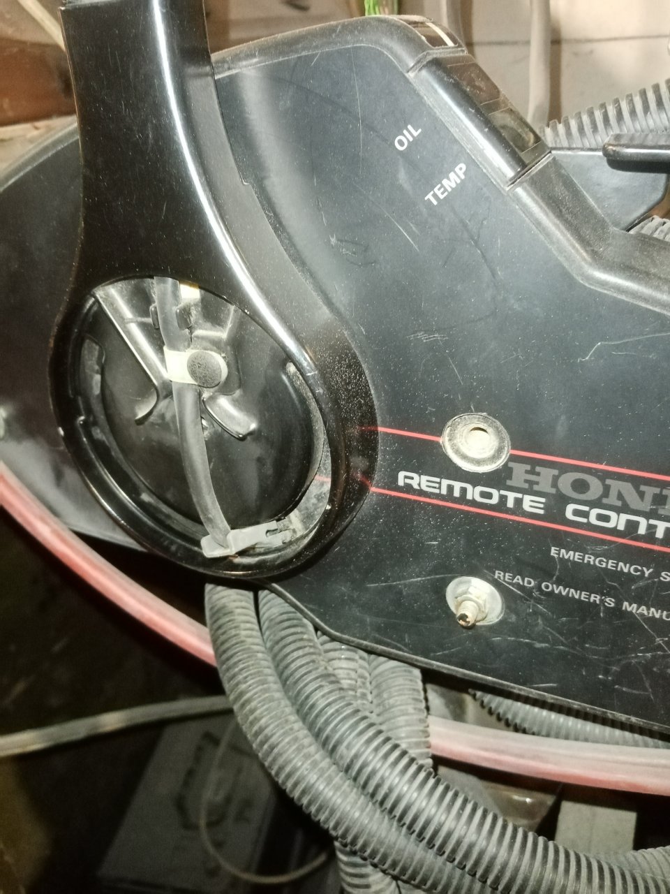

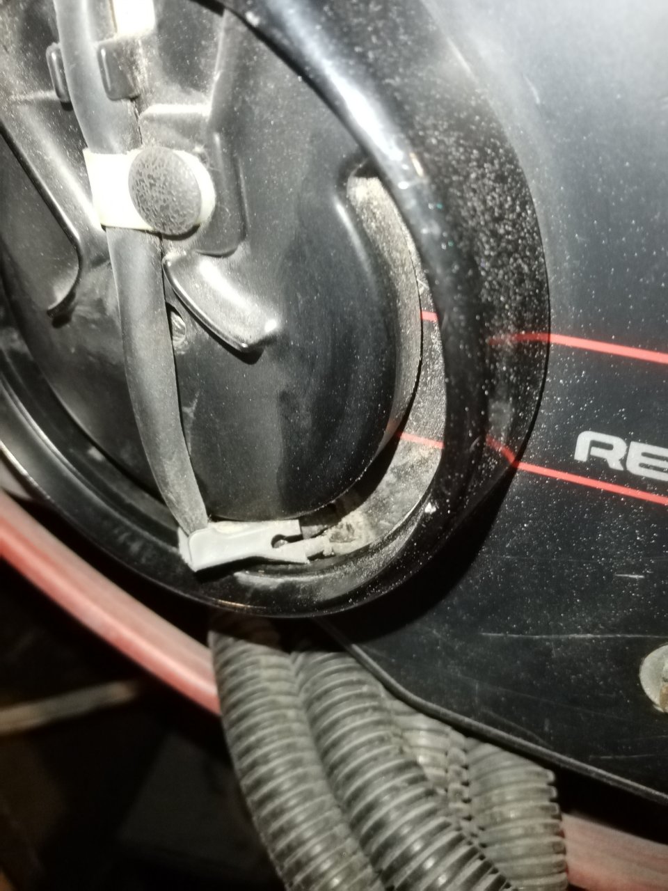

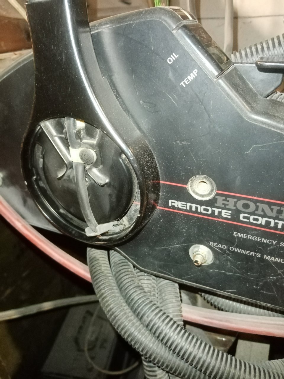

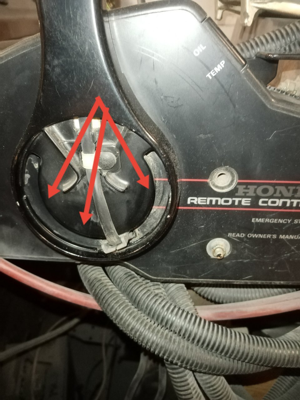

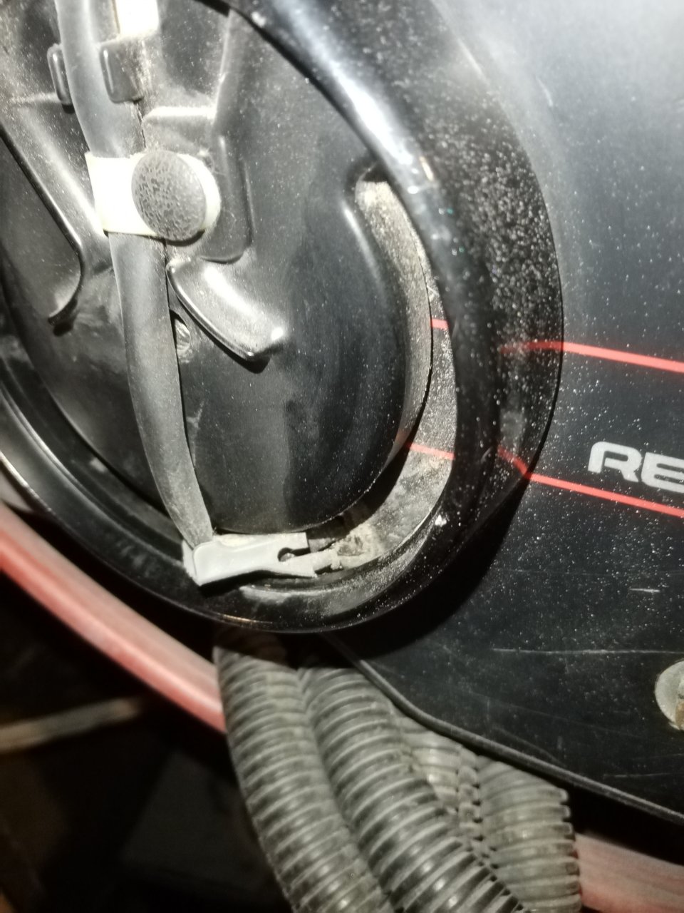

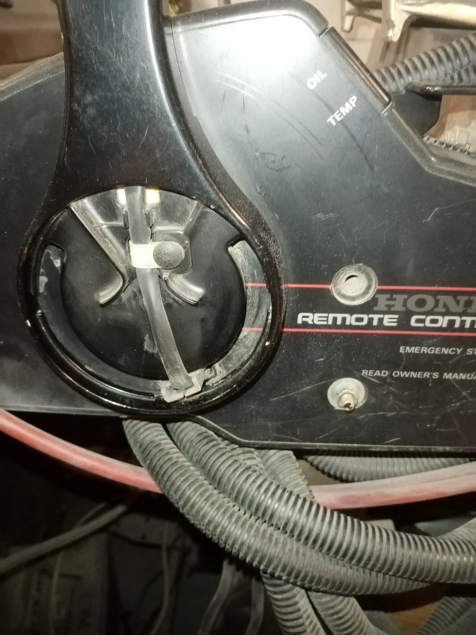

На хонде вот так провода внутрь засунуты......щель в ручке, полу кольцом для этого есть и дырка в корпусе, для прохода проводов внутрь машинки....
