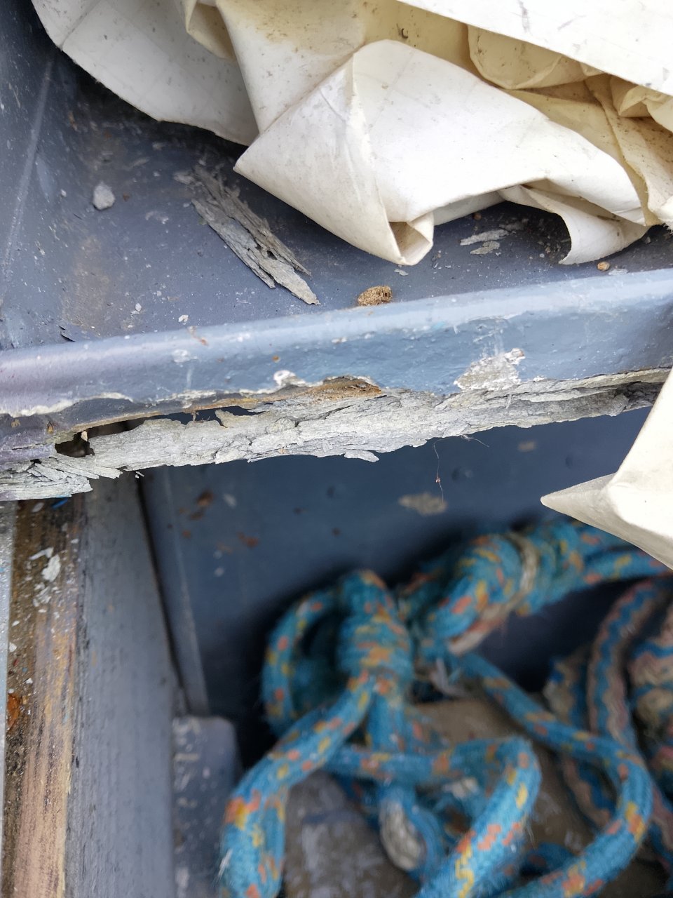

После зимы обнаружил такую гадость- алюминий рассыпается и расслаивается.. Как остановить этот процесс?!? Водохранилище пресное...

Железа много в корпусе. Или на днище. Убирай железо. Гниль вырезай и наклёпывай накладки.
Пришли больше фото.

Железо, медь, нержу...., убрать, поставить магниевые аноды (в бойлерах, котлах применяются, не сложно их найти сейчас) .

Если ещё не поздно

Никогда не поздно. Всё делается

Игорь, это результат не одной зимы. Это у тебя давно. Чуток бы раньше обнаружил было бы меньше работы.
У меня в лодке весь крепёж - нержа. Например були прикручены к корпусу Казанки нержавейкой , там винтов гаек и шайб миллион.
Коррозии нету никакой .
Чтобы запустился процесс электрохимической. коррозии нужен прямой контакт разнородных металлов и обязательно электролит.
Если лодка и мотор хранится в сухом месте т.е. не в воде и сырости , то э.х. коррозии быть не должно и анод- протектор не нужен.

Резать! Резать всё к чёртовой маиери не дожидаясь перитонитов!

Да. Сгнившие детали или куски менять на новые.

Саша, на воде избежать электролита не возможно.

Иосиф , конечно невозможно. Но в пресной воде несколько часов пребывания не разрушит лодку до такого состояния как на фото выше.
Там скорее всего лодка хранилась или в воде или в конкретной сырости.

Обработай азотной кислотой. и убирай все инородное не относящееся к алюминию.
азотная кислота продается в конторах относящиеся к водоочистке или на маркет плейсах

Может электричество присутствовало на сваях пирса например...., может лодка к железном забору была прислонена, а сосед электричество воровал и ноль с забора брал...., может pH воды лютый в речке.....
Мне присылали винт, который весной уронили в воду на пирсе, а летом вода спала и винт достали..... Дык за эти 3-4 месяца в воде, винт изгрызло чуть ли не насквозь. Раковины были по всему винту, размером и глубиной с горошину.
И было видно, что винт новый(был) , и не сраный кЕтай, а с Я15 родной. Я сам охренел от такой подливы...
Река вроде, Обь была.

Во всех этих случаях вода присутствовала. Без этого электролита никак не обошлось....

Можно и без воды обойтись, если присутствует ртуть или её пары. Со ртутью даже поёбче будет, чем с водой.
Вроде в ваших краях, ртуть не редкость в реках и ручьях...?

Фотка не понятная. Нужен общий вид где это находится...

Лодка, прогресс 2м, лежала на верх Исетском пруду до меня лет 8-10. У меня год в гараже на тросах, и сезон на воде. Железа в лодке практически нет- только под уключины вёсельные.
