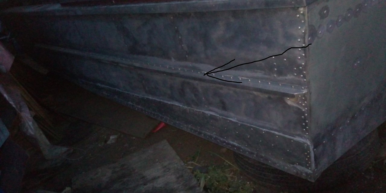

я точно знаю, куда они выведены, вот под этот брызгоотбойник, затягивание ветром исключено, ну не может же всегда быть ветер
проблема у Амурки в том что два бака по бортам и от куда бы ветер не дул,......
