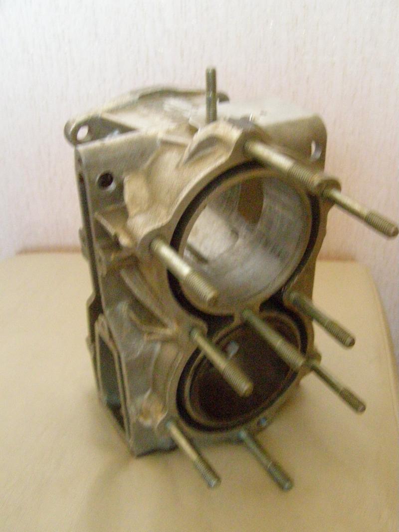

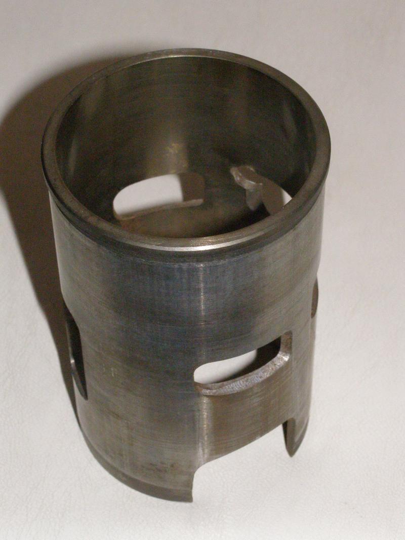

Большое спасибо. Вынул гильзу нагрев блок до 200 градусов. Даже без домкрата обошелся. Представляю фото вынутой гильзы и блока без гильзы. Буду заказывать новую гильзу, но боюсь, что не возьмутся точно профрезеровать выхлопные и перепускные окна. Ставлю термостат и умудрился просверлить гильзу насквозь сверлом 9 мм. Видно внутри гильзы прямо по верху выхлопа. Если залепить холодной сваркой (хорошо обработать такой маленький участок не вижу проблем, будет ли держать? Из гильзу самое начала выхлопа, снаружи охлаждающая вода под давлением помпы охлаждения. Если у кого нибудь есть подобный опыт, подскажите пожалуйста
9 557
4 768
Нет дорогой! Держаться не будет.Ничего там кроме сварки держаться не будет,а лучше поменять гильзу.Представь на минутку ,какая температура на выхлопе! Разница степени расширения материалов сплава гильзы и того г....на чем ты хочешь замазать очень большая.Вывалится или згорит.

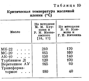

Насчёт температуры - можно на открытом огне вскипятить воду в бумажном пакете.
На стенке гильзы температура не больше 170гр, иначе смазываюшие материалы не работали бы. Можно даже посчитать: температура воды известна, теплопроводность чугуна тоже.

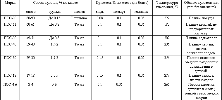

Лично заплавлял припоем ПОС60 трещину камеры сгорания на Ветерке12 от иголки из под шатуна, мотор проходил 4 года, часов 100-150, опять развалился шатун, теперь уж высунулся из картера, но работали оба цилиндра.
Припой ПОС60 плавится 260гр.
Да и думаю, что коэф. расширения чугуна меньше чем у всякого гуана.. :D

В книгах пишут, что при температуре больше 170-180град на стенке гильзы не работает масляная плёнка, значит не нагревается выше, тогда инета у меня не было, соображал логически, это сейчас просто найти.
Температура стенок цилиндров на прогретом двигателе под­держивается в пределах 100—150°С. Более высокую температуру имеют при этом стенки верхней зоны цилиндров, омываемые наибо­лее горячими газами. http://azbukadvs.ru/tehinfo/54-cylinders.html и картинка ниже там МС20 -основа всех моторных масел.
И я запаял трещину. У меня с бытности работы радиомонтажником был припой, который запаришься разогревать паяльником, палку гнёшь -а он аж хрустит, ошибся я, видать не ПОС60 а круче него. В общем запаял этим крутым припоем канаву-трещину.
