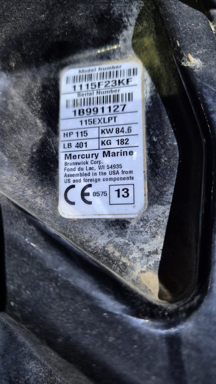

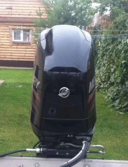

Добрых дней .
мотор Мергкури 115 2013 г.в.
Каой объем ? какая нога ?
Мануал не могу найти потому что не понимаю что это за модель

нога скоре всего XL

на L пишут ELPT, а у Вас EХLPT

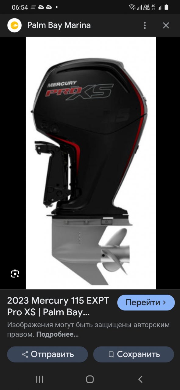

Это pro xs. Я с ними не сталкивался шурина надо спросить но вот у предыдущих мерков 90-150 была проблема с обрывом шатунов. Что то там облегчали, облегчали и наоблегчали....

Вот модел мотора mercury F 115 exlpt EFI, если нога больше Л то должна проставка стоять

Нет, проблема была на свежик "китайских" годов наверное с 2017...

С чмаховскими вообще проблем никаких. У него только маркеровка должна быть F115....
Гугл поиск выдал ПРО ИКС с...такой...

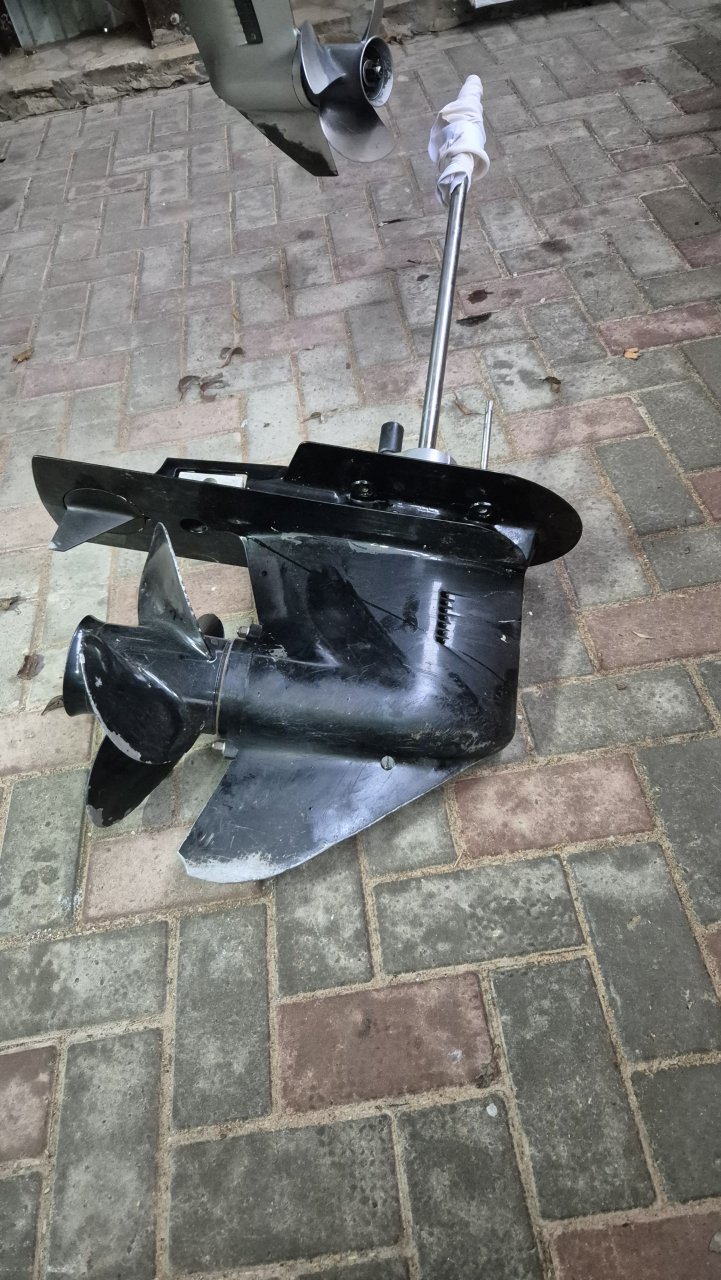

267797267794267795267796
Всё фото что есть пока
Редуктор скинул . Есть желание разобрать поменять сальники. сделать ревизию помпы .
А как и что разбирать не знаю пока )))

Посмотреть вложение 267797Посмотреть вложение 267794Посмотреть вложение 267795Посмотреть вложение 267796
Всё фото сто есть пока
если эмульсии и воды нет, смысл сальники менять?
сделать ревизию помпы не сложно, открутите болты гляньте состояние.

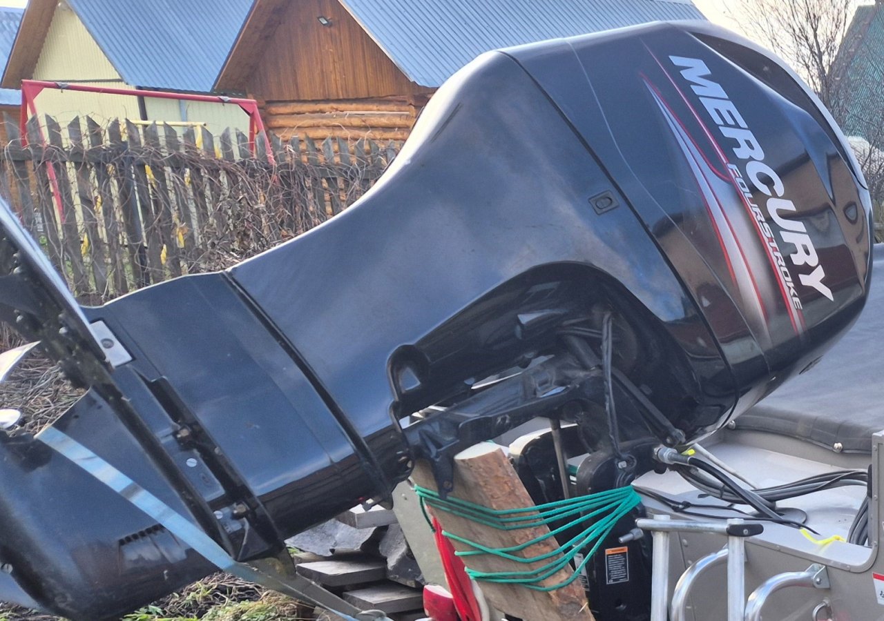

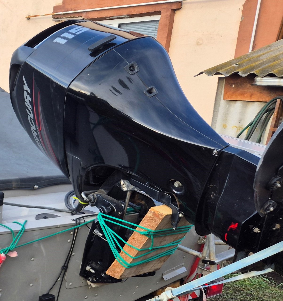

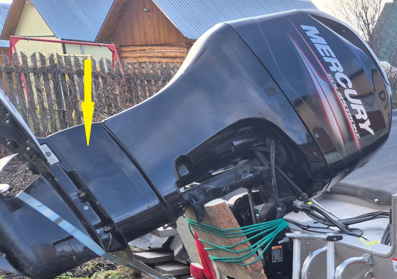

Зачем? Дейдвуд Xовый и вал вертикальный длиннее и все....
ну я таких дейдвудов не видел, обычно на ХЛ идет проставка.
У этого кстати то же проставка видна на фото
