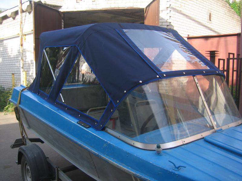

Товарищи! как шить я представляю, я спрашивал о типах тентов, конструкции, материале дуг, вариантов то много..., какой лучший!? Я пробовал делать жесткую съемную рубку, но она имеет много недостатков, у меня на ней так и не заработали нормально дворники, я их пробовал ставить от УАЗа, пока остановился на ручном приводе одного дворника. Неудобным получился выход на нос. Так что прошу всех делиться своими идеями и творениями.

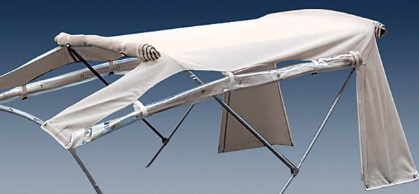

Извени,не понял .Хотел как проще. Я делал по этому образцу,только добавил третью дугу,что бы середина не провисала когда намокнет .Трубу брал нержавейку 22мм стенка 1,5мм. Чуть тежеловато,чуть дороговато,но крепко и надолго(вечная).Гнул на трубогибе с песком,диаметр 220мм.Два сезона,полёт нормальный.В дождь ,сухо в ветреную погоду,уютно.Название материала уточню,сброшу.Крепёж изнерж.дорогой зараза.Есть из пластика,найдёшь трубу из дюральки может выдержит.Я рисковать не стал.ДОКЕР.Боковины на молнии ,можно отстегнуть. :)

А размерность дуг стандартная? на вид как немного увеличена
9 551
4 753
Я делал по своему росту,примерно170-175 от пола.ДОКЕР.

А дуги как фиксируются в раскрытом положении? В собранном положении они назад складываются вдоль заднего борта?

И еще, тент на дугах как нибудь фиксируется?

И в вдоль борта ложится,и на дугах крепится.А как же и чехол одевается ,когда не нужен .Всё по взрослому. .Бокавины с плёнкой отстёгиваю и сворачиваю отдельно.Плёнку жалко ,мнётся. ДОКЕР.

А когда в раскрытом положении дуги, чем они фиксируются?

:)Да нечем .По рамке стекла на люверсах и по корпусу лодки. Расстояние между дугами в раскрытом положении фиксируется креплением к тенту.ДОКЕР. :pardon:

На счёт дворников.Можно от ваз 2105,которые на фарах стоят,правда ход малый.У меня стоят.

Тогда уж лучше от 2108 задний или НИВЫ. А вообще затрёт этот дворник пластик будет матовый.ДОКЕР.

Лучше стекло спец воском натереть - вода сама будет скатываться. Хороший воск на автомобильном стекле до полугода держится.

У меня стекла от старого МАЗа задние,не затирает.Иду как в машине .

У меня стекла - триплекс, так что не затрет. А каким воском натерать стекла? и еще вопрос: а пыль на воск сильно садится? а то бывает, летом, пока до асфальта с лодкой доползешь, она пылью толщиной в полпальца покроется.

Попробую, вот только летом он на солнышке не плавится? Я когда стекло на своей лодочке делал, не предусмотрел место под дворники (стекло у меня книжкой складывается)
