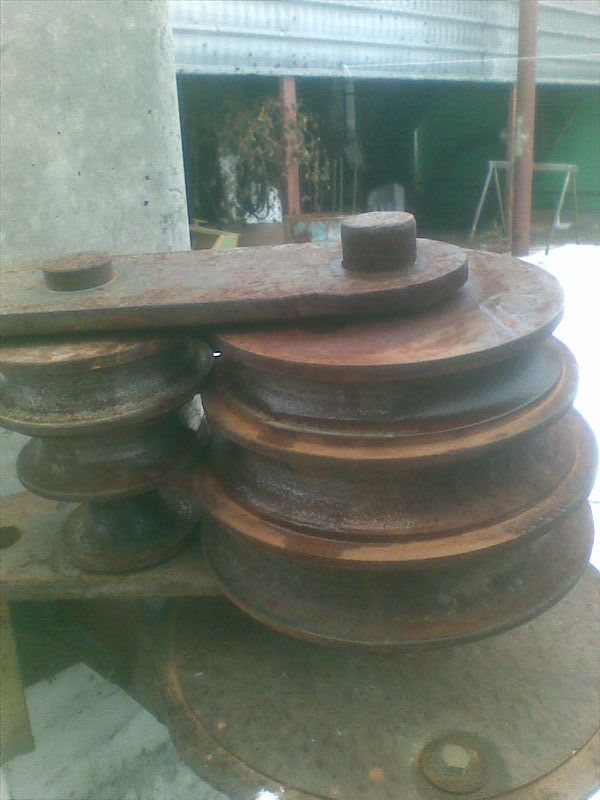

Был в командировке, пока согнул проволочные рамки под свои размеры, на выходных попробую гнуть дюралюминиевую трубу с песком на трубогибе, нержавейку ставить не буду, тяжелая очень, лодку утяжелять не хочу

Если трубу прогреть в месте изгиба ,будет легче гнуть и меньше вероятность что лопнет.ДОКЕР.

Все равно треснула, в месте сварки, да и почему то плющится в месте перегиба, изгиб некрасивый получается, хотя песком набивал полностью, может из за ролика он под трубу 40 мм, а у меня труба 32 мм диаметром. Короче буду пробовать, на крайний случай есть проверенная нержавейка...

:shock:Я ГНУЛ НА ТАКОМ. Диаметр роликов должен совпадать с трубой!!! Я что то не понял ,32 труба? Куда ты её гнул? :unknown:

Диаметр трубы 32 мм, гнул ее на основные дуги под тент, промежуточные из 20 мм трубы

32 берут для вёсел,хватит 25 .Заводская труба 22мм.ДОКЕР.
