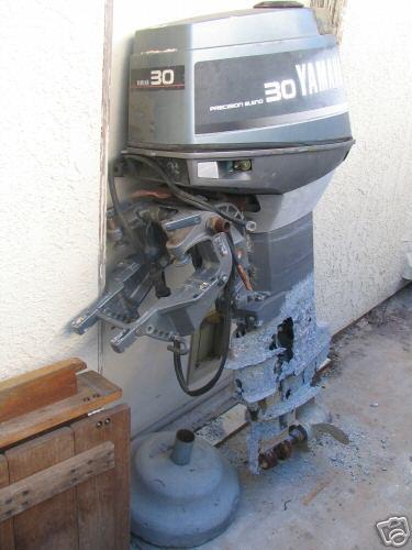

AstrahanЕЦ
16.10.2012
415
Астрахань
Прогресс-2м
вихрь 25 Tohatsu 50MPTOS
Да ну нах. Разве такое бывает, это откуда такая фотка.
Саня С
16.03.2012
3 263
134
Badger Duck Line 300 AL
Merkury 8М
..круто, :eek: видно по кислоте гоняли. Такой наверно вообще не раскрутить! :unknown:
LPB
10.05.2010
1 634
94
Прогресс-2
HONDA BF-30
Думаю не фотошоп. Составляющие этого дизайна -Деревяный транец, стальной корпус, морская вода, отсутствие выкл массы, хранение на плаву.....
Истинное лицо ЭЛЕКТРОХИМИЧЕСКОЙ коррозии.

Паш, эта фотка по форумам гуляет давно... этим мотором емнип перемешивали какие-то химикаты :yes: :D ....

как страшно жить!!! :shock:
