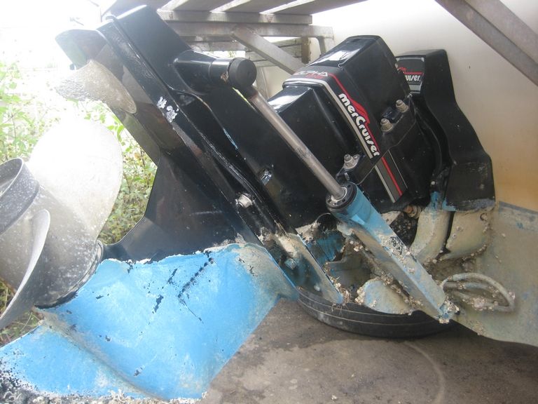

Мне бы ваши проблемы, необрастайка! Тут корозия, ДОСТАЛА! Перед каждым сезоном, я превращаюсь в клёпочника! :(((

Как то интересно корозия поиздевалась над колонкой! :))) А "клиторок" наверно больше всего!!! Как объяснить почему именно его достала, а рядом нет???
Re: Самодельная необрастайка
победа сказал(а):
... Как объяснить почему именно его достала, а рядом нет???
Потому что, он триммер-протектор :yes: ;)

Вот ЭТО как там вы его, который больше всего пострадал, как раз специально и сделан из цинка, на всех подвесных, и выше еще пара шайб..
