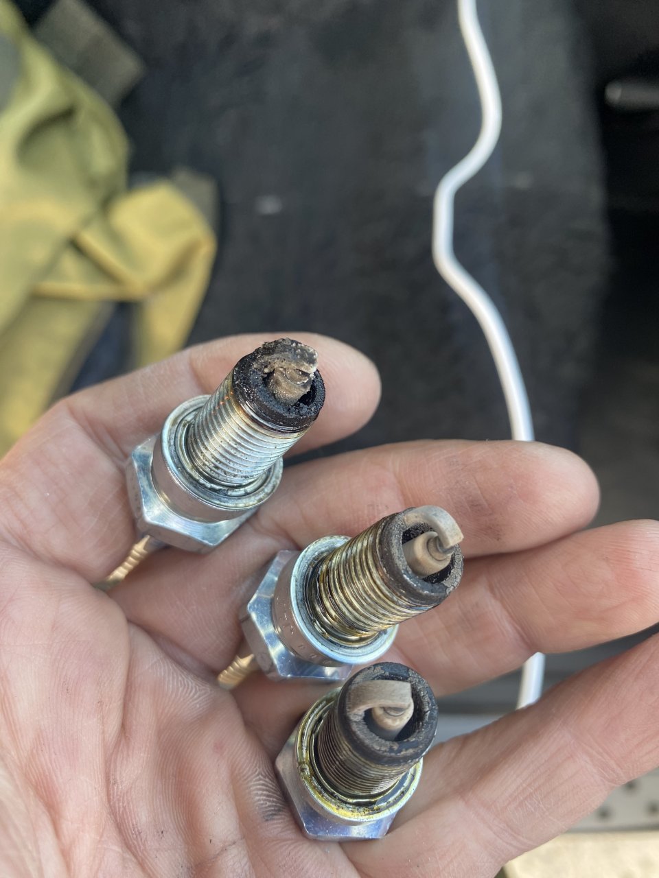

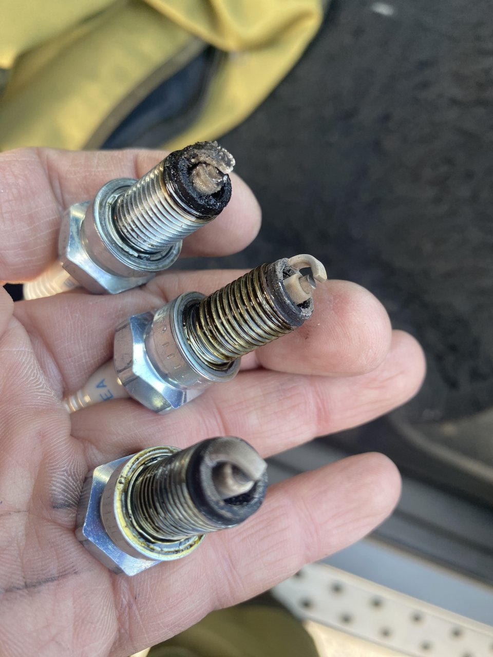

Дайте совет- засерает верхнюю свечу. Масло жрет около 1 литра на 10 моточасов.

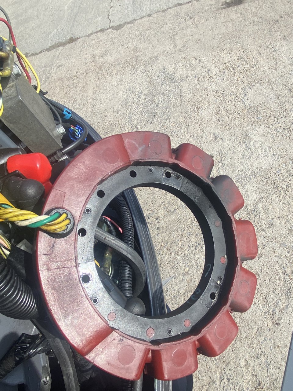

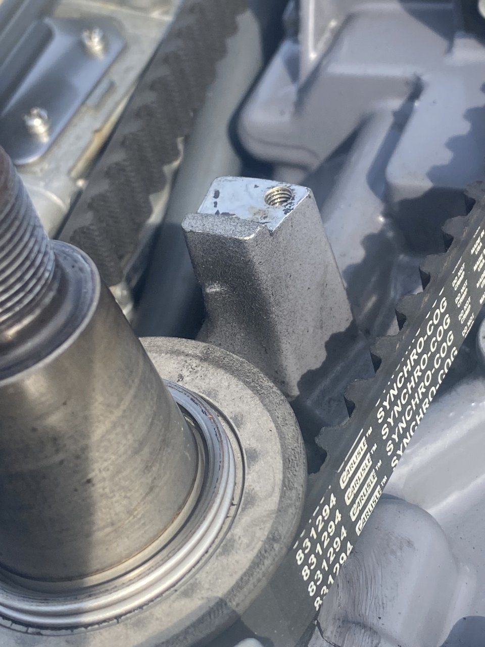

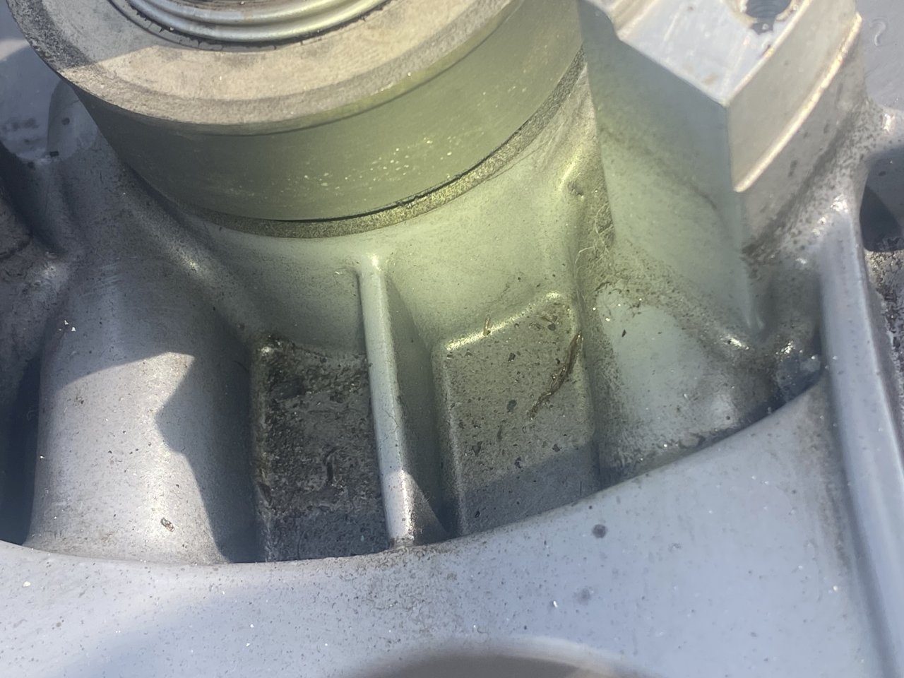

Сегодня пришел сьемник шкива. Снял шкив, там чисто (относительно). Колпак забрызган.

Криминала я не увидел под маховиком.
Но с таким масложором, колоть двигло однозначно.

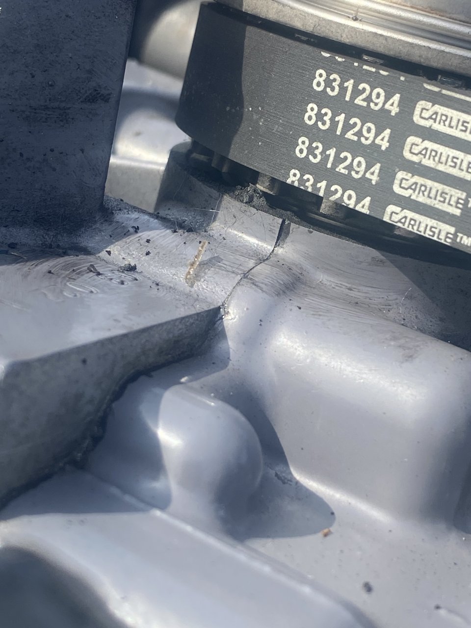

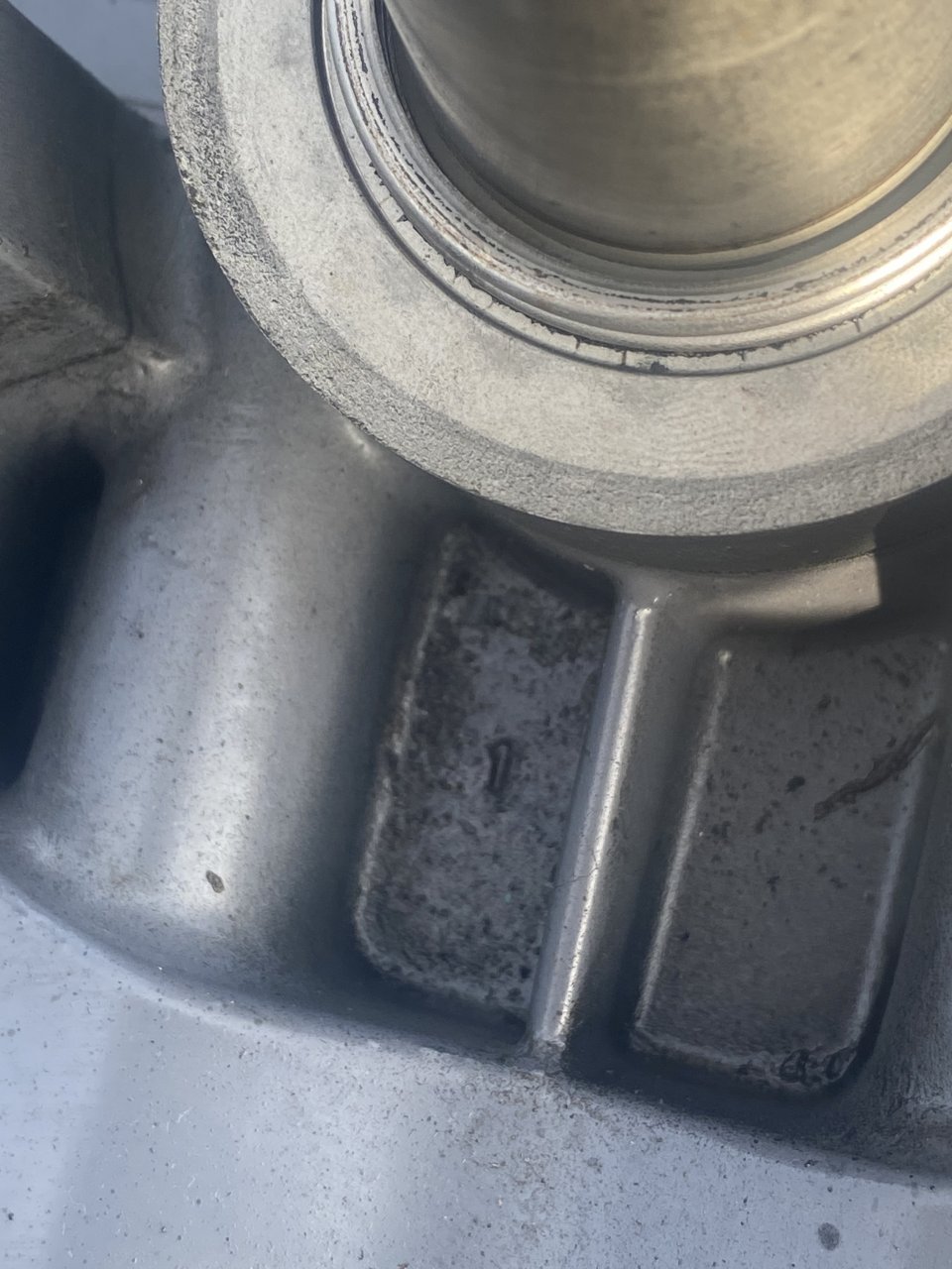

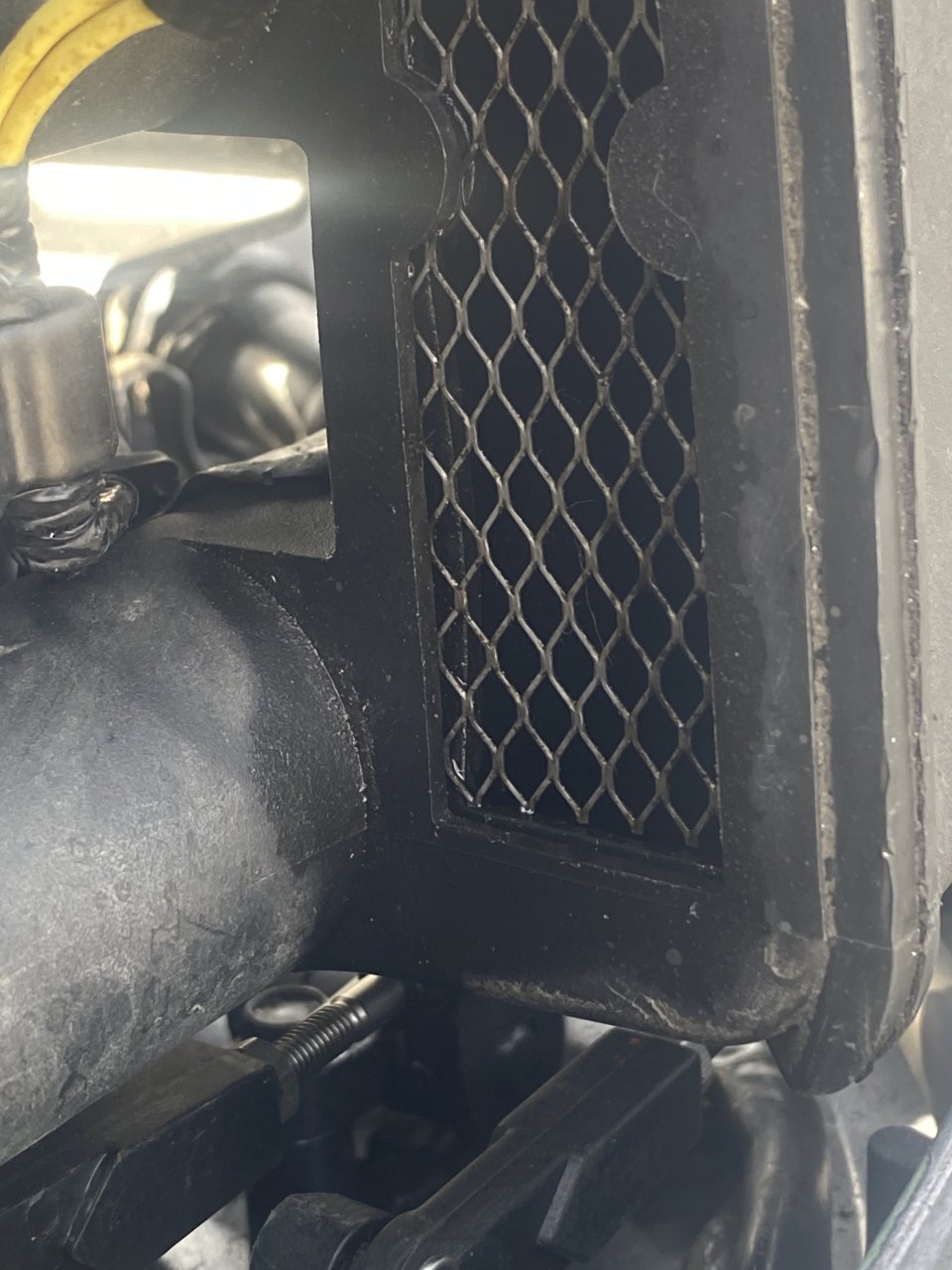

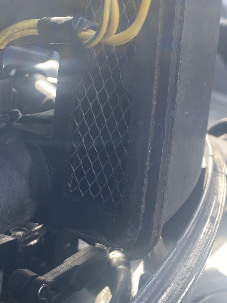

Видны следы масляного налета.
А во впуске все в масле.

Похоже с сапуна.
