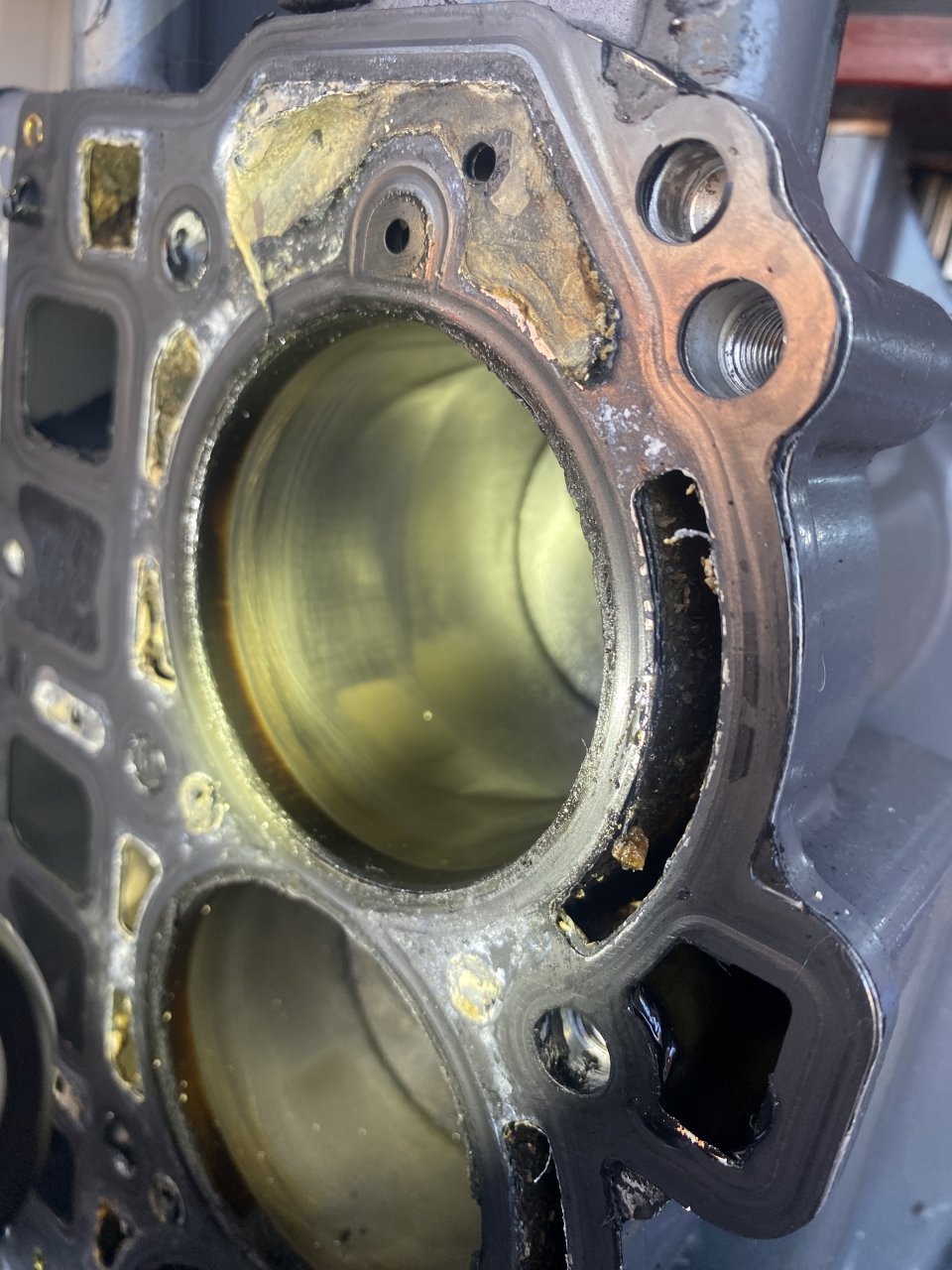

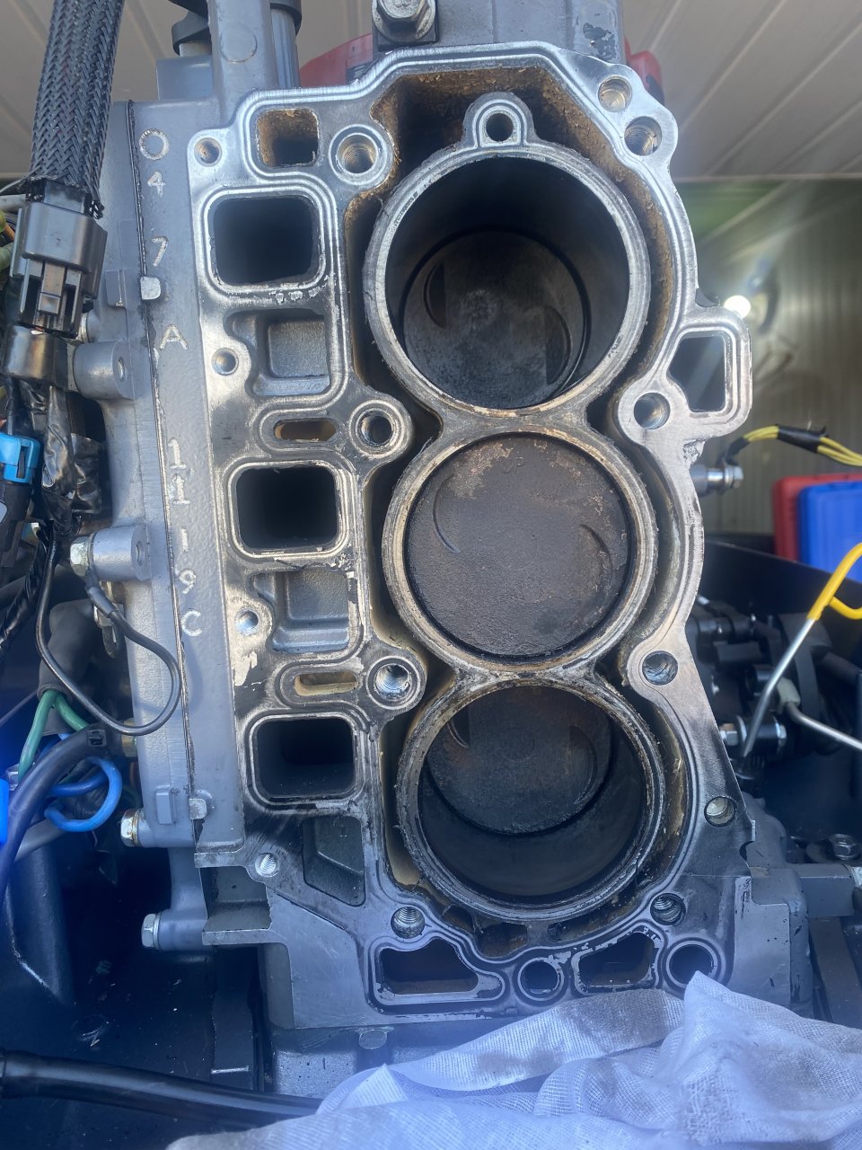

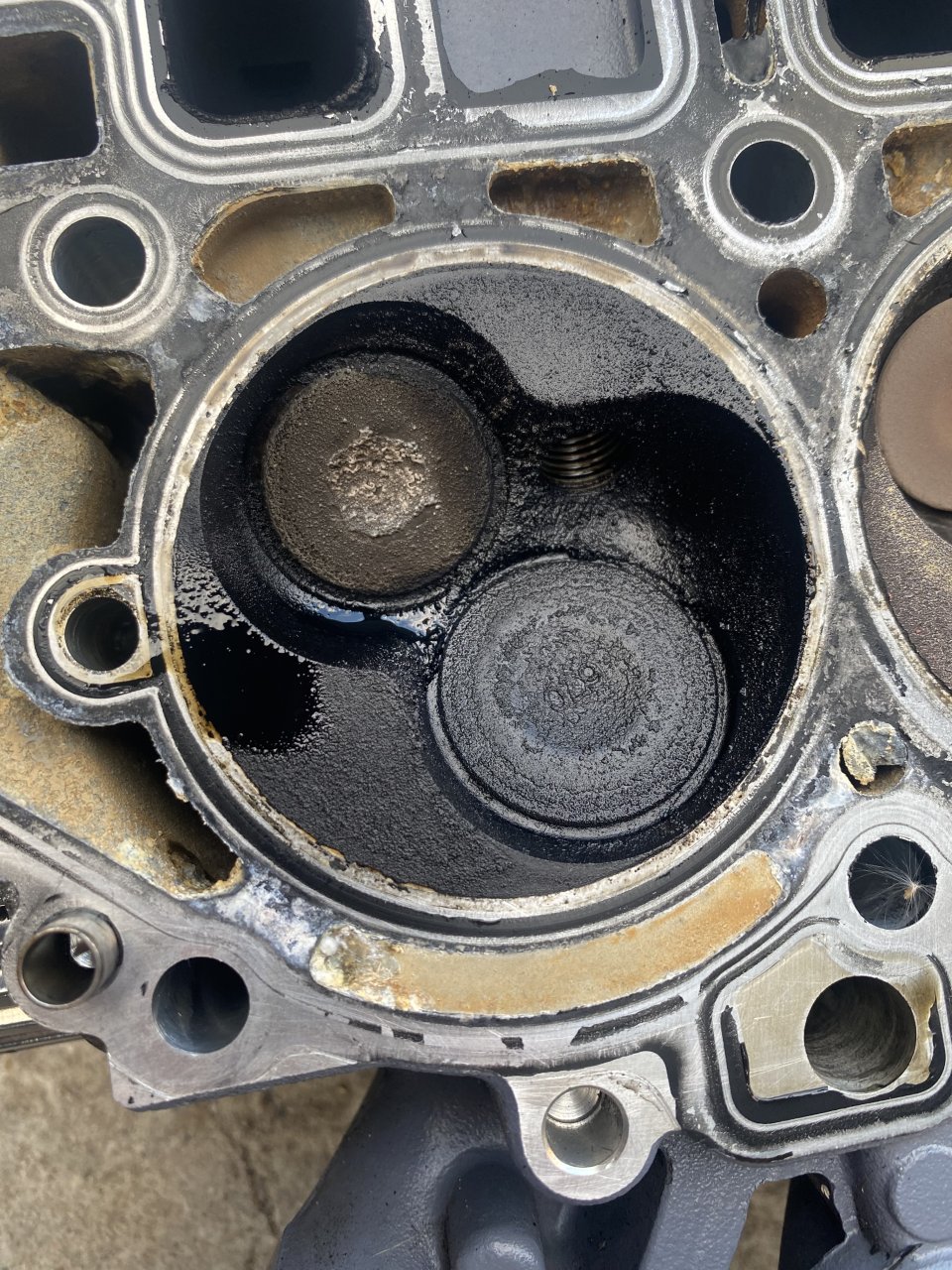

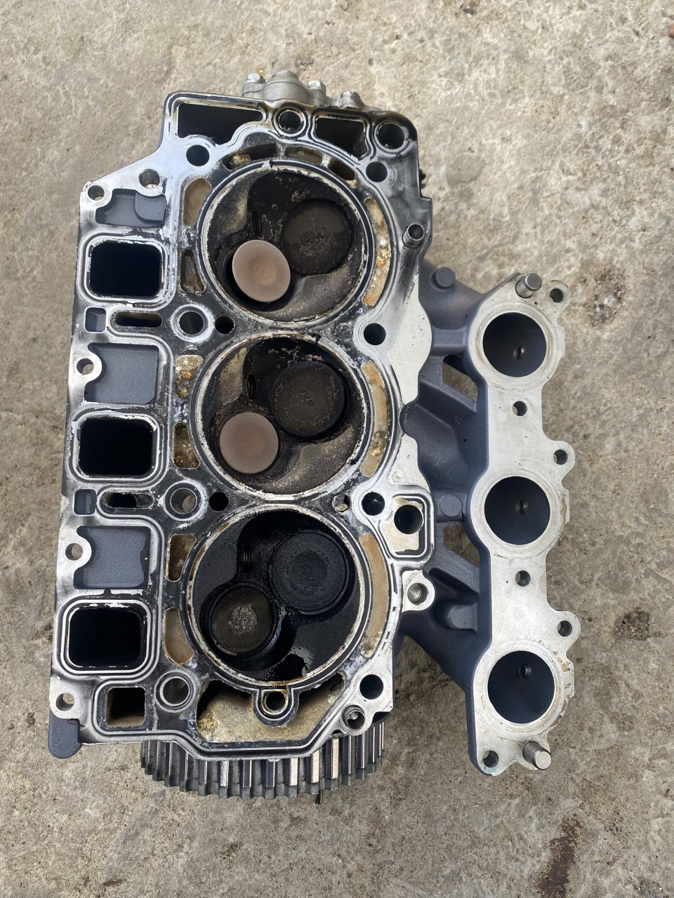

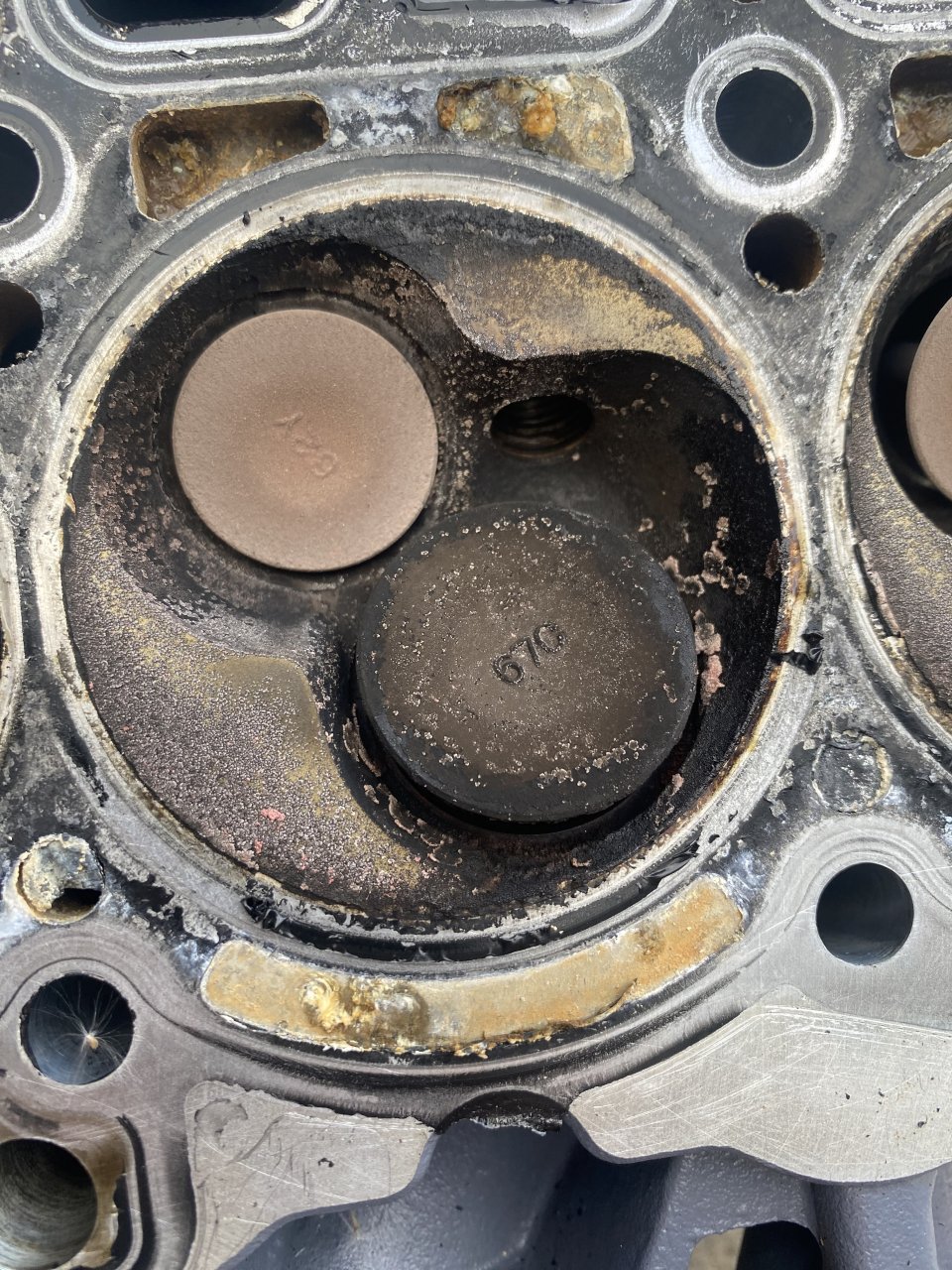

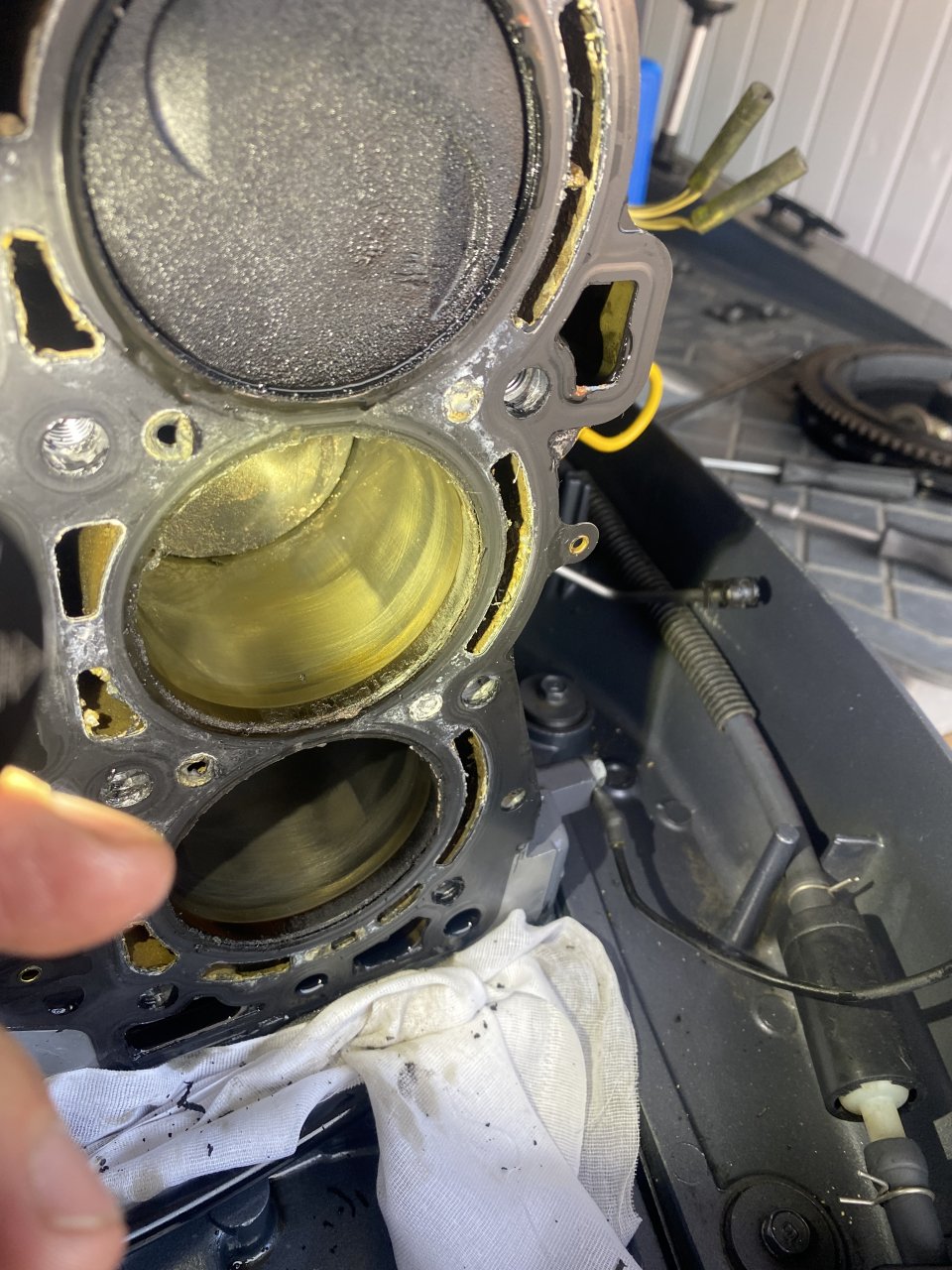

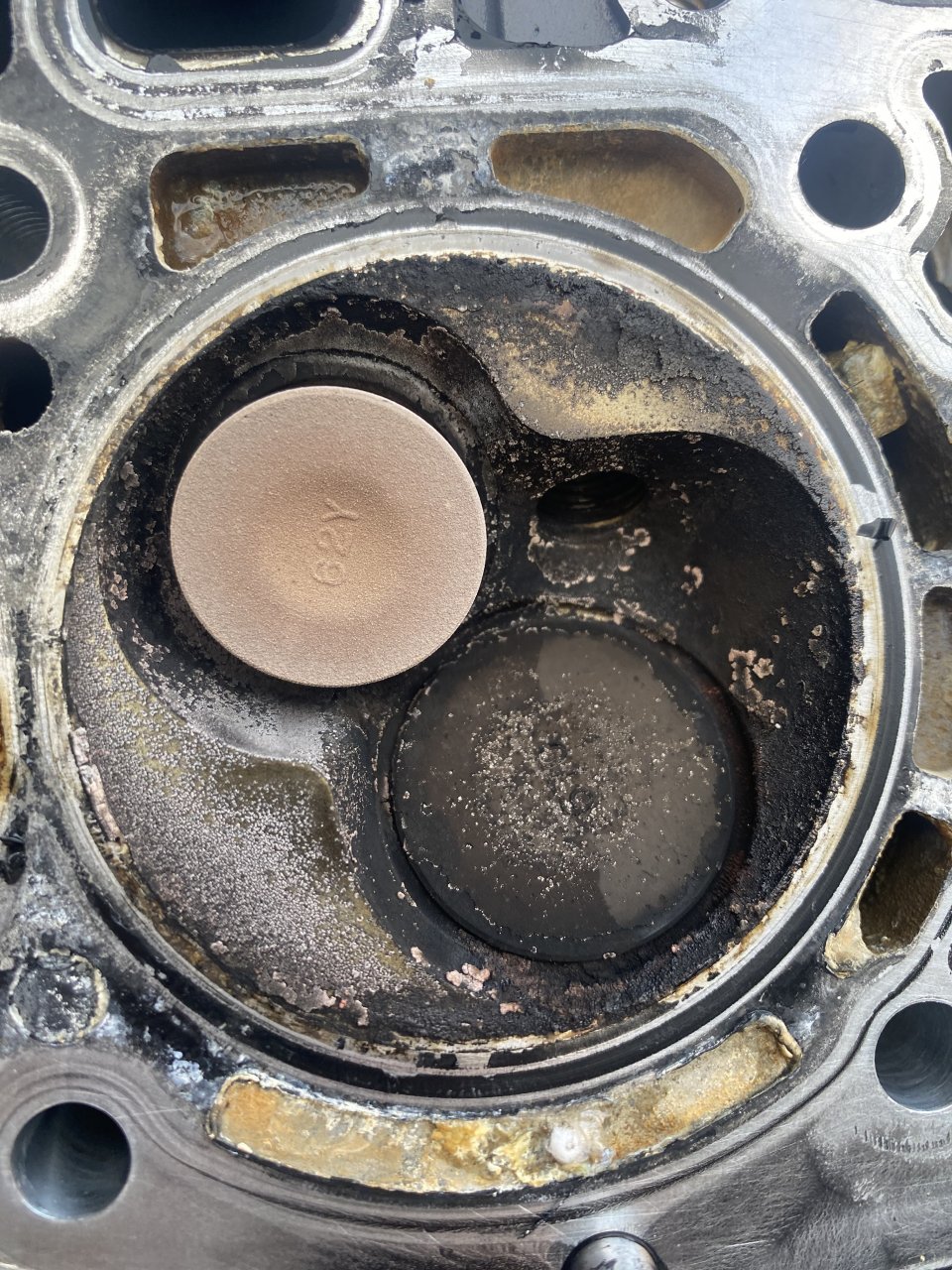

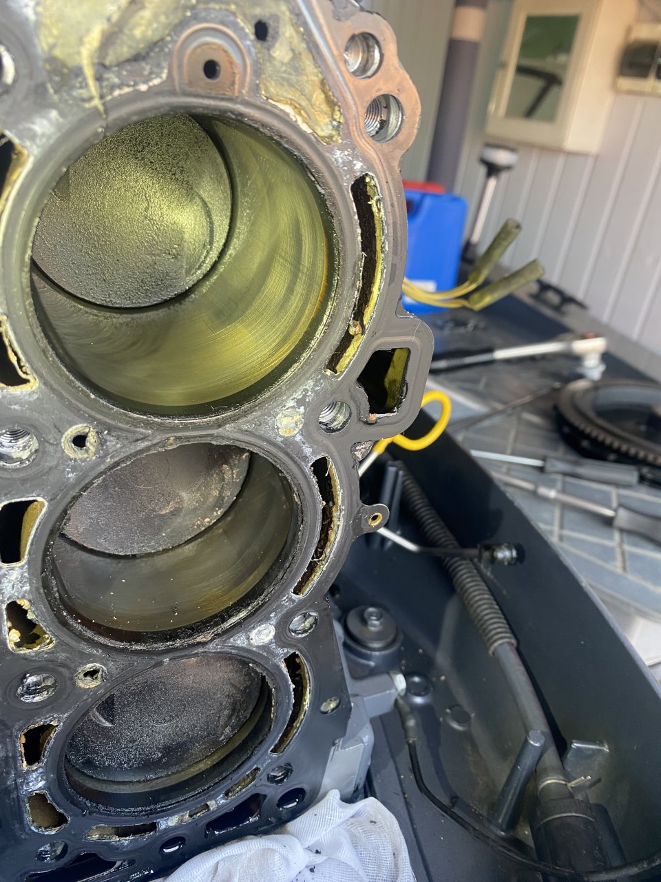

Всем привет.
Замерил компрессию- 8 кг во всех цилиндрах.
Снял головку. Пролил клапана-все держат.

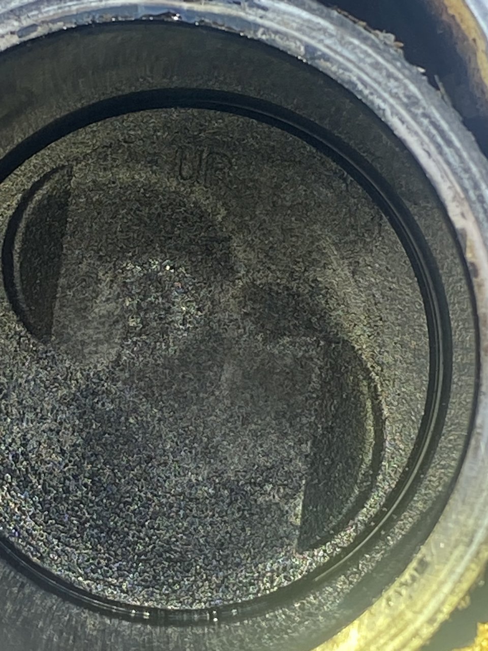

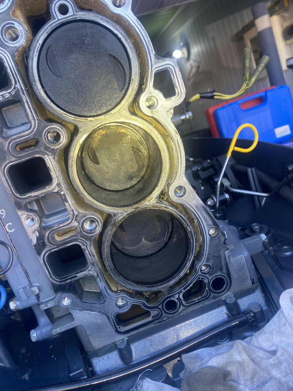

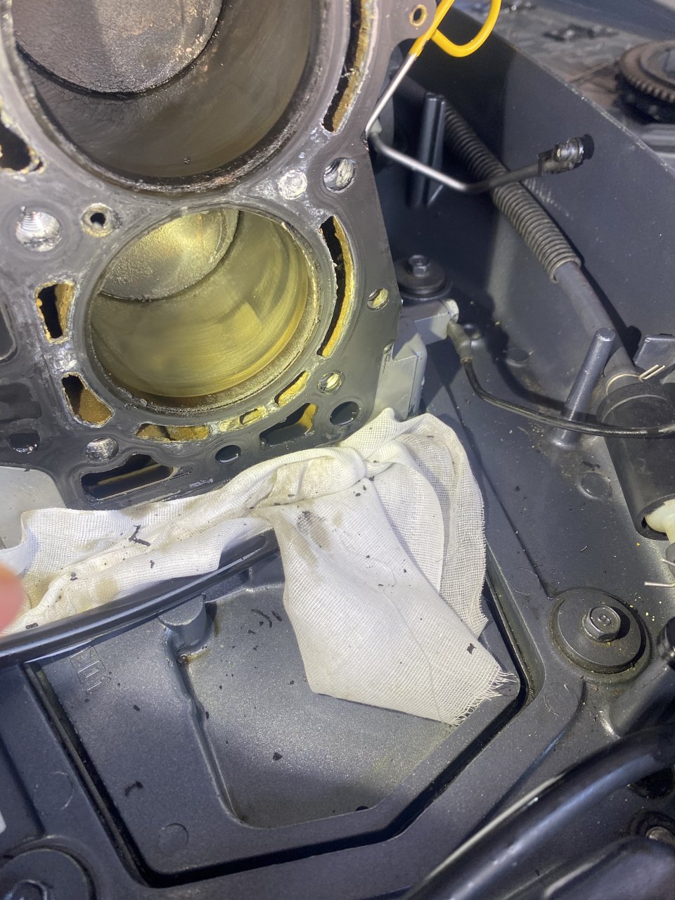

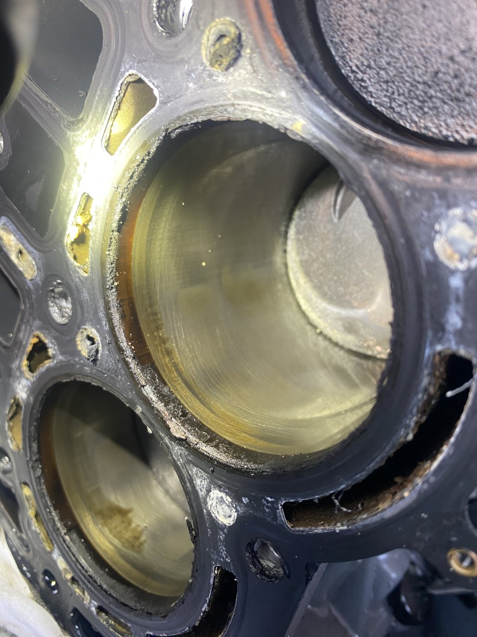

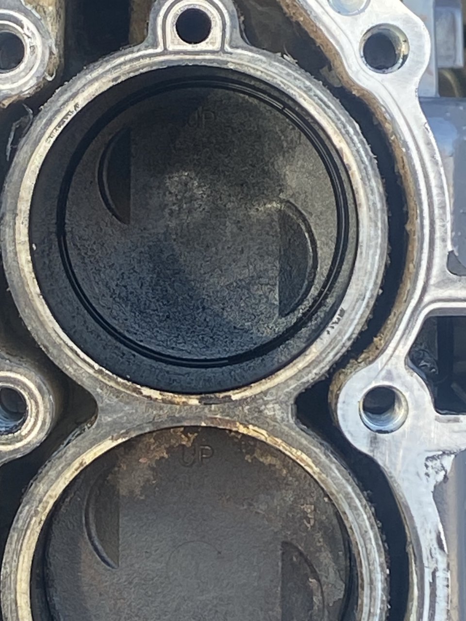

В цилиндрах выработка. При утоплении поршня, видны кольца- похоже на эллипсность.

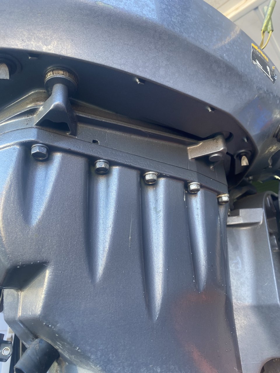

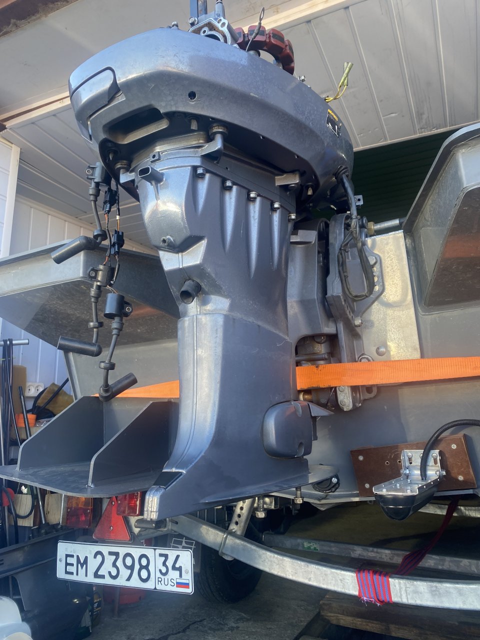

Чтобы выдернуть двигатель, этот сапог нужно снять. Верно?

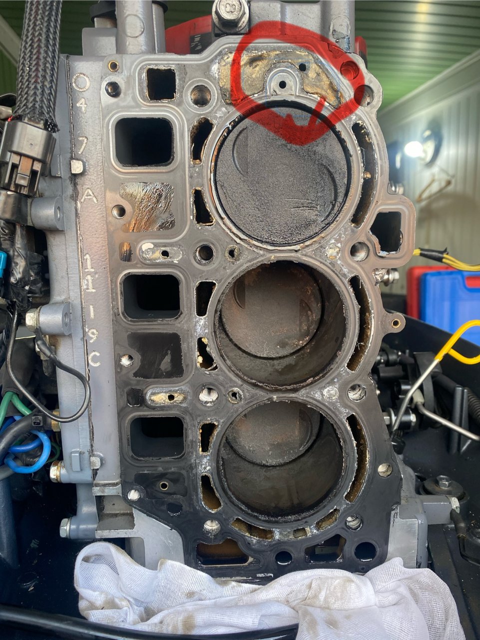

Забыл написать- верхние два болта на головке были прослаблены.
266151
отсюда масло могло попадать в цилиндр?

Достал из рубашки головки куски анода. Один анод отломился под корень.
